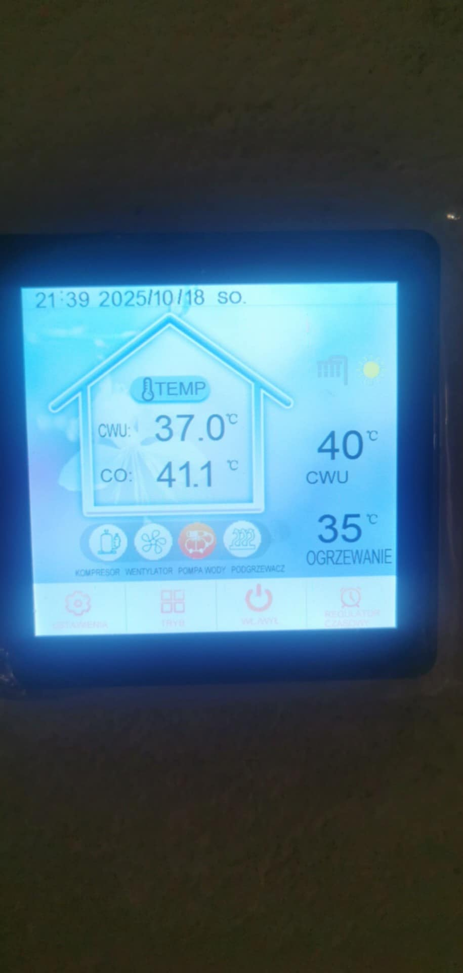

  4. Powiem tak... Dzwonione było nie raz a wiedzą serwisantów jeśli chodzi o krzywe nie istnieje. Dla nich najlepiej sterownik pokojowy i temp zadana na pompie 45C. Dosłownie...
  5. Z Pana linku widać ze jest zupełnie inny sterownik niżeli ja posiadam. Pytanie czemu?
  6. Możliwe nie znam się przepraszam jak kupiliśmy dom to już była. Możliwe że ma Pan rację
  7. Tak są termostaty Pompa typowy chińczyk patrz zdjęcie Kolega wyżej pytał czy są termostaty tak są ale nie wszędzie. Salon 2 grzejniki brak term... Kuchnia grzejnik brak term. Plus starego typu podłogówka z termo. Przedpokój 1szt grzejnik z termo Pokój 1 grzejnik z termo Pokój 2 grzejnik z termo Łazienka grzejnik z termo Pokój 3 grzejnik brak termo Pokój 4 grzejnik brak termo Pokój 5 grzejnik brak termo Przedpokój grzejnik z termo
  8. Dołączył do społeczności: Koliber1
  9. Witam dom 200m2 pow grzania. Ściany 40cm pustak +10cm styropian. Okna 3 szybowe. Strop 2 tyg temu dopiero dostał ocieplenie 30cm wełna plus membrana itd ogólnie wcześniej był eternit bez jakiej kolwiek izolacji. Ogrzewanie 100%grzejniki żeberka. (w ciągu tygodnia wymieniam całe piętro na przewymiarowanie grzejniki C33 gdzie obecnie na piętrze (pokój nr 1 20m2 ma 12 żeber a będzie C33 1600x600. Pokój nr 2 po 13m2 mają po 11 żeber a będą c33 1100x600 2 szt mniejsza o to. Do tej pory przez zmianą poszycia dachu i ocieplenia stropu zużycie prądu pompy 29kWh Na tą chwilę 27kWh ale... Cały czas działam na termostacie pokojowym który jest na piętrze ustawiony na 21,4C natomiast w piwnicy pompka jest podłączona za buforem gdzie idzie na nią sygnał. Pompa 12kW typowy chińczyk montowany przez poprzedniego właściciela. Próbowałem kilka tygodni temu zrobić krzywą ale nie daje rady z racji na nie zrozumiały wyświetlacz do ustawień od pompy ponieważ ustawiając krzywą przez 3h pracy na krzywej brzed ociepleniem stropu oczywiście jadło 13kWh przez 3h pracy ciągłej pompy. Na jakiś czas odpuściłem i znowu mam zamiar się zabrać jak już jest dach zrobiony. Jeśli będę próbował z krzywą to taki pobór pradu DUZYY jak długo może się utrzymać zanim wygrzeje ? Tydzień dwa ? Obecnie na termostacie pokojowym 21,4C w domu ciepło ale wiem że można zejść z tym poborem prądu zdecydowanie w dół. Może ktoś z was państwa mi pomoże z tym wyświetlaczem i dokładnie opiszę mi te ustawienia P01, P02 itd 🤔
