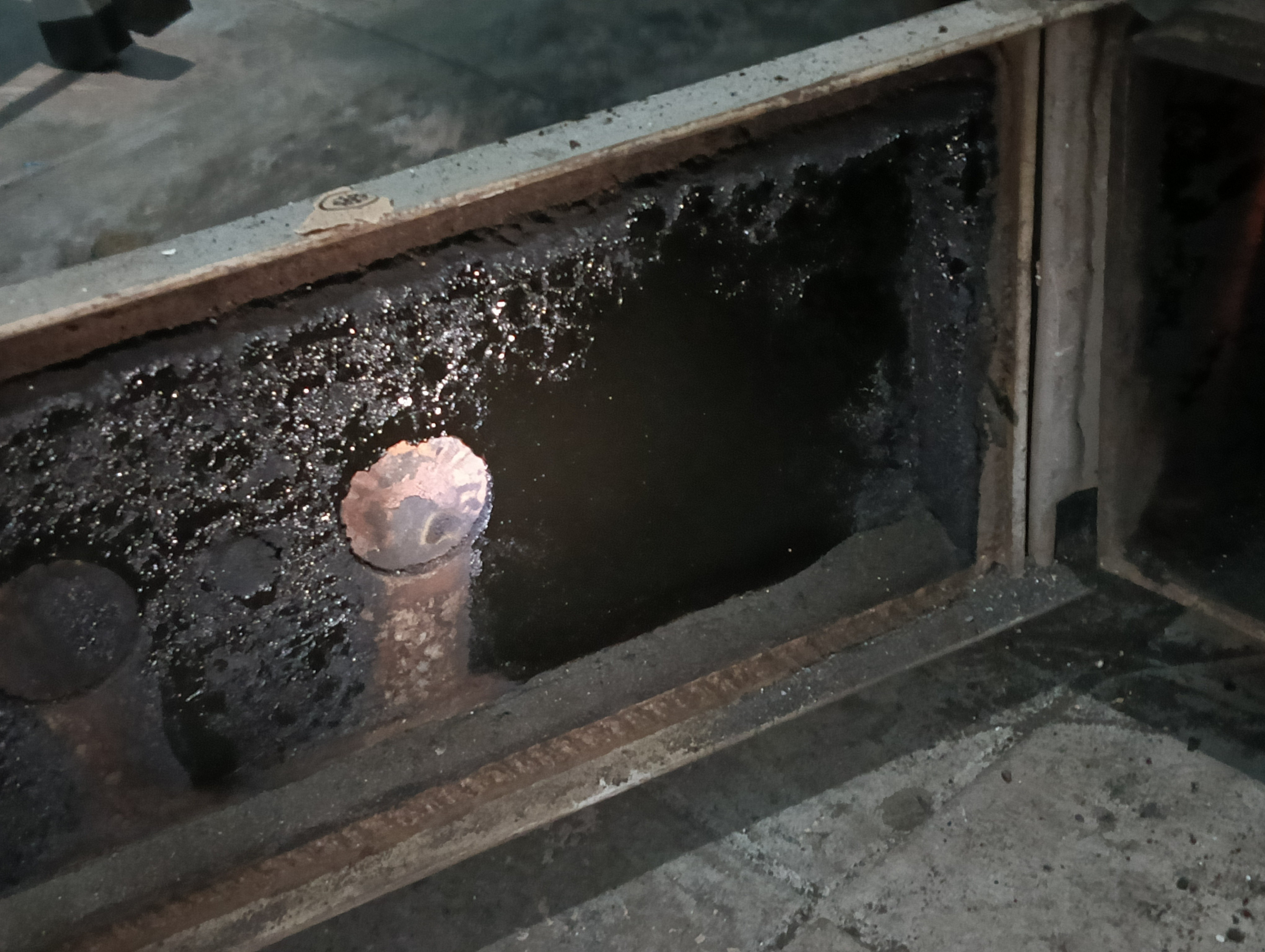

Dzień dobry. Od dłuższego czasu mam problem z osadzaniem się smoły na ściankach kotła ekogroszku.
Ustawienia: czas pracy 10
Czas przerwy 40
Nadmuch 40
Czas pracy w podtrzymaniu 10
Czas przerwy w podtrzymaniu 20 przedmuch 40
Nie jest jeszcze zimno i czytałem, że może za mocno grzeje i nie ma odbioru ciepła, bądź za dużo przebywa w podtrzymaniu. Piec 25kw, a tylko 134m podłogowki. Temperatura zadana 65
Niepełne spalanie, prawdopodobnie w podtrzymaniu.
Postaraj się  zejść z mocą kotła, dużej spalaj paliwo w jednostce czasu, tak żeby kocioł w podtrzymanie  przechodził bardzo rzadko i na krótko.
Czyli zejść z czasem podawania w pracy i zwiększyć czas przerwy w pracy? Sorry, ale z ekogroszkiem dopiero od niedawna mam styczność
Celem jest znalezienie takich ustawień, przy których kocioł pracuje na mocy zbliżonej do aktualnego zapotrzebowania budynku na ciepło. Dzięki temu będzie on w stanie stabilnie utrzymywać zadaną temperaturę, pracując niemal bez przerwy, zamiast szybko ją osiągać i przechodzić w nieefektywny tryb podtrzymania.

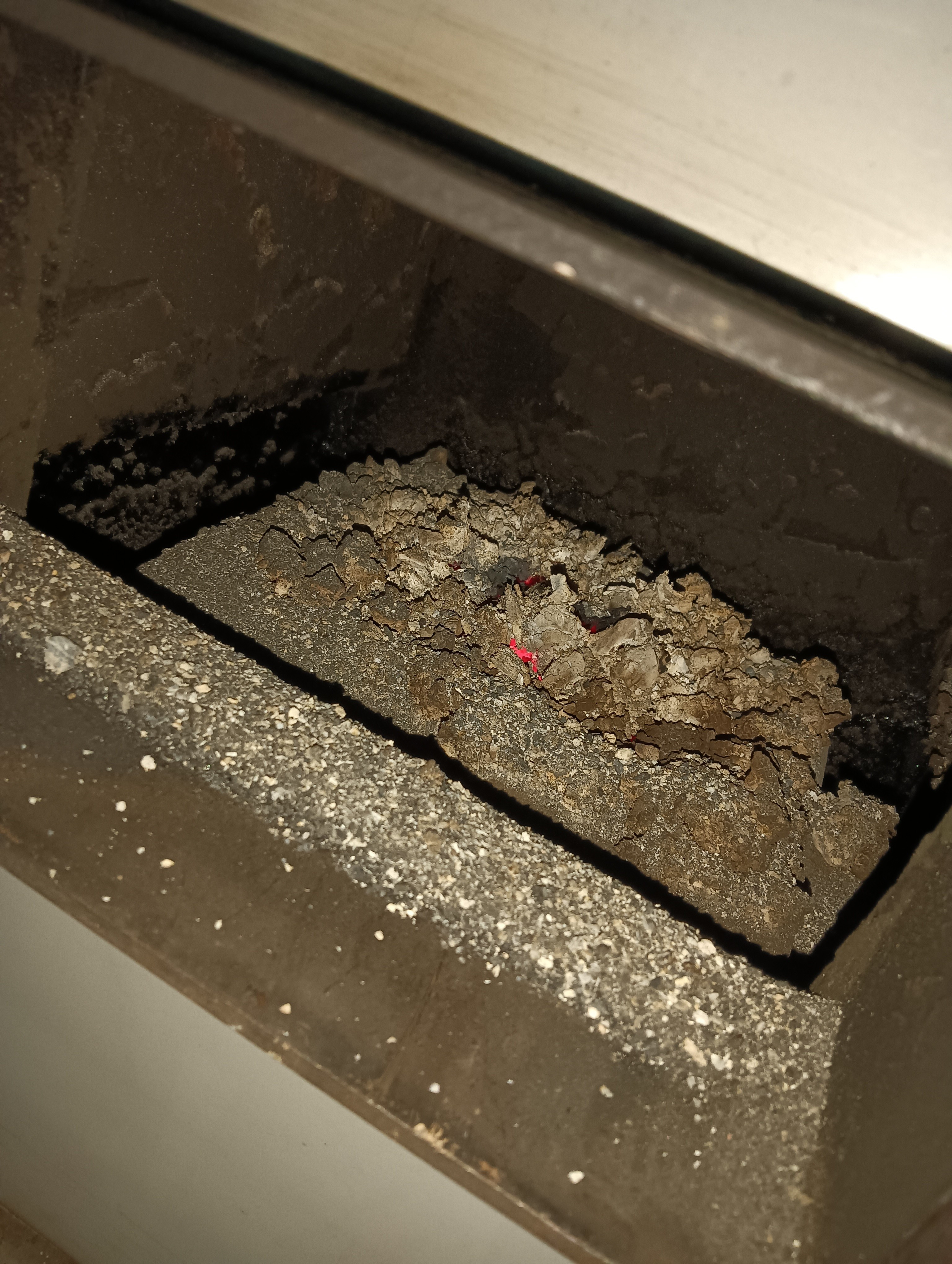

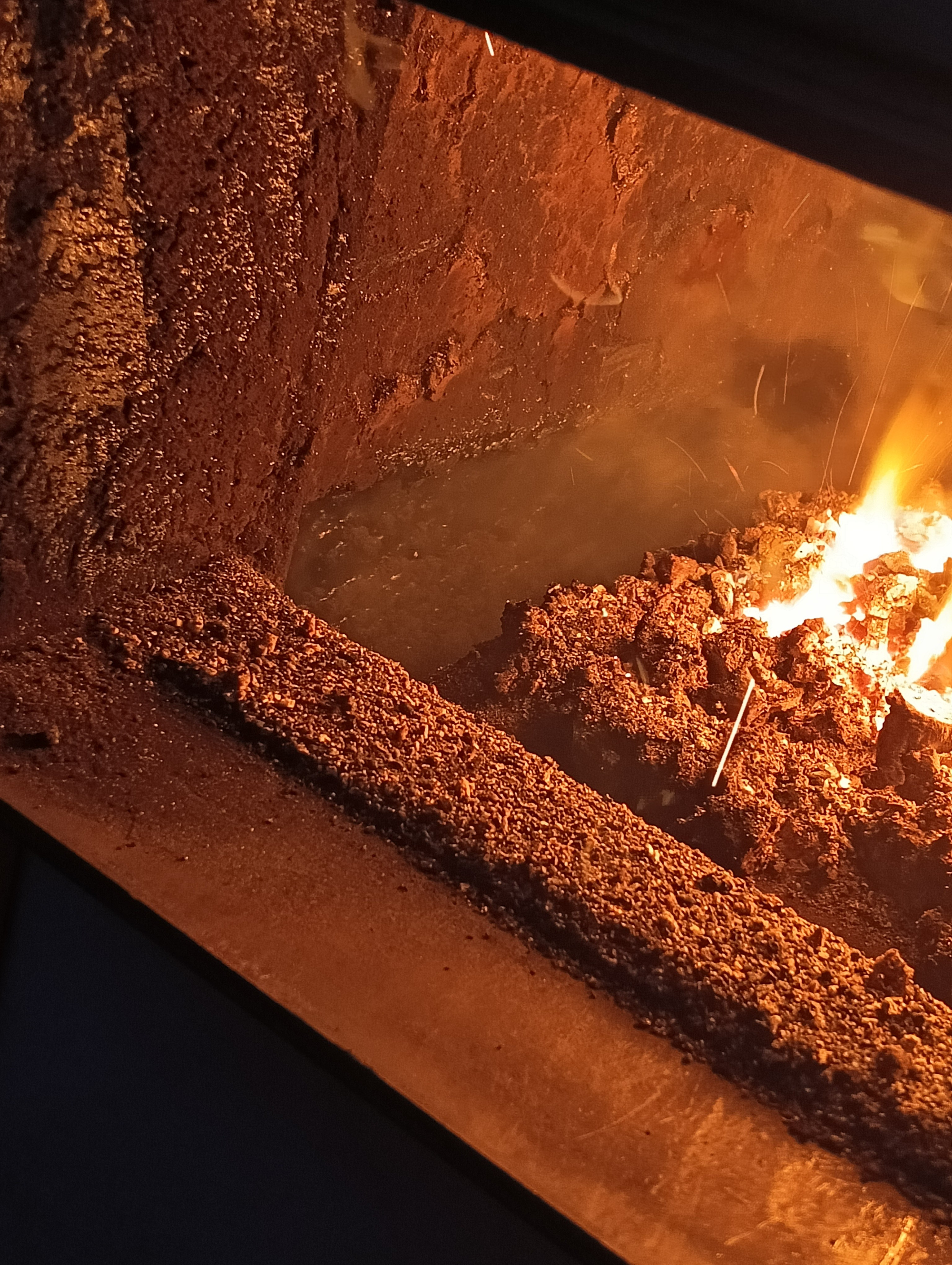

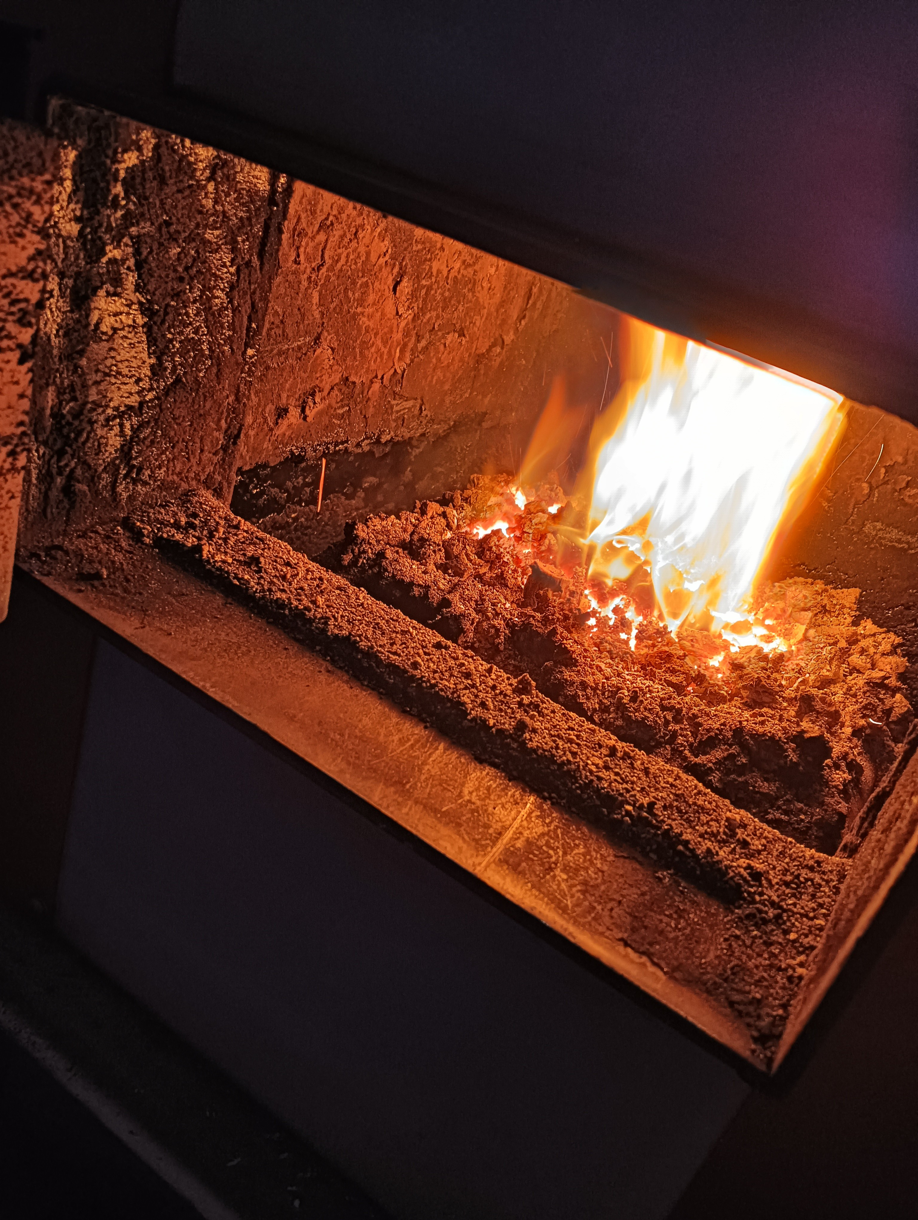

Zmieniłem na czas pracy 4 sekundy i przerwę 50 sekund
Zauważyłem, że rura podajnika jest chłodniejsza, a sytuacją wygląda tak:
W popiele nie mogą być niedopałki węgla.

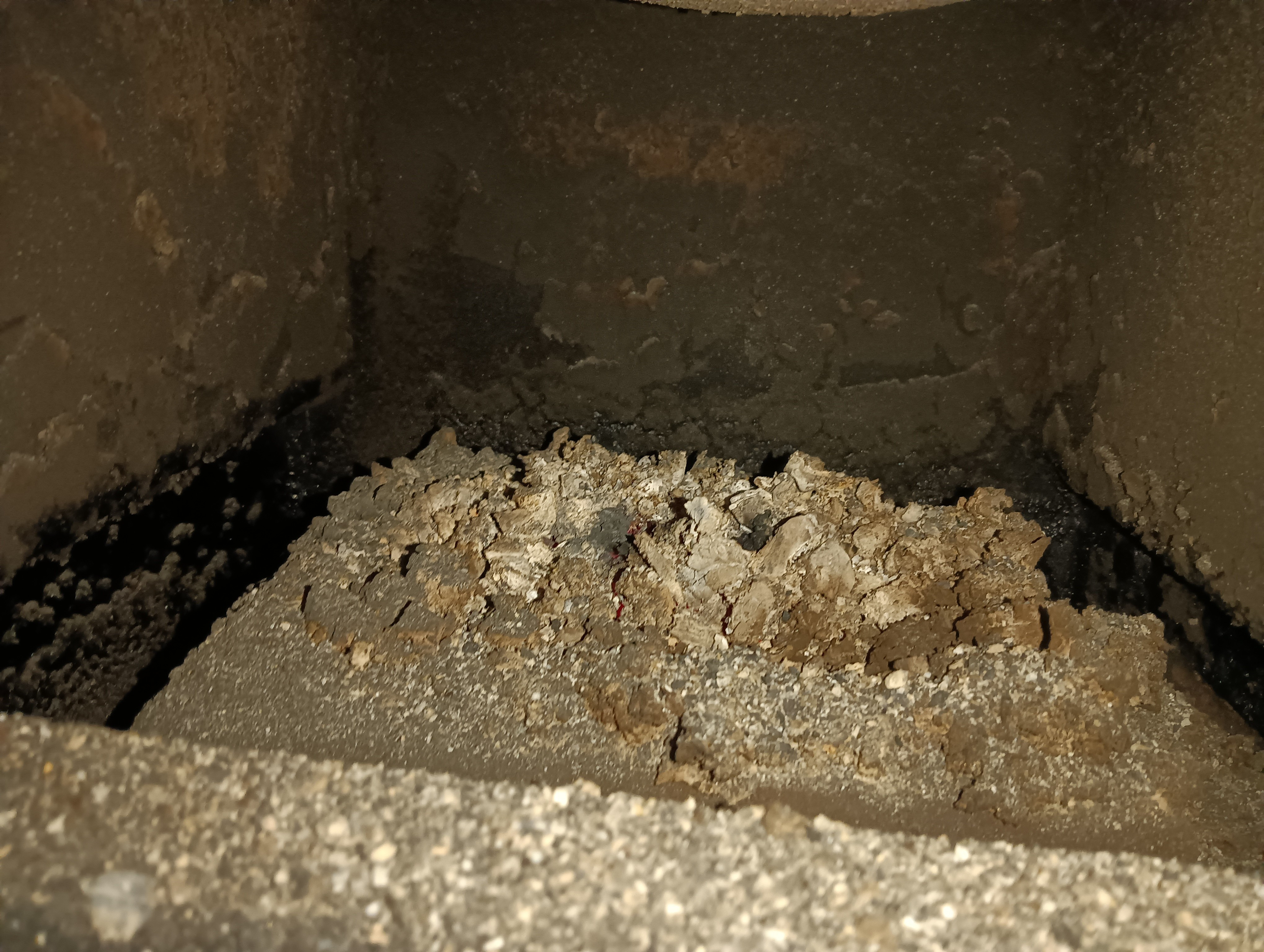

To jeszcze może nadmuch zwiększę. Początkowo był 25, 40 teraz 50 i takie spieki jak na zdjęciu
Nie nadmuch, potrzebna dłuższa praca  bez podania następnej dawki paliwa.
