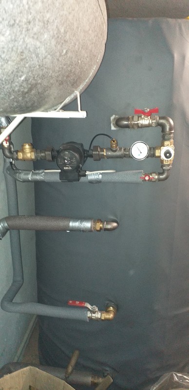

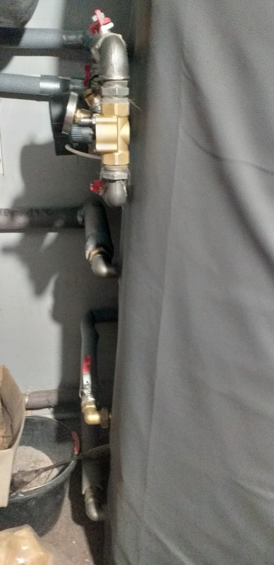

Dziś po zmieszaniu drewna z brykietem ,użyciu drobniejszego drewna i trochę innym ułożeniu w piecu na piecu jest 86 stopni po 3 godzinach od rozpalenia, a bufor (w mojej nomenklaturze "Baniak" )ma już prawie 80 stopni. na grzejniki idzie 45 stopni (przykręciłam zawór mieszający i zawór w ogóle podający z baniaka). Zobaczę na ile to pociągnie i prawdopodobnie problem będzie można uznać za rozwiązany. Wszystkim pomocnym bardzo dziękuję

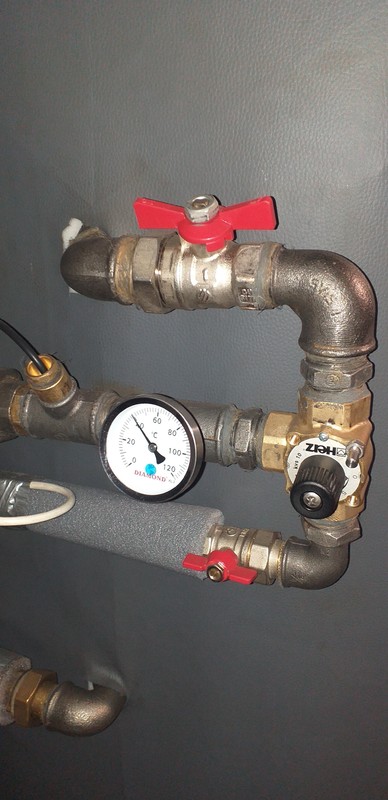

Kiedy załadowałam komorę tylko brykietem temperatura na kotle skoczyła do 78 stopni ,a bufor zagrzał sie do 60 stopni. Jednocześnie zakręciłam zawór na wyjściu na kaloryfery ,bo jednak ten zawór mieszający przepuszcza i mimo ,ze był ustawiony na zero to temperatura na grzejnikach rosła.W tej chwili chodzi na samym powrocie a zawór na buforze do grzejników jest uchylony na milimetr.Zobaczę jak to się spisze.Pierwszy raz widziałam płomienie gazu w dolnej komorze ,czyli moze jakosc drewna jest problemem

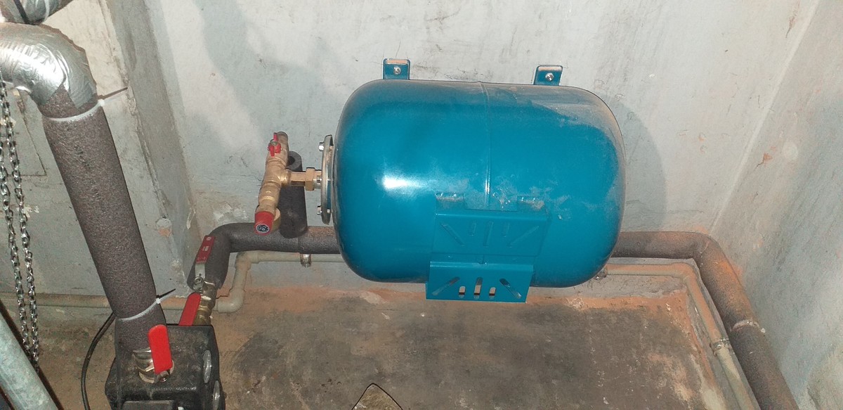

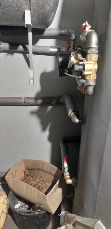

Instalacja jest podłączona dokładnie według schematu . Jeśli kaloryfery grzeją ,wszędzie grzeją tak samo.Układ jest otwarty ,ale będzie przerobiony na zamknięty .Dom jest ocieplony i wygrzany .Pracuję w domu i dla mnie komfort termiczny to 23 stopnie i tego wymagam od instalacji. żeby taka temperatura była w domu ,kaloryfery wcale nie muszą buyć gorace ,tylko jednak pracować w miarę regularnie ,a nie temperatura spada do 40 stopni po wygaszeniu pieca po około dwóch godzinach i rano 20 stopni w domu , a na buforze 36 ,ale popka już nie chodzi bo ustawiona na 40stopni
Atmos DC18 S problem
Przy zamkniętym układzie jestem w stanie dogrzać do 80 stopni paląc na maksa cały dzień ,a później te 80 stopni idzie na dom ,więc jest sauna na maksa a za kilka godzin woda w buforze poniżej 40 stopni. . 50 stopni pokazuje termometr na wysokości wyjścia na grzejniki i na zaworze mieszającym ,jeśli go zamknę czyli taka idzie na kaloryfery. W ogóle kocioł pomimo załadunku suchym drewnem nie jest w stanie dojść do swojej optymalnej i zalecanej temperatury 85 stopni W ogóle nawet jeśli dogrzeję bufor to on nie oddaje ciepła stopniowo tylko wali gorąc na dom, apotem pompka musiałaby być ustawiona na prace ciągłą bo jak spadnie temperatura na buforze do 40 stopni to przestaje pracować i kaloryfery robią się zimne Ciąg kominowy był sprawdzany przy montowaniu pieca ,zresztą palił wcześniej kocioł zasypowy na węgiel i nie było kłopotów. Czy podczas spalania drewna ma chodzić wentylator? , czy drewno ma palić się żywym ogniem ,żarzyć czy być czarne i dymić? Bo już próbuje na wszystkie sposoby. Ile czasu ma palić się taki wkład? Jaka temperaturę musi miec kocioł ,żeby nagrzać do 85 stopni ? (chyba logicznie powyżej 85?) Jesli w buforach 90 stopni ile idzie na dom i jak to robisz?

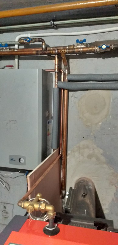

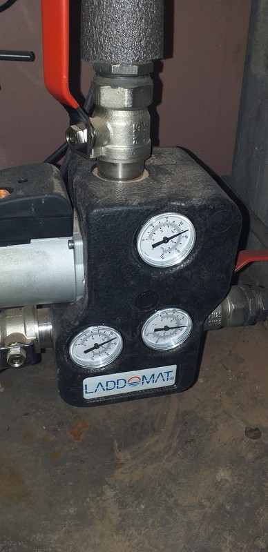

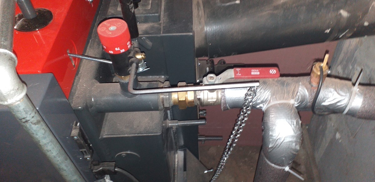

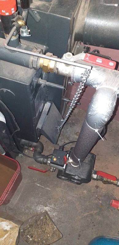

cześć .rzadko tu zaglądam i znowu przyszła pora prosić o radę. Kupiłam Atmos DC 18 s i podłączony jest przez laddomat do bufora 800 litrów bez CWU .Instalacja stara -żeliwne kaloryfery około 200 litrów .Drewno Buk i grab badałam higrometrem ,że suchy oraz brykiet - mieszam. podłączone prawidłowo,na wyjściu na kaloryfery zawór mieszający ,pompki itp wszystko ok. Problem Kocioł nie może osiągnąć 80 stopni ,staje na 74 i ani drgnie Na buforze 50 stopni , powrót z kaloryferów już gorący więc mieszanie niewiele daje ,zawór mieszacza ustawiony na największe mieszania ale gorące z gorącym to będzie gorące. Z tym ,że to ciepło z bufora szybko się rozejdzie mimo ,że wszystkie zawory na kaloryferach lekko przykręcone i na pionach tez ,a pompka ustawiona na jedynkę ,żeby wolno cała ta woda krążyła. Według wszystkich forów jeden załadunek kotła starcza na ugrzanie bufora do 85 stopni ,a ja pale jak na okręcie ,spalam metry drewna - bez takiego efektu. Co robię źle?
