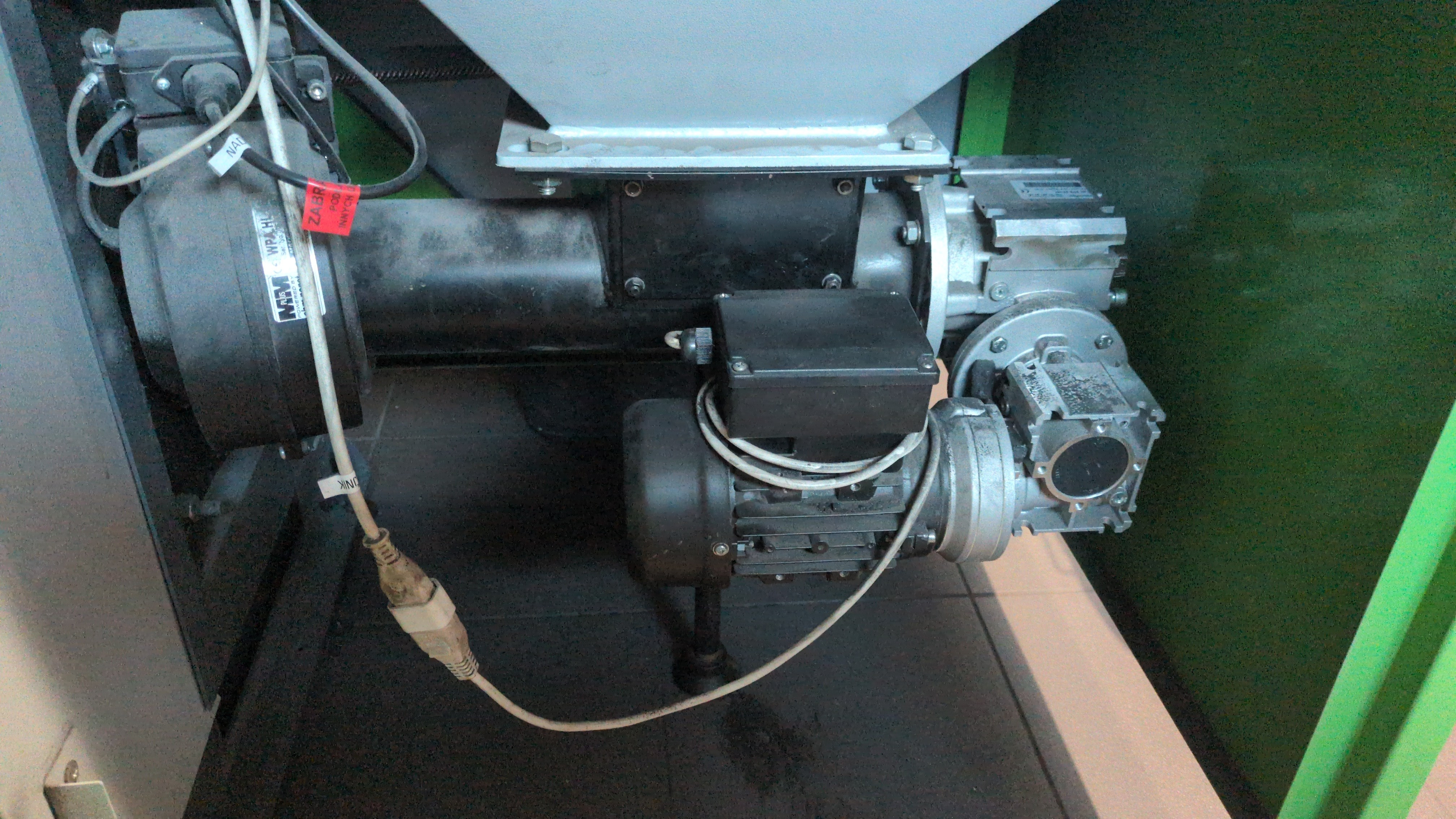

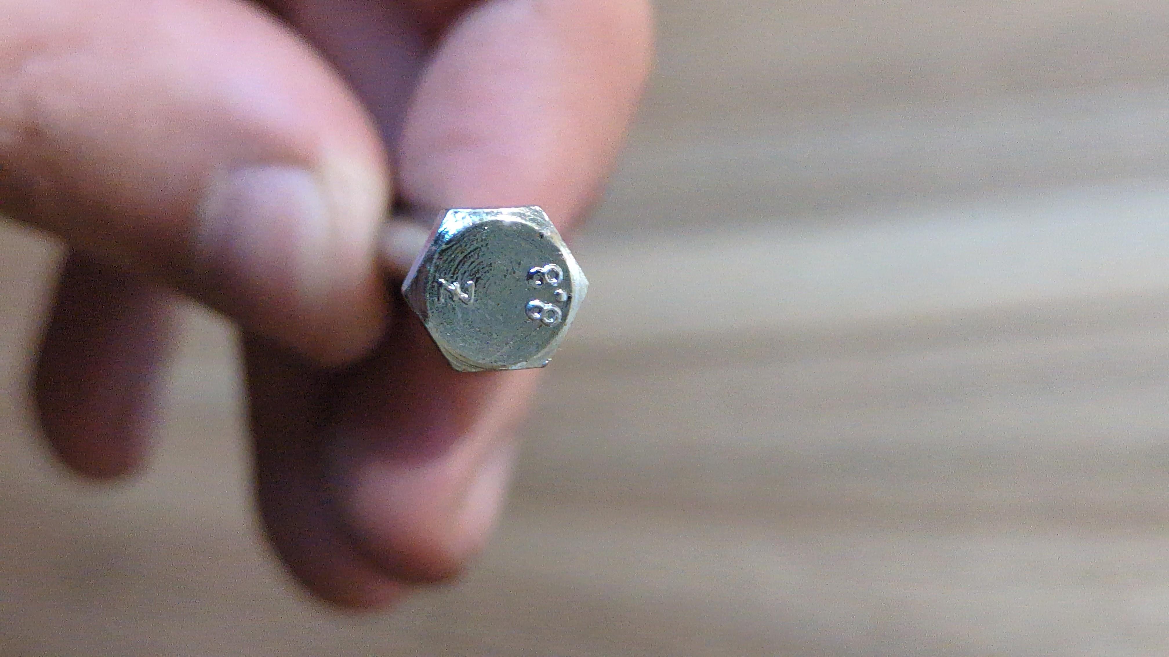

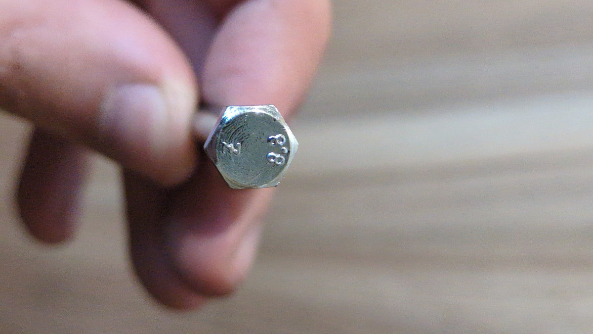

Posiadam problem z podajnikiem , polega on na tym że zawleczka zabezpieczająca ślimaka przed zrywa , ale nie jest to spowodowane tym że ślimak jest zablokowany , już nawet nie sprawdzam czy jest zablokowany tylko zakładam nowsze zawleczkę i działa tylko sytuacja powtarza . Co jest przyczyną tego ? Nie wiem czy to ma znaczenie ale wcześniej regulowalem czas podowania . Pozdrawiam

Proszę podać jaki to typ model kotła albo palnika lub jakieś zdjęcie tabliczki znamionowej ewentualnie zdjęcia podajnika , palnika dla bardziej trafnej diagnozy , chociaż scenariusze są podobne należy sprawdzić stan ślimaka wyczyścić nagary i przejrzeć ogólny stan techniczny podajnika.
Proszę też podać jaką twardość ma zawleczka nowa która jest zakładana ew zdjęcie główki śruby.

Jak zrywa taką śrubę to znaczy że podajnik się zacina. U mnie zaczynało zrywać gdy ślimak był zużyty , niby się nie blokował ale coraz ciezej musiał pracować żeby przepchać węgiel
Rozumiem że należy wymienić ślimak? Dziękuję pozdrawiam

Wyjąć na pewno i obejrzeć, ślimak i kolano retorty. Zużyty ślimak nadal wygląda jak ślimak, ale ma wżery od strony retorty i mocno wytarte zwoje. Węgiel też wtedy jest mielony na drobno co widać w palniku - wychodzi więcej miału
To by się mogło zgadzać bo właśnie dużo miału jest w palniku . Pozdrawiam
