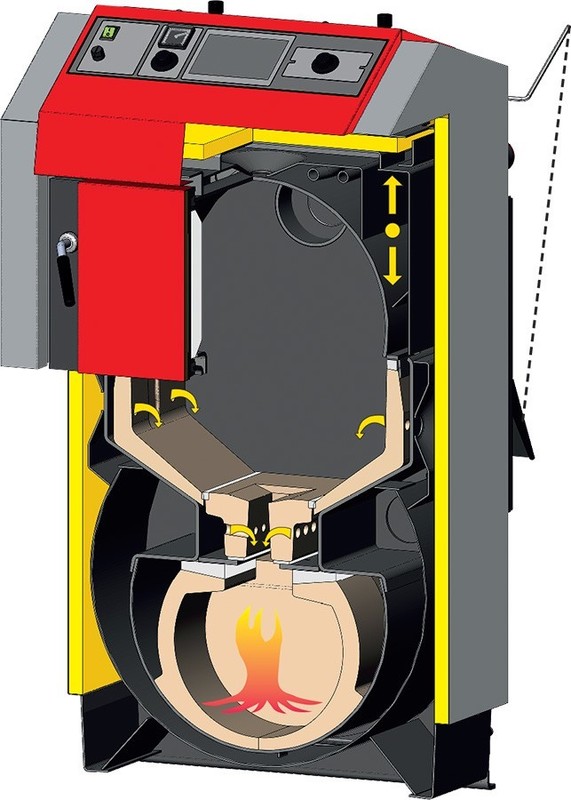

@maronka.czyli jednak jest coś nie tak, bo 800 litrów ,żeby nagrzać do 80 stopni palimy około 6 godzin. wysunęłam ten pręt ,klapa jest czysta.Jednak po wysunięciu pręta piec dziś mi buchnął podczas rozpalania . Nie wiem czy ma to jakies znaczenie.Węglowy tez tak buchał ,gdy był przyduszony i dostał powietrza .Rozpaliłam o 7.30.   będę sprawdzać te osiągi i napiszę. Kiedy rozpalam na buforze jest zawsze 40 stopni na termometrze ,który jest umieszczony na drugim wylocie od góry.
Buchnęło dymem ponieważ nagromadziło się go dużo w górnej komorze i nie został zassany przez dysze do dołu. U mnie pomagało zmniejszenie PP (Górny pręt). Do tego można dodać PW
@BeciaOMoże za dużo go wysunęłaś ,może wystarczy tylko 2mm,a to że buchnęło to faktycznie za dużo pp do potrzeb,więc wciśnij go z powrotem ale np o 1mm i zobacz czy będzie buchać i tak do skutku ,jak przestanie to wtedy będą dobra ustawienie dla danego opału i staraj sie po rozpaleniu jak najszybciej zamykać klapę górnego spalania by jak najmniej sie rozpalił cały zasyp,a dmuchawę do jakiej temperatury kotła masz włączoną? i czy dobrze miarkownik masz utawiony 5-10 stopni więcej od wyłączenia dmuchawy,przykładowo wyłączenie dmuchawy przy 80 to miarkownik zamyka się dopiero przy 90,te 10 stopni jest na pracę tylko na ciągu naturanym bez dmuchawy i jak jest dobry ciąg potrafi sobie tak spalać przez jakiś czas na mniejszej mocy i po spadku temp do poniżej 80 załącza się dmuchawa i dochodzi do 80 i sie wyłącza i znów idzie tylko na miarkowniku,ale tylko wtedy gdy miarkownik jest ustawiony na 90 i jest dobrze wyregulowany  i tak w kółko do wypalenia opału

Nowsze atmosy dc mają dwa pręty, pp nad miarkownikiem, pw pod wentylatorem. Widać oba na zdjęciu stronę wcześniej. U mnie pw na maks, pp wysunięty 8mm
Tak jest zwracam honor ,dojrzałem na zdjęciu,to faktycznie trochę zabawy jest by to fajnie dostroić,z jednym było szybciej,a ciekaw jestem czy to wtórne idzie z miarkownika czy oddzielnym kanałem,i szkoda że nie ma wizjera do komory dolnej by widzieć płomień i super sobie dostroić pp i pw

Wtórne idzie z miarkownika, rura przechodzi przez wymiennik gdzie pw się podgrzewa i wychodzi w przewężeniu dyszy dogrzane dodatkowo przez samą ceramikę. Robiąc zdjęcie przez otwór miarkownika tak to wygląda w środku, po prawej wlot pw wzdłuż wymiennika, na pierwszym planie pp.
