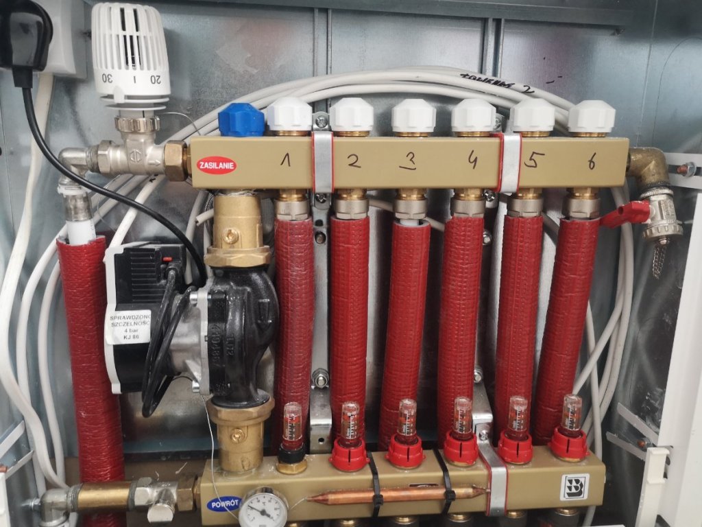

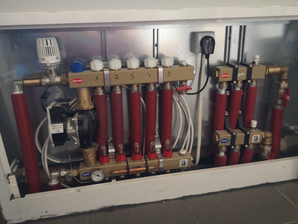

Od 3 miesięcy jestem użytkownikiem ogrzewania podłogowego i częściowo grzejnikowego (2 drabinki w łazienkach i 1 kaloryfer w garażu). Pojawił się problem z termostatami (kapilarami) założonymi przy rozdzielaczach podłogówki - strasznie syczą / piszczą przy zamknięciu obiegu. Na piecu gazowym kondensacyjnym ustawione 40 st a na podłogówce 28 st. W momencie zamknięcia pojawia się syczenie. Co może być przyczyną? Hydraulik twierdzi, że za duże ciśnienie jest z grzejników i dlatego syczy. Wrzucam zdjęcia rozdzielaczy.

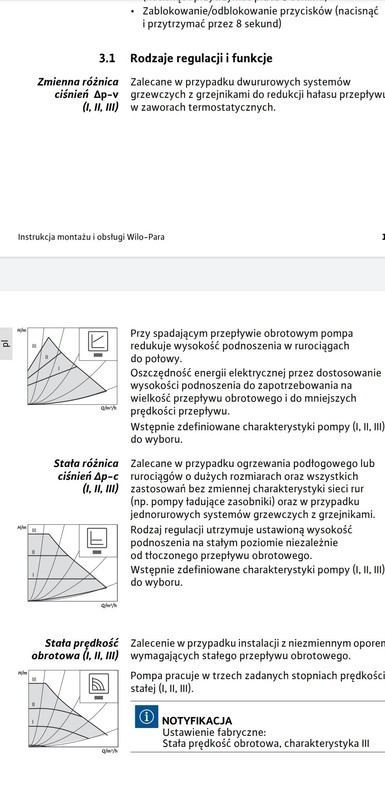

Zmień charakterystykę na pompie głównej na proporcjonalną.

Charakterystyka na pompie ustawiona na stałą (linia prosta) - stała różnica ciśnień, termostaty przy grzejnikach mam. Hydraulik proponuje zamontować zawór upustowy ciśnienia Afriso w celu ograniczenia ciśnienia przy rozdzielaczu grzejników - na pierwszym zdjęciu po prawej. Czy to coś da?

Zmień charakterystykę na proporcjonalną (linia wznosząca) Tylko na pompie głównej.

Jaką masz główną pompę? Symbol dokładny?
Jest tam kilka charakterystyk proporcjonalnych czy 1? jeśli kilka to zjedź niżej.
Pompa Wilo Para 25/6-43/sc
Działa na pierwszym biegu
Edytowane przez Adafix
Ta pompa nawet na 1 biegu ma dosyć wysoką dyspozycję.

Witam najbardziej prawdopodobną przyczyną takiego zjawiska jest to ,że to rozwiązanie jest wadliwe, zawory na, które nakłada się termostaty powinny być zamontowane na belce powrotnej , wkładki tych zaworów mają taką konstrukcję , że woda powinna wpływać pod grzybek zaworu , a teraz na niego napiera i gdy zamyka się taki zawór to grzybek zostaje przyciągany do nypla i powstają stuki w instalacji . Pozdrawiam Tomekb
Przepraszam, ale teraz dokładniej zobaczyłem zdjęcie rozdzielacza i jednak kierunek przepływu jest dobry , woda płynie pod grzybek , ale jak możesz,to wykręć jeden taki zaworek i zrób zdjęcie .

Teraz żeby nie robić demolki to tylko dołożyć bajpas na lewym rozdzielaczu w miejscu 6 pętli (1 zdjęcie) a na rozdzielaczu z 2 zdjęcia bajpas w miejscu zakończeń belek.

Na końcu belki powrotnej, tam gdzie jest obrócony odpowietrznik, dajesz trójnik. Na nim od góry odpowietrznik RĘCZNY , a w dół jak najcieńsza rurka do dolnego rozdzielacza - w ten sposób zrobisz bypass.
W zasadzie taki bypass potrzebny jest, kiedy mamy siłowniki na belce powrotnej, ale tutaj może zastąpić wspomniany zawór upustowy, zwłaszcza jeśli damy na nim dodatkowo zaworek do regulacji przepływu.

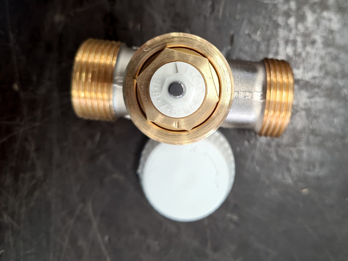

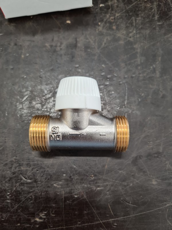

Możesz jeszcze zdjąć głowicę z zaworu i zobaczyć czy zawór ma możliwość kryzowania , ten  zawór na dolnej  belce też ma możliwości  regulacji , spróbuj odkręcić na maksa .  Te zawory powinny mieć kvs conajmniej 1.6 jak jutro będę w pracy to zrobię Ci zdjęcie jaki jest otwór w takim zaworze , który tam powinien być zamontowany .  Czy masz możliwość zmienić charakterystykę pompy na kotle ?

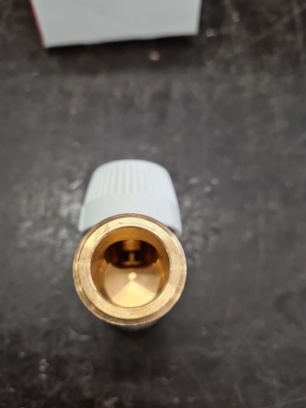

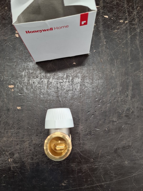

To w tym kotle będzie ciężko zmienić moc pompy, poniżej zdjęcie zaworu jakie my montujemy do podobnych rozdzielaczy .
U mnie zamontowane są dokładnie takie:

Pomogła wymiana zaworu termostatycznego na nowy. Wygląda na to, że poprzednie nie domykały się. Dziękuję wszystkim za pomoc. Temat do zamknięcia
