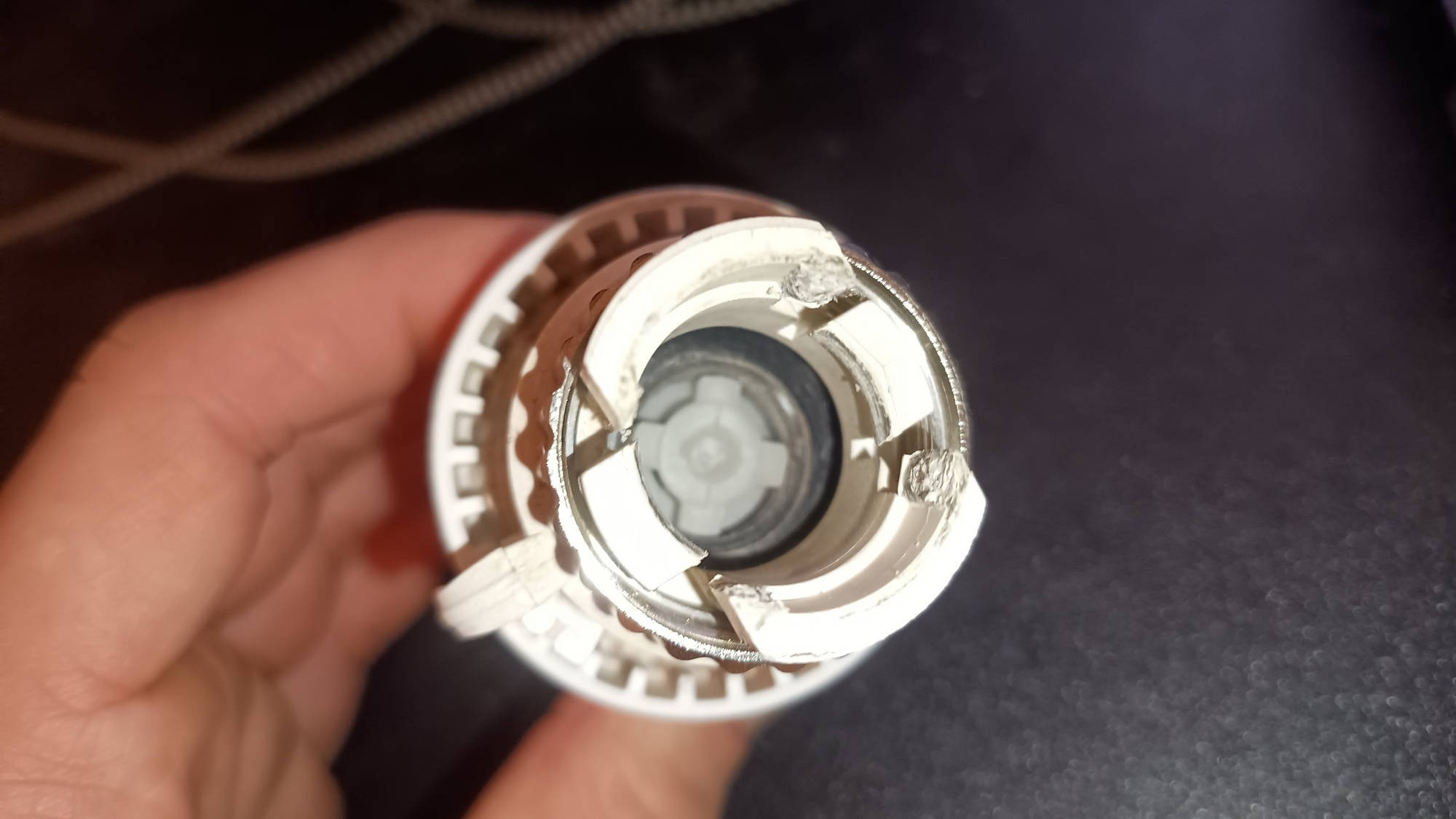

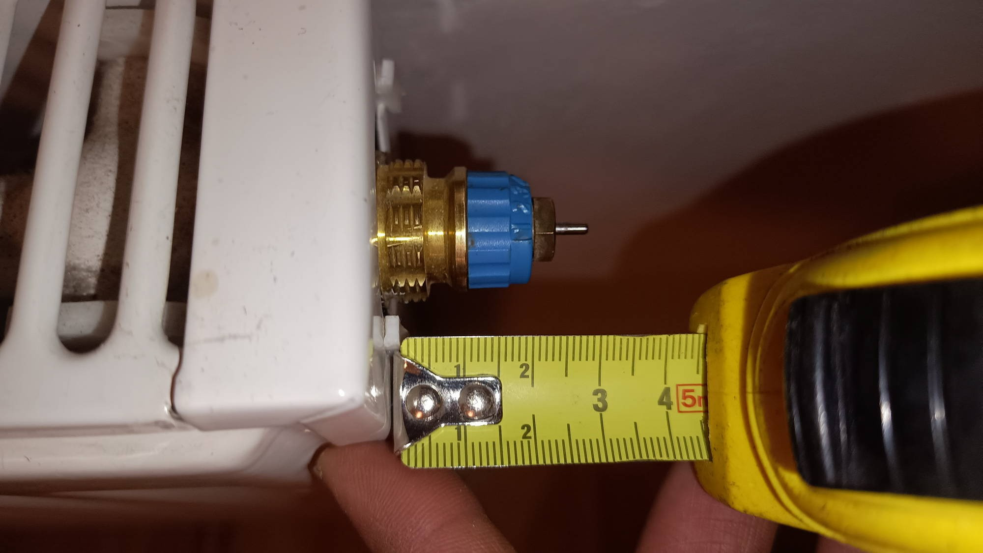

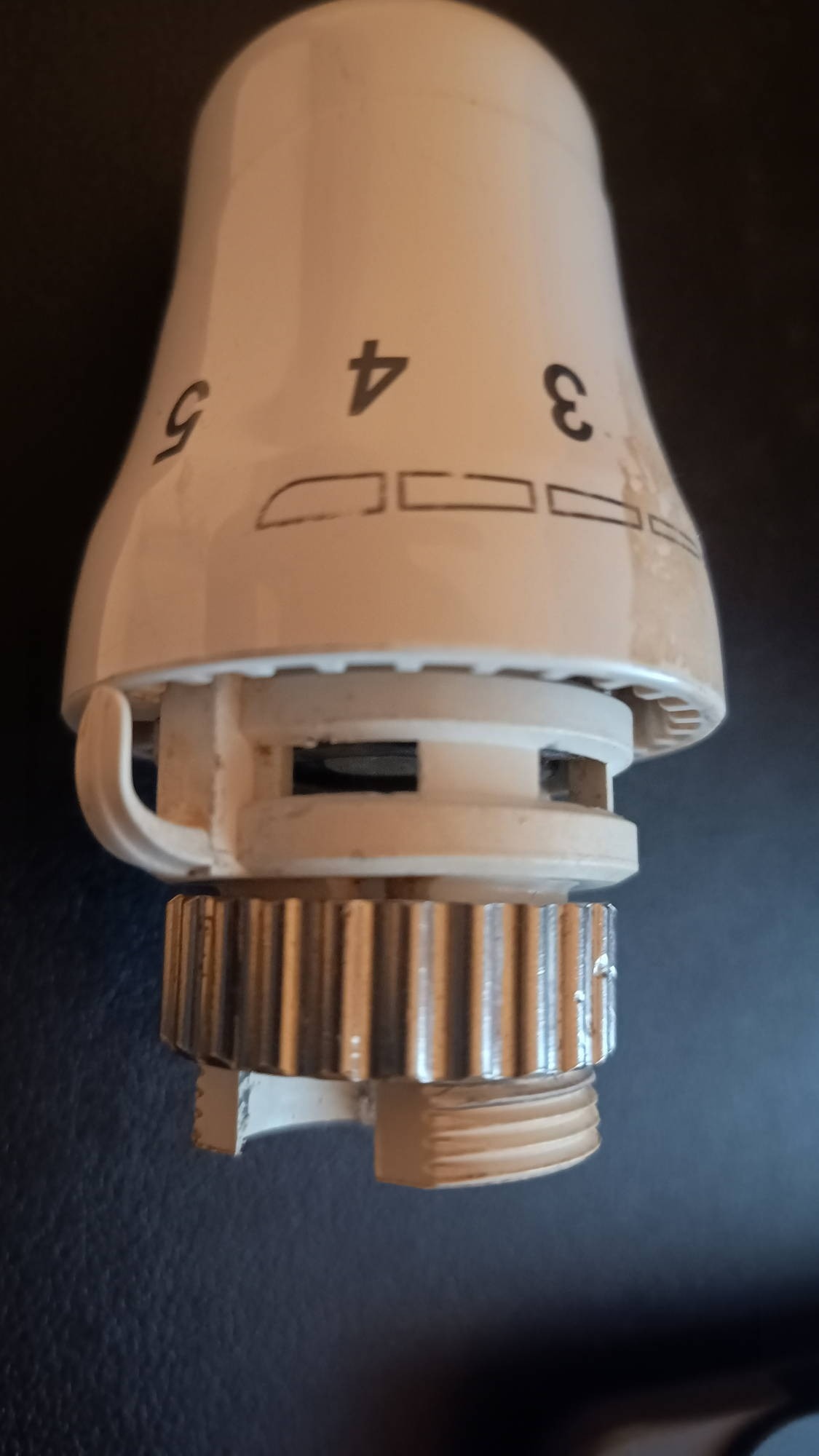

  1. Danfoss niestety już był w rozmiarze M30x15 i nie dociągnął do iglicy :(. W Castoramie niestety nie mają nic, czego by nie było na allegro.
  2. Dołączył do społeczności: Freuhenz
  3. Witam, Mam problem z dopasowaniem jakiegokolwiek termostatu do grzejnika u mnie w pokoju (zdjęcia w załączeniu. Próbowałem już z montażem chyba 6 różnych termostatów o rozmiarze teoretycznie M30x15, niestety za każdym razem miały one za płytkie wejście i brakowało długości termostatu do złapania gwintu grzejnika (tani stalowy z Castoramy). Jakieś pomysły, jaki model termostatu może tam pasować. W załączeniu zdjęcia zdjętego uszkodzonego termostatu, który próbuję zastąpić nowym. Z góry dzięki za pomoc!
