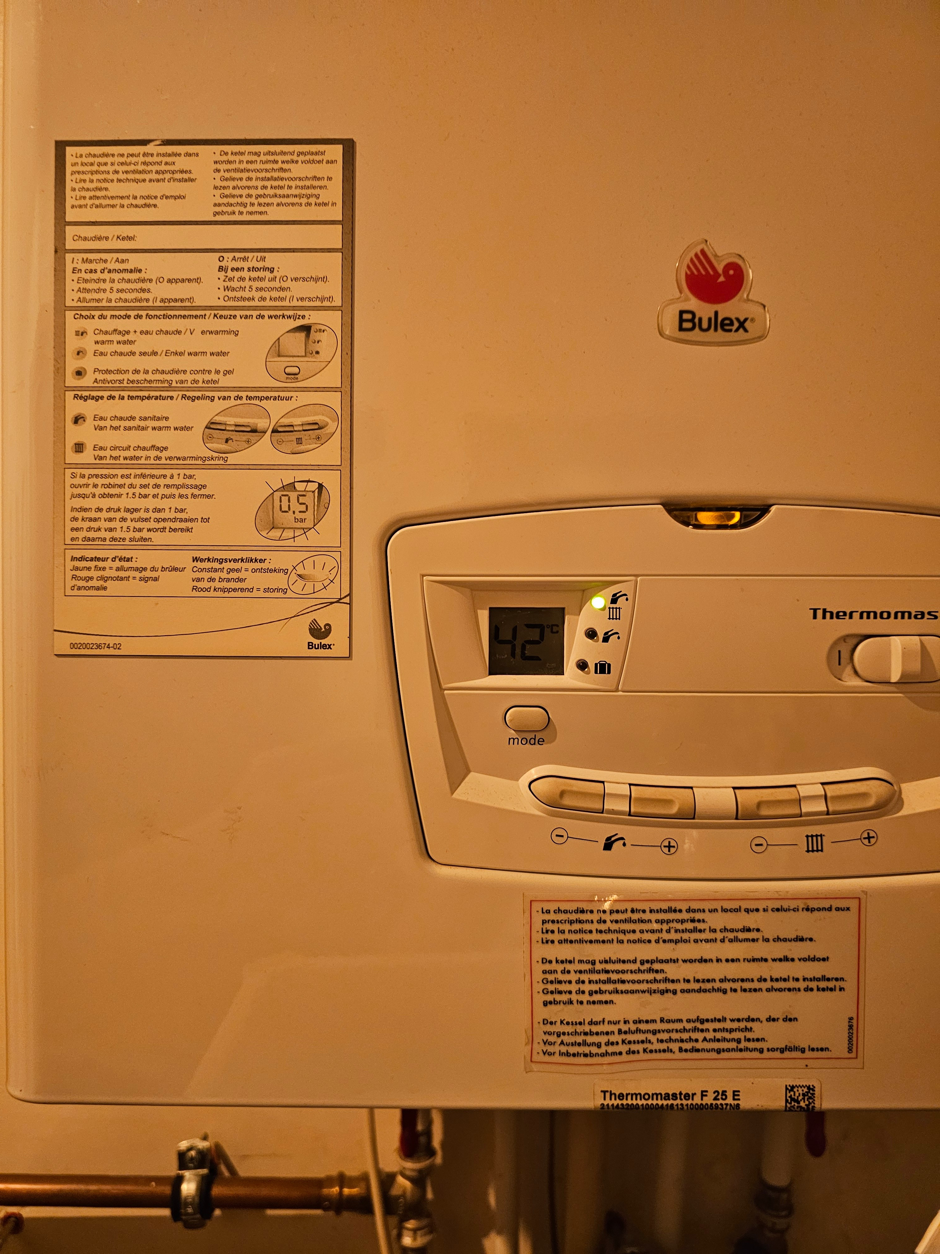

Kocioł Bulex Thermomaster AS30

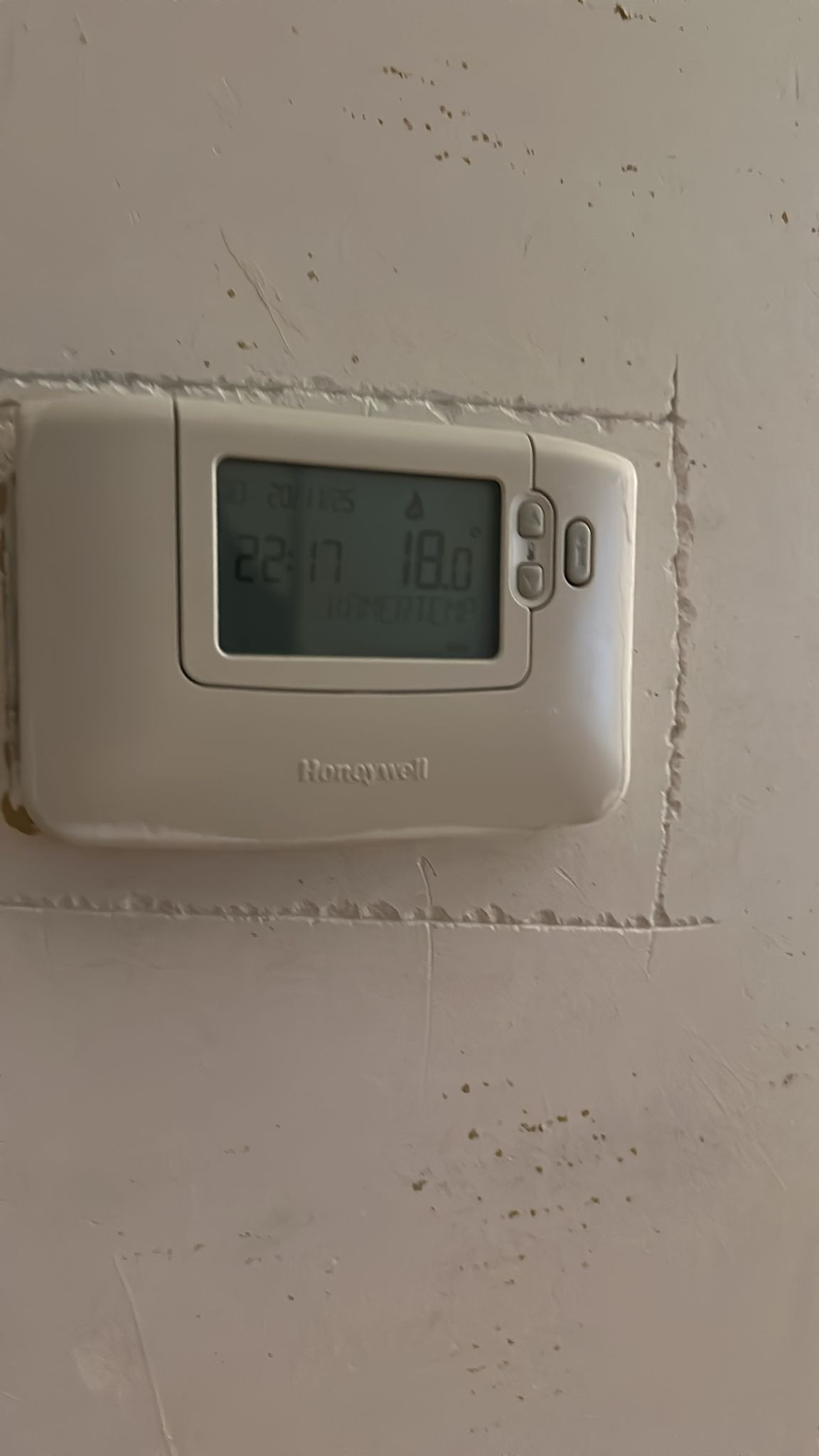

Termostat Honeywell CM907
Witam. W domu mamy piecyk gazowy i termostat połączony kablem. Pytanie : Jaki można użyć inny termostat do tego modelu pieca gazowego?. Rzecz w tym, że w czasie mrozu mamy ustawioną temp grzania na 19 st., i za każdym razem kiedy temp. w pomieszczeniu spadnie o 0.5 st.,piec załącza się i podgrzewa o kolejny 1 st., i tak cały czas w nocy. Czy istnieje inny termostat który w swoim ustawieniu ma grzanie jednorazowe włączenie o godzinie 2h - zagrzanie do 19-21 st., - wyłączenie się - a następnie o 6h - zagrzanie do 19-21 st - wyłączenie się? Dlaczego pytam, bo teraźniejszy termostat dogrzewa kilkanaście razy w nocy - tym samym aktywując się non-stop zużywając dużą ilość gazu...tak więc : Jakiego rodzaju musimy założyć inny termostat?
Pytanie : Czy jakbyśmy chcieli odłączyć 2 grzejniki, zrobić mini ogrzewanie podłogowe, to czy ten piec gazowy dałby radę?
Macie jakieś rady? Pozdrawiam. Robert i Kasia.
Widzie tam godziny,to szukaj instrukcji obslugi tego termostatu,isto bedzie mial strefy czasowe k ustawieniu temperatur.Poki przeskadza ci roznica ogrzewania o caly 1˚,to szukaj termostatu z hystereza 0,2˚.Tylko bedzie zalaczal kociol czesciej,ale krotsza dobe-pilnowac o 0,2˚.Wiekszy komfort cieplny.
W instrukcji obsługi termostat nie ma takich ustawień aby piec gazowy załączał się o określonej porze dnia lub nocy - podgrzewał do temperatury 19 st - i się wyłączał na 2-4 h. Ten termostat ma ustawienia ciągłego podgrzewania jeżeli temp w ciągu dnia lub nocy spadnie. Nie, nie wiem gdzie i jak szukać takiego termostatu. Pozdrawiam. Robert i Kasia.
Žaden termostat nie steruje kociol godzinowo wlacz,wylacz,tylko jemu daje sygnal "w domu zimno/w domu cieplo" Ale možesz ustawic nižsza temp.pomieszenia p.p.15° w godzinach,w ktorych nie chcesz by kociol sie wlaczyl,to poki nie spadnie temp. pod 15,to sie kociol nie wlaczy i w godzinach w ktorych chcesz cieplo,to ustaw 19°Každy termostat bedzie dzialal tylko takim zposobom i tak sie nim steruje.
