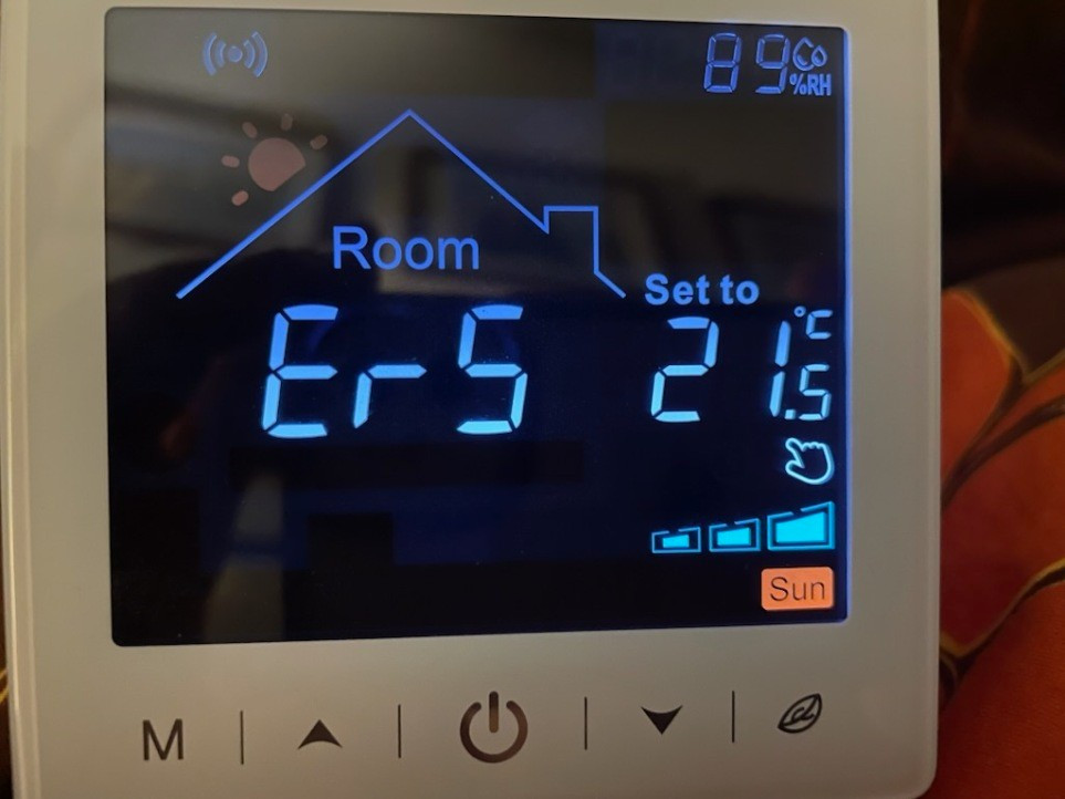

Termostat radiowy Sone Wifi Tuya błąd Err5
Termostat przestał działać, wyświetla Err5.
Niestety nie ma mnie w domu i próbuje zdalnie pomoc domownikom, ale na razie bez sukcesu. Instrukcja obsługi nic o błędzie nie mówi. Może ktoś z Was zna urządzenie i przyczynę? Włączanie i wyłaczanie urządzenia (odbiornika także) nie pomogło.

Instrukcję jakąś znalazłeś do tego wynalazku? Błąd er5?
Może to bład czujnika temperatury NTC .Wykonać odłączenie od zasilania na parę minut.
  • Rozwiązanie
Gdyby kogoś interesowało, problem się rozwiazał po wyjęciu i włożeniu baterii do sterownika. Samo wyłączenie i włączenie nie wystarcza
