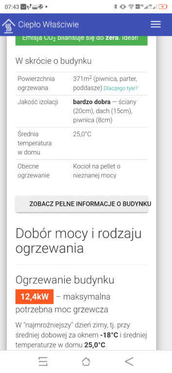

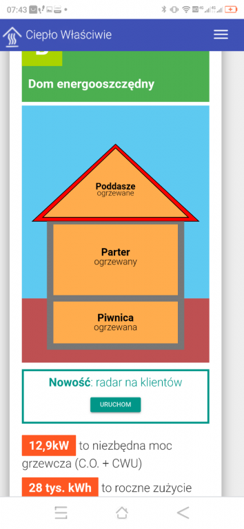

Wiem o kogo Ci chodzi, ten gościu montuje kotly 10/12kw ale później w ustawieniach palnika robi nastawy o dużo większej mocy. Moim zdaniem sensu w tym jest totalnie brak .
Wylicz sobie jakiej mocy potrzebujesz kociol na stronie cieplowlasciwe.pl
Edytowane przez Kazio321
W linku wynik ze strony ciepło właściwe:
https://cieplo.app/wynik/i8h0
Wychodzi niezbędna moc grzewcza 11,5 kW
a średnia moc grzewcza 4,8 kW to znaczy że w większości czasu potrzebuję tylko połowę wyliczonej mocy?
Dodatkowo jak mam patrzeć na przewidywane roczne koszty ogrzewania? Te wyliczenia się mocno z tym pokrywają? bo wychodzi, że koszt ogrzewania pelletem to 5100zł to bardzo dużo, a za gaz wychodzi 2800 zł tylko?

Mi za ponad 300m2 wyszło ok 13kw a myślałem że potrzebuje 25-30kw. Czy te wyliczenia są wiarygodne?
