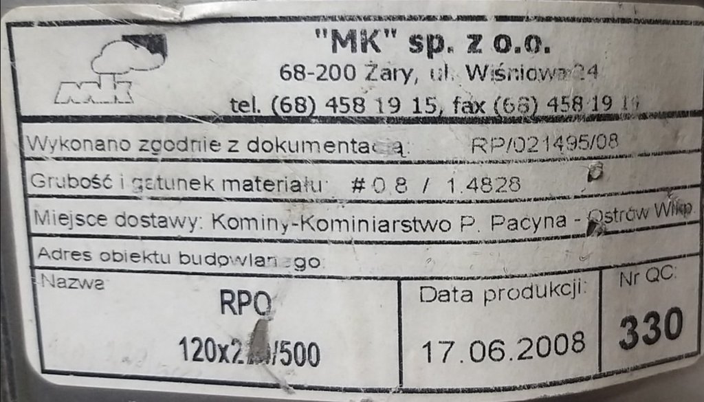

No to panowie co kupić? Galmet ma temp spalin wg producenta jeszcze niższa niż defro na mocy nominalnej 75 stopni.... oj się będzie lało z komina...
Nie bedzie się lało. Galmet pisze prawdę, u mnie nie przekracza 70 st. Mam wkład kominowy żaroodporny /1.4828/ od 13 lat z gwarancją na 20 lat , kamerą sprawdzono, jest ok. Odkąd palę pelletem, kominiarz nie czyścił... lusterkiem sprawdzam prześwit. Można powiedzieć, że to komin samooczyszczający. Warstwa pyłu żywicznego odkładana na ściankach wkładu sama się odwarstwia pod wpływem ruchów termicznych i własnego cięzaru.
Poniżej czopucha mam zamontowany RCK /koniecznie/
Edytowane przez dino49
A co to kolego za wkład bo Teresa tylko polecają żaro i kwasoodporny 1.4404 i gwarancja tylko 5 lat......
No taki kupiłem... 13 lat temu, o gatunku stali nie miałem pojęcia. Przy zamówieniu zaznaczyłem owalny wkład żaroodporny na paliwo stałe.... na 12,5 m długości i o średnicy 120x240, w cenie poniżej 3 tys. zł. Ciąg jak cholera...
Kocioł i wkład mają się dobrze, nie wrzucałem mokrego węgla /siarka się uaktywnia/ i ostatnio mokrego drewna... mam wilgociomierz drewna /stihl/. Ostatnio otrzymałem na próbę graba o wilgotności 34 %, po 5 dniach suszenia,  poniżej 1 % , pięknie się spalało... o mało w CO woda się nie zagotowała. Muszę kupić bufora 400 l i przejdę na dwupaliwowość... na drewno - pelletowy,

No powiem ci zacnie . Mnie chcą zakładać Hks Mikolow czy jak im tam wszyscy daja 5 lat do pelletu a stał niby lepsza bo zaro i kwaso odporna. Tego nie rozumiem a ceramiki nie włożę. Palnik masz w jakim kotle?
No i jeszcze masz wkład 0.8....
