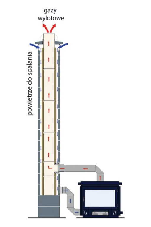

W dniu 5.09.2021 o 04:55, vasteq napisał:
Czy to rozwiązanie ma jakieś wady?
Chciałbym to zastosować w piwnicy zamiast zetki i we wkładzie kominkowym
Raczej niedopuszczane nawet z elektroniką pilnującą i dodatkową przepustnicą  otwierającą dopływ powietrza do spalania z pomieszczenia, w razie jak się zapcha oszroni szczelina przy czerpni, paliwa stałego nie  wyłączysz jak gazu.
Czad to najgorszy zabójca.
Kotłownia musi mieć stały nawiew do pomieszczenia tzw Z-kę i stałą kratkę wentylacyjną na wys ponad 2m od podłogi.
Oba otwory po 200cm2.
No i musiałem wyryć wiekszy otwór wentylacyjny, a myślałem, ze 110fi bedzie ok.
200 cm2 to chyba 14x14cm? A ile to będzie w prostokącie o najniższym boku 5 cm żebym schował to w 8 cm styropianie posadzki piwnicy? 5x24 cm?
Mówimy tu oczywiście o cm? Nie chcę żeby rura była w suficie więc musi być w posadzce.
To może dwoma kanałami puścić 6x 15 cm i powinni zmieścić się w ociepleniu
