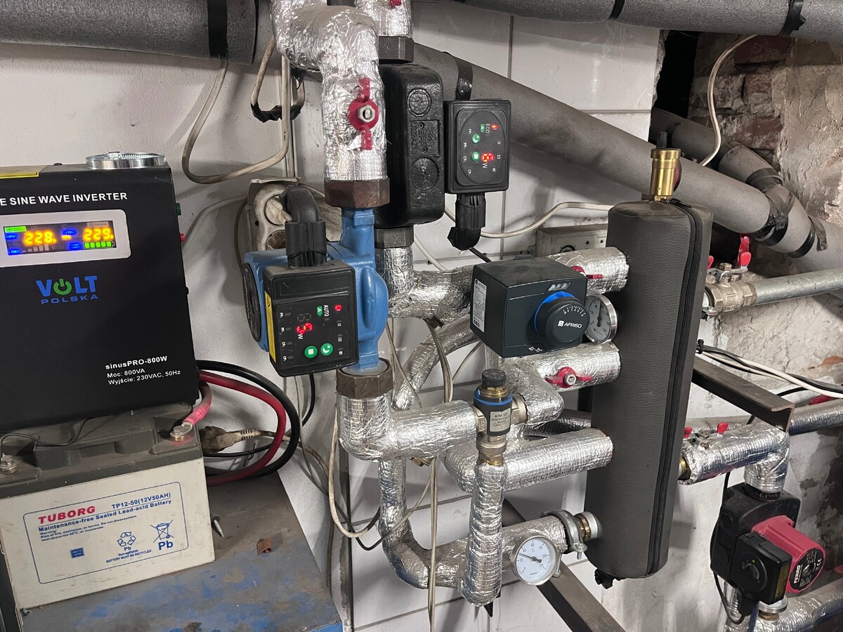

Ja mam zasilanie grzejników i podlogowki bezpośrednio z bufora
Ta rura w lewo od tej pionowej idzie do rozdzielacza podlogowki a ta do przodu do rozdzielaczy grzejników. Oczywiście wcześniej są grupy pompowe.

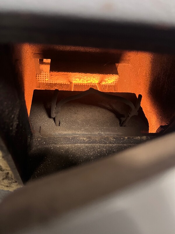

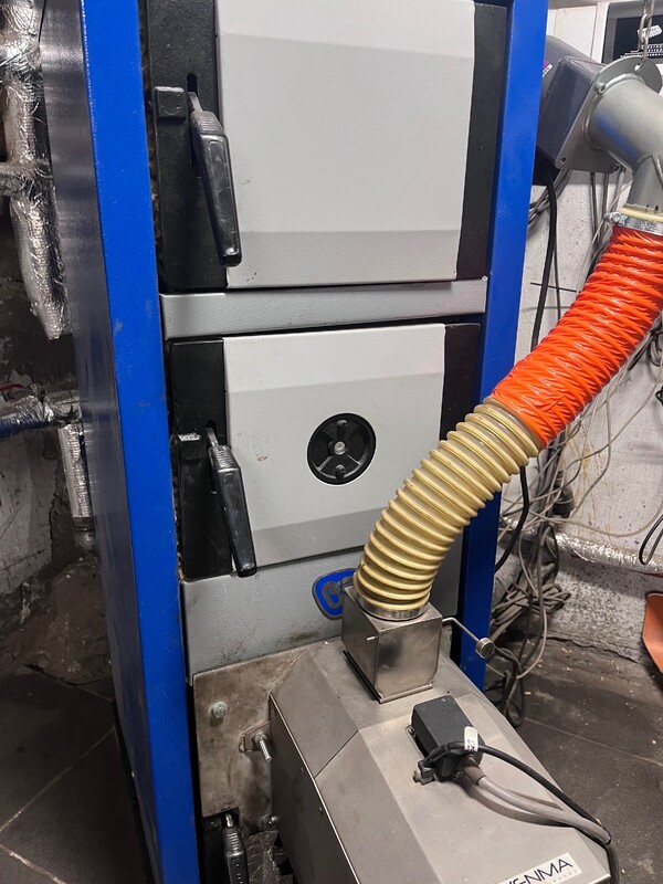

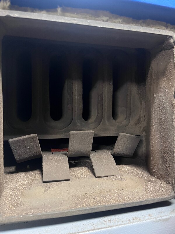

Koledzy może trochę podzielę się z wami moimi wariacjami kotłowymi
Drugi sezon kocioł DS Ogniwo 13 KW w dolne drzwi wleciał palnik Venma 16 ( palnik pracuje już 5 sezon wcześniej też był zapakowany w ogniwo tylko clasics GS)
Od początku pracy DSa tylko pellet jeszcze nie widział ani drewna ani węgla choć spore zapasy obu materiałów posiadam. Kilka lat wcześniej jeszcze na starym ogniwie próby palenia drewnem i węglem owszem były ale szybko kocioł na tyle się brudził i zarastał i ponowne przejście na palnik skutkował dużym obniżeniem sprawności. Przychodziło ponowne skrobanie czyszczenie wymiennika i dałem sobie spokój i został palnik. Po zakupie DS od razu przyszły przymiarki i drobne przeróbki. To tak pierwsze wyleciał cały szamot został tylko jeden na tylnej ściance dorobiłem półkę nad palnikiem i tak poustawiałem wszystko aby cały wymiennik brał udział w sprawnym odbiorze ciepełka.
Wszystko jest szybko demontowalne i z czyszczeniem nie ma problemów. Po barwie wymiennika stwierdzam że tak prawie cały wymiennik „pracuje”
Do ogrzania mam ok 120 m 50/50 grzejnik podłoga. Temperatury pilnuje sterownik pokojowy w domu 22,5 - 23
przy temperaturze ok 0 st z grzaniem cwu 300 dla 4 osób spala niecały 15 sto kilogramowy worek i to mnie na razie zadowala. W planach na ten rok mam zamiar przejść na bufor bo trochę nie do końca jestem zadowolony z komfortu cieplnego dlatego i w tym wątku trochę mnie tu jest.
