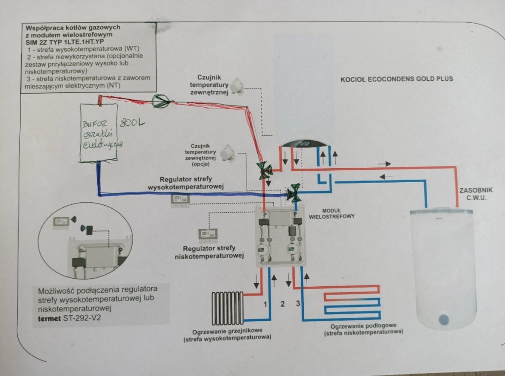

Witam. Przerabiam kotłownie z węgla na gaz. Powierzchnia 160m2
Obecnie 10 pomieszczeń grzejniki z głowicami, 4 pomieszczenia (2x łazienka, kuchnia, wiatrołap) podłogówka. Brak termostatów pokojowych
Założenia:
kocioł gazowy (jakiej firmy z tańszych)
bufor 800L z grzałkami wspomagającymi pod PV
Cwu 140L z grzałką wspomagającą pod PV
Chciałbym mieć możliwość załączenia tylko podłogówkę w okresie jesiennym.
Sterowanie z aplikacji (jaki sterownik).
Jestem na etapie wyboru instalatora i chciałbym mieć wstepnie jakieś rozeznanie.
Mam rozumieć że ogrzewanie podłogowe jest w tych pomieszczeniach jest na osobnym rozdzielaczu.Kociol musisz mieć taki żeby jego automatyka obsługiwała dwa obiegi grzewcze z tych tańszych nie opłaca się brać .
Tak podłogówka jest na osobnym rozdzielaczu.

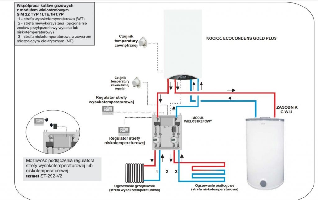

Myślę na kotłem termet i modułem wielostrefowym termet (1 grzejniki, 2 podłogówka) i tu się wpiąć jakoś buforem
Eh marzyciele - kocioł gazowy + bufor + 2 strefy niezależne + PV to jedna z najbardziej skomplikowanych instalacji.
Jeszcze trzeba to wszystko wysterować, aby gazu mało szło i nie trzeba zaworami co chwilę kręcić.
Niech autor tematu się z nim prześpi i rano przedstawi bardziej realną wersję swojego pomysłu.
Oczywiście nie twierdzę że w/w pomysł był nierealny , ale nie termecie a kotle dużo droższym
Takie układy na swojej automatyce mają Vaillant, wolf, i inne kotły z górnej półki.

Mam takie założenia i chciałbym je zrealizować. Dlatego tu proszę o pomoc żebym nie trafił czasem na niekompetentnego instalatora.
W jakim celu ten bufor ?w okresie grzewczym z paneli masz tyle co nic ,wiec go nigdy nie zagrzejesz panelami.
Po to teraz oddaje energię do sieci żeby w okresie grzewczym wykorzystać ją na grzanie.
10kWp na trakerach.
Myślę nad takim rozwiązaniem i dołożyć do tego bufor z grzałkami
No tu potrzebuję fachowej pomocy.
Myślę gdzieś między kotłem a modułem z zaworem mieszającym, ale czy tak się da?
W module jest sprzęgło, więc aby korzystać z bufora trzeba dodać pompę podającą wodę z bufora do sprzęgła i jednocześnie odciąć kocioł.

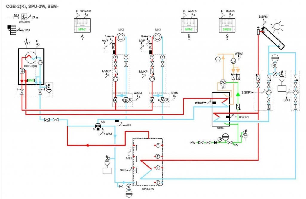

Poniżej schemat inst hydraulicznej firmy Wolf gdzie zamiast PV są solary.
Ale najważniejsza jest automatyka i współpraca instalacji z kotłem - tego na termecie raczej nie zrobisz
Dzięki za schemat.

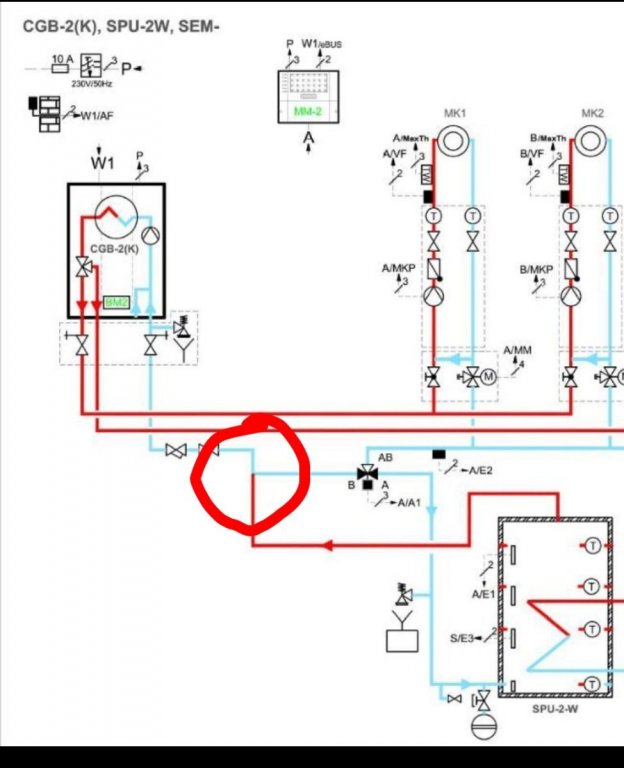

Nie do końca rozumiem podłączenie bufora. Dlaczego zasilanie bufora do powrotu instalacji?
A co myślisz o sterownikach Tech np. I2 ogarnął by takie moje założenia?
Jak jest powrót z ciepłego bufora to nie włącza się palnik w kotle , tylko woda leci przez kocioł do instalacji lub palnik na małej mocy podgrzewa wodę z bufora.
Jak bufor jest zimny to ( można ustawić temp zadziałania zaw 3-D przełączającego) to woda wraca do kotła z pominięciem bufora..
Całym problemem jest to że pompa w kotle musi cały czas pracować - to ona ciągnie wodę z bufora , nawet jak palnik nie grzeje.
Samo przełączenie zaw 3-D pewnie na polskich sterach się zrobi, ale jak połączyć taki układ z prostym kotłem?

Kiedys był tu schemat koncepcyjny z kotłem, sprzęgłem (grzałka w środku) i obiegami CO. Wydaje mi się najrozsądniejszym pomysłem. Tutaj tez zależy wszystko od kotła czy i jak obsługuje sprzęgło i sterowanie zewnętrzne nawet najprostsze typu grzej lub czekaj na sygnał zewnętrzny.
Czy i jak połączyć to z kotłem w dużej mierze zależy od kotła i czy producent wyprowadził jakaś możliwość do jego sterowania. Sterownik do tego „własny”.
