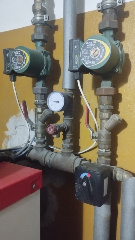

Mam problem z instalacją CO. W instalacji grzejniki aluminiowe instalacja w stali miedzi i w pex (stary dom).
Grzejniki na poddaszu wymagały codziennego odpowietrzania. Po podpaleniu gaz zapalił się niebieskim płomieniem. Zastosowano inhibitor 2x 0.5l afriso bci (trudno mi powiedzieć ile litrów ma moja instalacja mam około 170 zeberek w domu) i trochę podłogowki w łazience).
Uspokoiło się na jakieś 2 tygodnie (nie całkowicie ale rzadziej musiałem odpowietrzac- po 2 tygodniach wszystko wróciło - znowu pełno gazu w grzejnikach)
Teraz podczas odpowietrzania - woda z instalacji ma lekko pachnący zapach (nie wiem czy to przez ten inhibitor ?)
Kupilem kolejne 2 opakowania innego inhibitora Noksonn - dostanę go w piątek
Nie wiem jak rozwiązać mój problem. Proszę o pomoc
Instalacja otwarta, przelew ze zbiornika połączony z odpływem do szamba.
Mogę dodać że wcześniej instalacja pracowała bez zarzutu ( parter na stali piętro na miedzi ) nie gazowała.
Problem pojawił się w tym roku kiedy zaadoptowano poddasze w pex. Gazują wyłącznie grzejniki na poddaszu.
Zbiornik wyrównawczy ok 2 m powyżej grzejników na poddaszu.
Do zbiornika masz osobną rurę , czy zbiornik wpięty w instalację?
Jak jest włączona pompa CO i jakie ma podnoszenie - 4m,  6m czy więcej.
Dodałem zdjęcie z podłączeniem  instalacji. Od lewej obieg cwu / środek zbiornik wyrównawczy / prawy obieg co.
Zbiornik wyrównawczy jest wpięty na końcu do jednego z pionów.  ( Pion ten zasila 3 grzejniki )
Pompy obiegowe evosta 40-70/180dpc w trybie dynamicznym na 2 biegu z 6
Manometr pokazuje jakieś 0.7bara.
Woda podczas remontu była w całości spuszczana - Po napełnieniu nie wygrzewalem wody CO. Instalacja pracowała w temp 38-42C (aktualnie 38)
Nie bardzo rozumiem
Masz niby osobno podłączone naczynie, ale jest jest do tej rury podłączone kilka grzejników
Jak to jest naprawdę?
Może  jeszcze jakiś czas gazować - woda musi zrzucić  tlen,   jakby można podgrzać pod 50 C będzie szybciej. Na tej mieszance  metali  generuje się między innymi wodór - jednak niebieski płomień może być po prostu płomieniem bogatszym w tlen własnie.  Na tym przelewie do szamba warto by jakiś syfon założyć aby nie zasysało czasem smrodów i metanu przy różnicach ciśnień. Syfon-  nie zawór.

No to faktycznie  powinno być już wygrzane  -widocznie jednak trwa elektroliza pomiędzy miedzią  a aluminium, choć wydaje się że tego gazu trochę za dużo -możliwe też że któraś pompa  kawituje mając duże opory przepływu - jednak to  powinieneś usłyszeć stając przy pompie  -przy dobrze dobranych  obrotach  pompy są niesłyszalne. Jeśli są gdzieś filtry a powinny być przed pompami warto sprawdzić czy nie zostały zapchane resztkami z montażu instalacji i zwężają przepływ powodując własnie kawitowanie pompy.  Również zbyt mocne pompy moga mieć kłopoty na zwężeniach  więc warto posprawdzać  o się dzieje na najwolniejszych nastawach a co na szybkich. Zauważyłem na foto że masz zawory z filtrami zamontowane pionowo - w tej pozycji ten filtr nic nie daje poza osłoną przed okretem podwodnym  cała reszta zanieczyszczeń spada na dół po każdym wyłączeniu pompy. Z czasem tam na dole może utworzyć się korek.

Jeśli to elektroliza  to potrzebne sa elektrody do odprowadzenia ładunków podobne do  tych stosowanych w bojlerach CWU . Tu niestety potrzebny by był specjalista. Szereg elektrochemiczny metali ma w tym swój udział.

Swego czasu miałem taki sam efekt. Gazy były palne o zapachu zgniłych jaj.
Na ok 100l wody w instalacji dodałem ok 1.2l inhibitora. Problem ustąpił po ok 2 tygodniach.
By preparat się dobrze rozprowadził nawet teraz kiedy nie grzejesz włącz pompę i wszystkie termostat na 5. I niech się miesza z miesiąc czasu.
