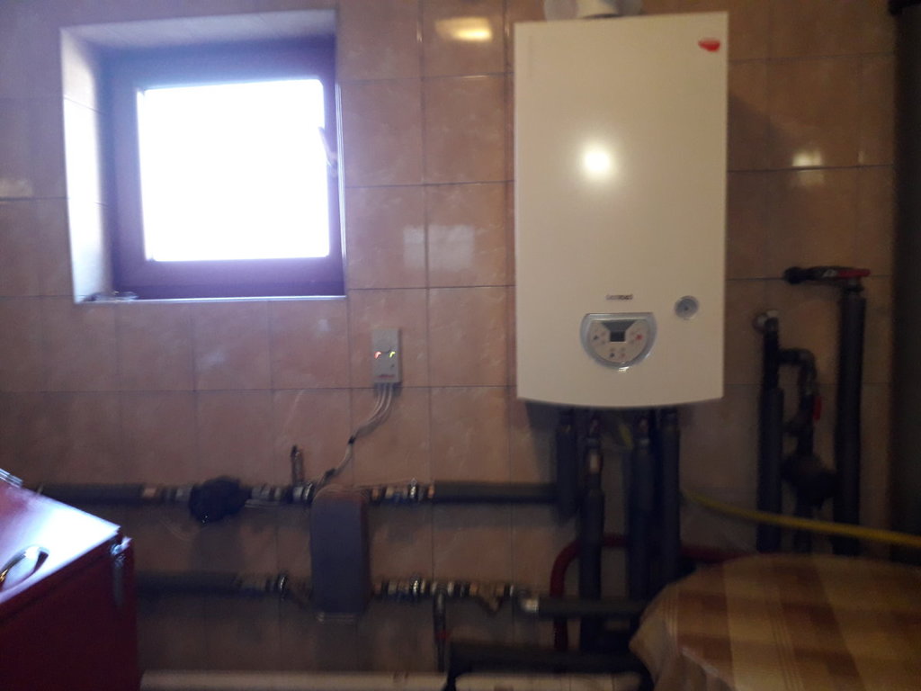

Dobrze. Co zrobić natomiast gdybym chciał na wszelki wypadek zostawić kocioł na pellet, gdybyśmy się ze wschodnim sąsiadem pokłócili i gaz podrożał kilka razy ? Może zrobię jakąś fotkę kotłowni i da się jakoś Termeta wpiąć w instalację ?
To moja kotłownia, gdzie się wpiąć, żeby peleciak został na wszelki wypadek. Piec będzie na lewo od bojlera. Paweł 1979 - napisz jak to rozwiązałeś, jak długo masz kocioł Termetu i jak spisuje się komin poziomo przez ścianę i jaki dałeś (średnica, długość).
Jak masz układ zamknięty to prosta sprawa ,motujesz kocioł -do ciebie Termet Gold .Wpinasz się poniżej termometru ta rura to zasilenie podlogowki.Zaraz za wyjściem z kotła montujesz zawór zwrotny , kiedy rozpalisz wkotle to nie będziesz grzał gazowego.Termeta mogę ci polecić ,trzeba tylko o przeglądzie co rocznym.Komin przez ścianę jest w porządku.

Do Sambor : Pytałem 2 kominiarzy i oto opinie: - pierwszy powiedział, że jeżeli kocioł z zamkniętą komorą to nie ma problemu, aby oba działały w jednym pomieszczeniu. Drugi kominiarz powiedział, że mogę zamontować Termeta, ale odpinam czopuch z pelletowego i go nie używam jednocześnie. Mnie interesuje opcja nr 2 - czyli używam tylko gazowego i tego się trzymamy - więc proszę o info jak go wpiąć w instalację. Z góry dzięki Sambor i Paweł 1979.

Ja bym jeszcze zapytał serwis, czy zgodzi się przeprowadzić pierwsze uruchomienie kotła i się pod tym podpisać. Nie jestem expertem, ale wg mnie Sambor ma rację - przepisy zabraniają dwóch kotłów w jednym pomieszczeniu. Być może można zastosować jakąś przegrodę między kotłami, ale nie jestem pewien.
Wszystko zależy od serwisanta na 99 procent odbierają jak nie będzie chciał to wtedy postawisz ściankę z karton gipsu.
