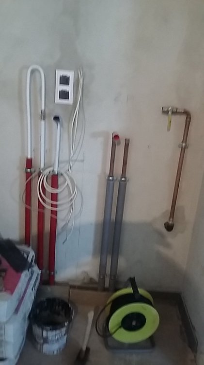

Sambor regulacja reczna to nie jest dla mnie problem,wiadomo że wszystko rozchodzi się o koszty gazu jeżeli róznica jest 10-20% może lepiej zostawić tak jak jest,problem jest taki że nie mam możliwości oddania tego rozdzielacza dom mam już wykończony brakuje tylko kotła i czekam na podłączenie gazu nie chcę kuc w scianach żeby cos zmieniac i nie mam żadnego madrego fachowca żeby coś wykombinował czy jeżeli wywale ten rozdzielacz to musze cos przerabiac w szafce rozdzielczej lub zostawić ten rozdzielacz i cos w nim pokombinować ale ja sam tego nie jeste w stanie ogarnać,jakie mogą być koszty żeby zrobić to jak należy i jaki rozdzielacz zamontować żeby wszystko było ok?zdjecia szafki i miejcsca gdzie będzie kocioł

Czy brałeś przy zakupie pod uwagę model ECOCONDENS CRYSTAL II nie wiem jaka jest róznica ECOCONDENS GOLD PLUS
Może coś doradzę, ale muszę dostać konkretne informacje :
Jakie rury z kotła do rozdzielacza?
Jaka odległość od kotła do rozdzielacza/
Czy 1 rozdzielacz czy 2?
Jak były układane rury? - zdjęcia lub jakiś projekt
Jakie długości pętli?
Czy tylko podłogówka czy grzejniki też?
Jakie ocieplenie domu?- ściany, dach , podłoga.

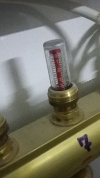

Gdzie są zera na rotametrach - tych szklanych bańkach na rozdzielaczach góra czy dół?
Daj te odpowiedzi konkretnie i po kolei- punkt po punkcie
Edytowane przez sambor
Sambor,dzisiaj nie miałem czasu żeby obejrzeć instalacje byłem tylko na chwile na budowie bo przyjechał gościu żeby obejrzeć intalacje i zrobić wycene,zaproponował mi pakiet Ariston taki z podgrzewaczem dwu funkcyjny mówi że taki byłby najlepszy bo na miejsce gdzie ma być kocił jest wąską mało miejsca ja chciałem kocioł jednofunkcyjny i obok powiesić zasobnik 100l Biawar quattro ma podobne wymiary do kotła byłby idealny bo miejsca jest mało ale on powiedział że będzie problem żeby to podłączyć dużo rurek itp., oraz powiedział że najlepiej zrobić jeden obieg ponieważ mam 3 grzejniki jeden w łazience,jeden w grazu i jeden w kotłowni powiedzieł ze nie będę ogrzewał garażu ani kotłowni twierdzi ze on w swoim domu ogrzewał pierwszy sezon a potem już nie więc jego zdaniem nie ma sensu robić dwóch obiegów tylko pod grzejnik w łazience spytałem czy ten grzejnik nie będzie za słabo grzał powiedział ze nie bo mogę ustawić podłogówkę na 50 stoponi i tyle samo będę miał na grzejniku,powiedziałem że zamysł hydraulik był żeby zrobić dwa obiegi i chyba moja instalacja jest do tego zrobiona on twierdzi że trzeba będzie kuć podłogę żeby zrobić dwa obiegi i jeszcze jak zrobi jeden obieg to będzie potrzebna jeszcze jedna pompa trochę nie rozumiem bo jedna pompa będzie w kotle a druga jest na rozdzielaczu czy będzie jeszcze potrzebna dodatkowa pompa,co o tym myślisz?
Dobrze ci powiedział, ale najpierw daj tamte dane
Grzejniki są skąd zasilane?
Niestety ja się kopletnie nie znam nie wiem gdzie zasilane grzejniki mogę wysłać zdjęcia może to cos pomoże wiem tylko tyle ze te białe rurki to chyba opowietrzenie i zasilanie grzejników rozmiar 20 i chyba 15

zera na rotametrach u góry
