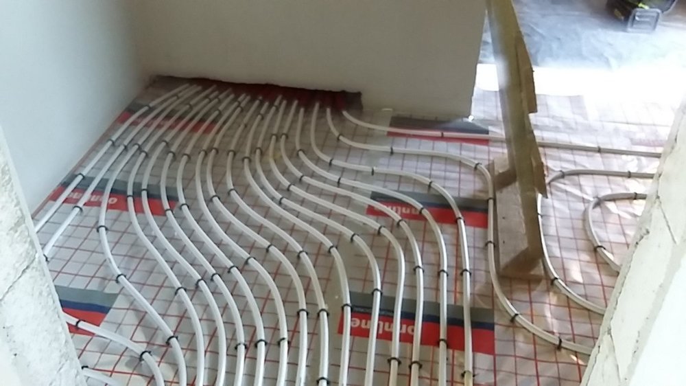

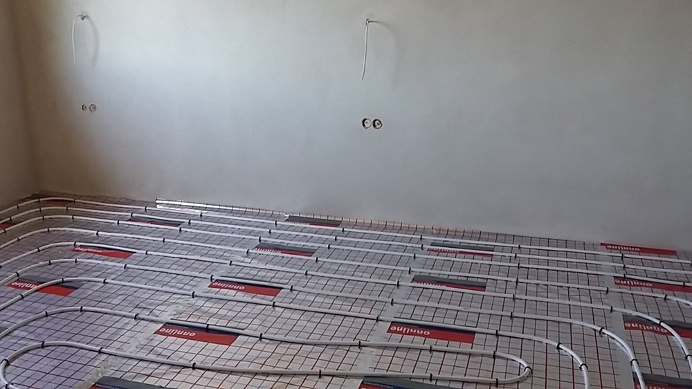

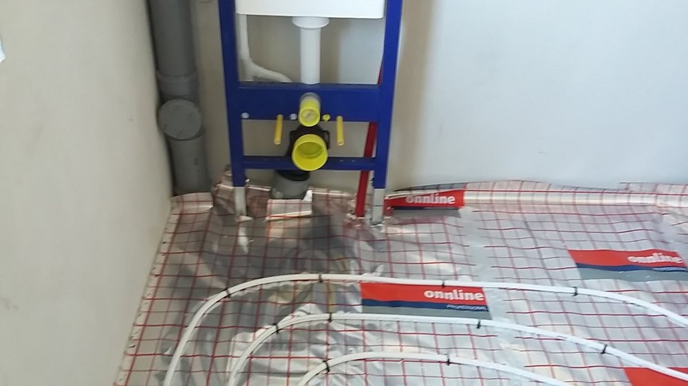

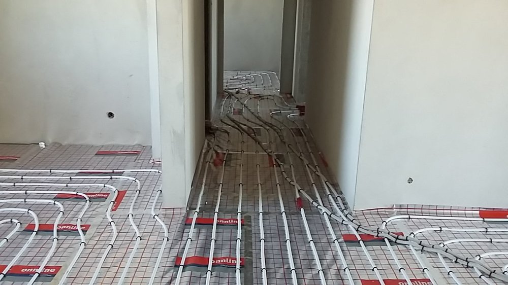

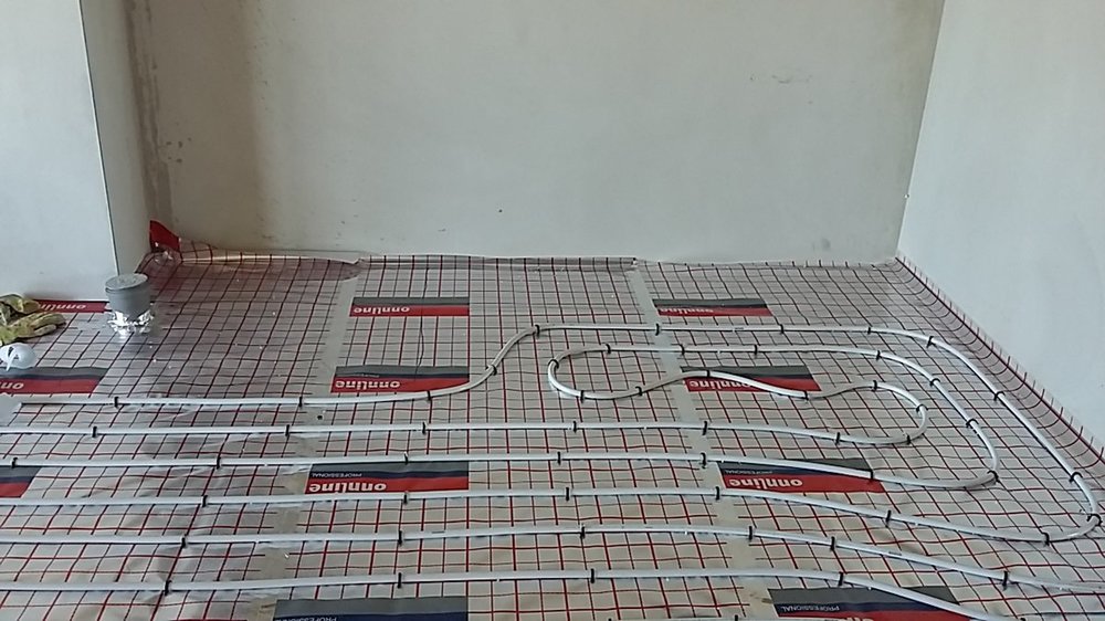

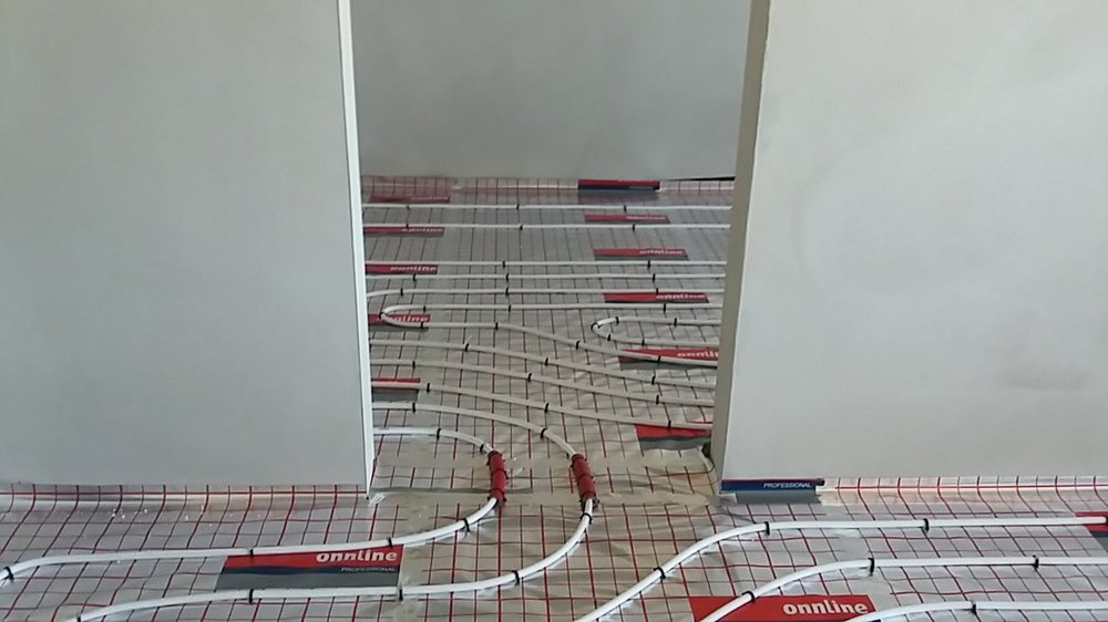

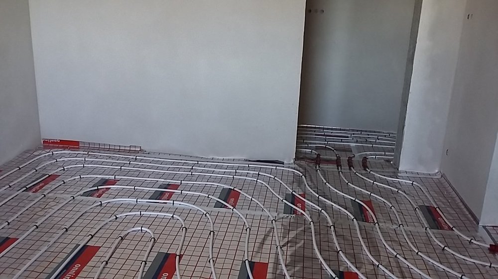

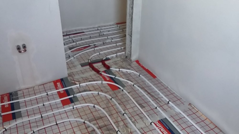

Jaka odległość od kotła do rozdzielacza około 10 metrów
Czy 1 rozdzielacz czy 2? jeden rodzielacz
Jak były układane rury? - zdjęcia zaraz wyslę
Jakie długości pętli?nie wiem
Czy tylko podłogówka czy grzejniki też? podłogówka 110m2 jeden grzejnik łazienka,jeden kotłownia,jeden garaż
Jakie ocieplenie domu?- ściany, dach , podłoga.sciany suporex 24cm+20cm styropian grafit,podłoga 17cm 3 warstwy na mijankę,dach jeszcze nie ocieplony,dom parterowy poddasze nieużytkowe,strop płyta żerańska,sufity podwieszane

niestety nie mam zdjęć rur które idą do rozdzielacza i do miejsca gdzie będzie kocioł
Ale rozmiar możesz dać - zmierz.
Reszta nieźle, ale trochę za rzadko , szczególnie że ma pewnie być jakaś deska na podłodze.
Dla samego dresu może by wystarczyło, ale dla desek to niestety trochę mało.
Na odległość nie bardzo chcę ci doradzać, tym bardziej że inst była szykowana pod kocioł na paliwo stałe - tak wynika z twoich pierwszych postów.
Decyzja o instalacji i kotle należy do ciebie.
Instalacja była robiona pod gaz bo zmieniłem zdanie i hydraulik o tym wiedział,w niektórych miejscach jest rzadko bo będzie garderoba,szafki kuchenne,na podłodze jest już gres w całym domu,która rure mam zmierzyć tą przy rozdzielaczu,czy jeśli zamontuje kocioł dwufunkcyjny z zasobnikiem 48l będzie to miał wpływ na instalacje?

Mam tylko jedna łazienke wiec jeden grzejnik,dwa pozostałe to garaz i kotłownia hydraulik montujący powiedział ze lepiej dwa obiegi bo w łazience może być za zimno tylko na podłogówce?czy w mojej instalacji jest możliwość zrobienia tylko jednego obiegu bo hydraulik mówił o dwóch obiegach i czy teraz nie jest za późno to jak to zrobić rzeby było ok pompa z kotła co będzie zasilać i pompa w rozdzielaczu,dzisiaj był monter i mówił ze lepiej jeden obieg i cos mówił ze będzie potrzebna jeszcze jedna pompa ale gdzie ona ma być,jezeli mam ten rozdzielacz i trzeba dac 20 stopni więcej to jak zrobie jeden obieg i dam na podłogówkę 50 stopni to na kotle musze dać 70 stopni czy 50 stopni na podłogę to nie za dużo chodzi mi o to żeby ten grzejnik w łazience był ciepły bo nie wiem czy podłogówka wystarczy,a jeśli zrobie dwa obiegi to musze tez dawc dodatkowa pompę?
Sambor sorry za tyle pytań wiem ze dla ciebie to wszystko jest jasne ale dla mnie nie nie chce znowu popełnić błędu i zaufac hydraulikowi lub monterowi bo będzie mi chciał wcisnąć cos na czym może zarobić lub zrobi tak żeby było jemu dobrze a ja później będę miał problemy,jak jest róznica jak zrobie jeden czy dwa obiegi,wieksze koszty dodatkowe pompy lub cos innego,co jest lepsze dla instalacji,przekłada to siena zużycie podzespołow kotła,wieksze koszy za ogrzewanie?

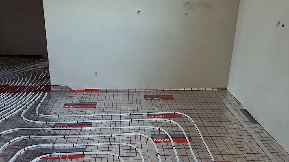

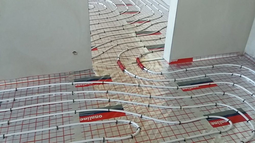

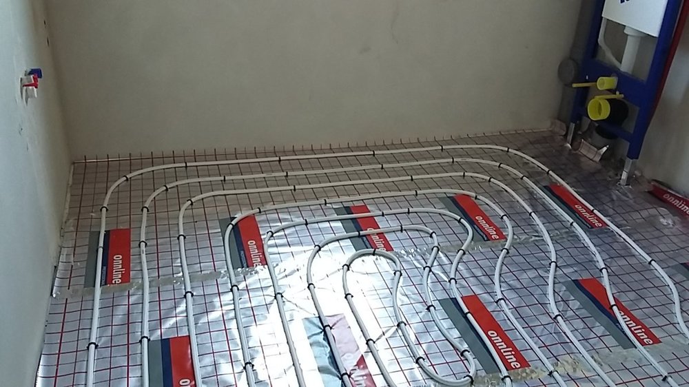

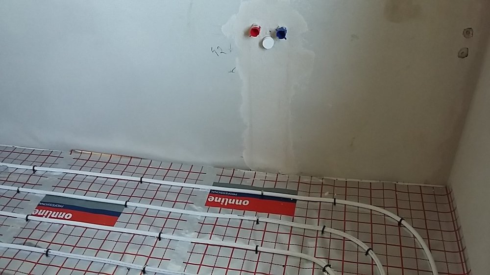

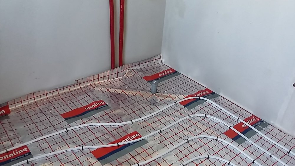

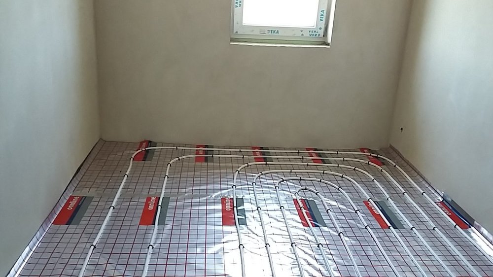

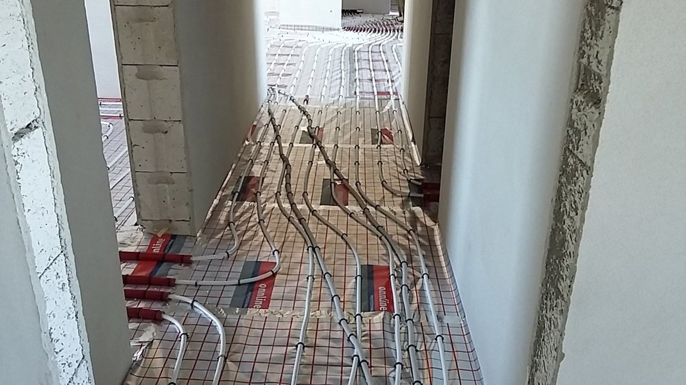

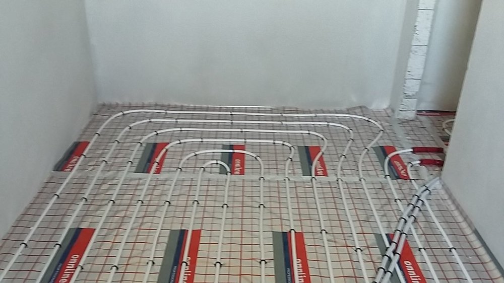

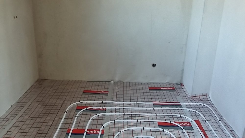

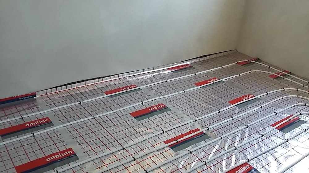

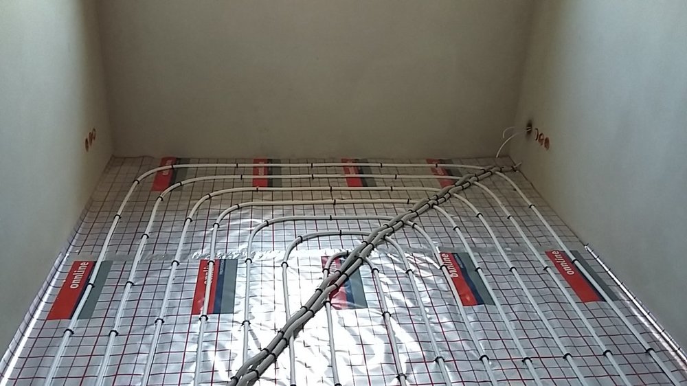

Brak dylatacji obwodowej.Do rozdzielacza podłogówki powinna iść rura Cu 28.Żeby chociażby w łazience nie dać rur w rozstawie 10cm-to standard(a czasami daje się gęściej)Widać że robione bez projektu(wszędzie co 15cm)co z tego że wszędzie płytki,poszczególne pomieszczenia mają różne straty ciepła w zależności między innymi od liczby ścian zewnętrznych czy wielkości przeszklenia
Edytowane przez zaworek
Witam,dylatacja obwodowa chyba była dana ale przed wylaniem posadzki bo później ją wycinałem,myslałem ze standard rozstawu rur to 15-20cm ale ja się na tym nie znam.
Jeżeli mam w łazience rozstaw 15cm czy może być za zimno bez grzejnika,czy lepiej zrobić dwa obiegi czy jeden do mojej instalacji jakie są korzyści lub minusy dla jednego ogiegu lub dwóch obiegów dla mojej instalacji?
Nie można mówić o standardzie jeżeli chodzi o rozstaw rur bo to zależy od wielu czynników może być np w garażu i 30cm lub więcejJa wiem że zapewne była dylatacja przed wylaniem jastrychu ale jak znam życie to została zastosowana 6mm "falbanka",a jastrych wnikał pomiędzy "dylatację" a styro,dla mnie to sztuka)Dylatację układa się przed styro ewentualnie jak dużo styro to przed ostatnią warstwą,powinna mieć gr.min.10mm z tzw.fartuchem który się przykleja taśmą do folii podłogowej.No ale nie ma już co płakać nad rozlanym mlekiem)
Jak jest okno w łazience to jestem pewien że sama podłogówka nie da rady ogrzać tego pomieszczenia .Łazienka jest specyficznym pomieszczeniem jeżeli chodzi o temp. to nie pokój tu jest wymagana temp.projektowa 24st.
Trzeba będzie uzupełnić deficyt w jakiś sposób,najprościej dodatkowy grzejnik.
Należało zrobić ogrzewanie podłogowe w całym domu wtedy nie byłoby problemu z wyborem kotła.Termet doskonale by sprostał zadaniu.
Co do ciepłej wody użytkowej to wybrałbym na twoim miejscu zasobnik pojemnosciowy z kotłem 1F z uwagi na większy komfort użytkowania.Biawar Quattro to dobry wybór.Jak masz mało miejsca na kocioł to jest jeszcze Termet Slim
Niestety ale jak się buduje pierwszy raz to wychodzą takie sytuacje ponieważ człowiek ufa wykonawcy a potem wychodzi co jest zrobione nie tak,w całym domu mam podłogówkę tylko jeden grzejnik w łazience,jeden w garażu i jeden w kotłowni,czy twoim zdaniem jeśli w łazience będzie deficyt to zrobić dwa obiegi jeden na podłogówkę a drugi na grzejniki czy jeden obieg ale wtedy grzejnik będzie miał temp.podłogówki a to może być za mało,co do kotła chodzi ci o Termet ECOCONDENS GOLD PLUS 20 1F z zasobnikiem 120l ten zasobnik będzie za duży dlatego chcę powiesić obok kotła Biawar Quattro czy to będzie jakiś problem,czy zasobnik musi być także Termetu czy może być inny?
Czy ktoś może mi pomóc i opisać zalety jednego lub dwóch obiegów?
