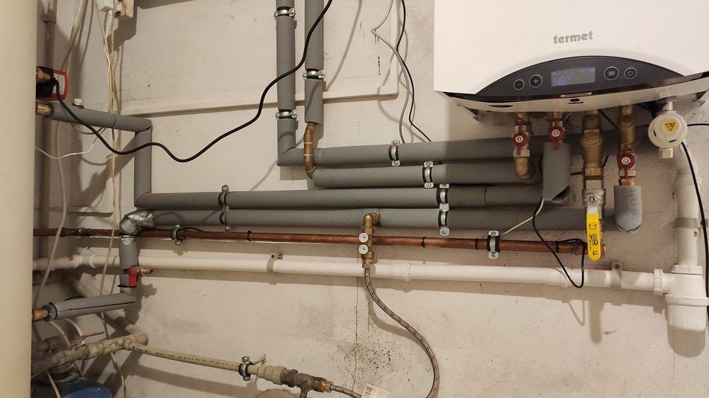

Witajcie po długiej przerwie :)
Dziś nastąpiło pierwsze uruchomienie kotła, i jestem lekko zawiedziony...
A czymże to?
Już opisuję co się u mnie dzieje :)
Trochę za wcześnie mi się post wysłał ;)
Zdecydowałem się ostatecznie na jednofunkcyjny Termet Gold 20 + ST-2801, podpięty czujnik zewnętrzny, dodatkowy czujnik wewnętrzny
Nie wiem czy jest coś nie tak z kotłem, z ustawieniami, czy ze mną :)
Regulacja pogodowa, krzywa grzewcza ustawiona na 34 stopnie przy temperaturze zewnętrzenej 10 stopni.
Zadana temp. zasobnika 50 stopni. Termostat pokojowy wyłączony. Kocioł grzeje zasobnik CWU do zadanej temperatury, palnik się wyłącza, pompa cały czas chodzi podając WG na instalację CO (35-37 stopni), ale wodę wg mnie ciągnie przez wężownice w zasobniku (powrót z zasobnika jest znacząco ciepły, zasilenie zasobnika ledwo letnie). Bojler się wychładza do 45 stopni i po około 30 minutach kocioł zaczyna znowu grzać CWU do zadanej temp. i tak w kółko... Może się mylę ale tak chyba to nie powinno działać...
Pozostał dotychczasowy Biawar Mega 150l
Podłączenie
Edytowane przez jamaju
Poczekaj aż nagrzeje zasobnik i na próbę zakręć zawory pod kotłem te od grzania zasobnika. Wyeliminujesz wtedy wadliwe działanie zaworu 3dr, bo tylko to przychodzi mi na myśl. Po zdjęciu nie widać, żeby było jakieś tajemne połączenie obiegów CO i CWU.
