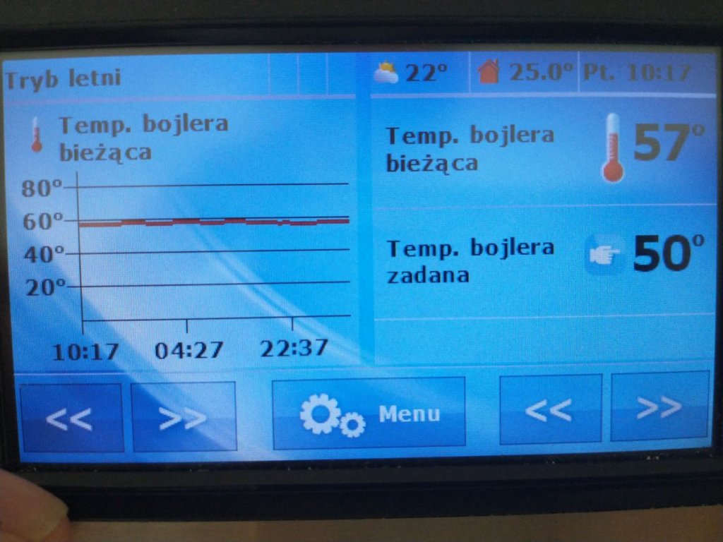

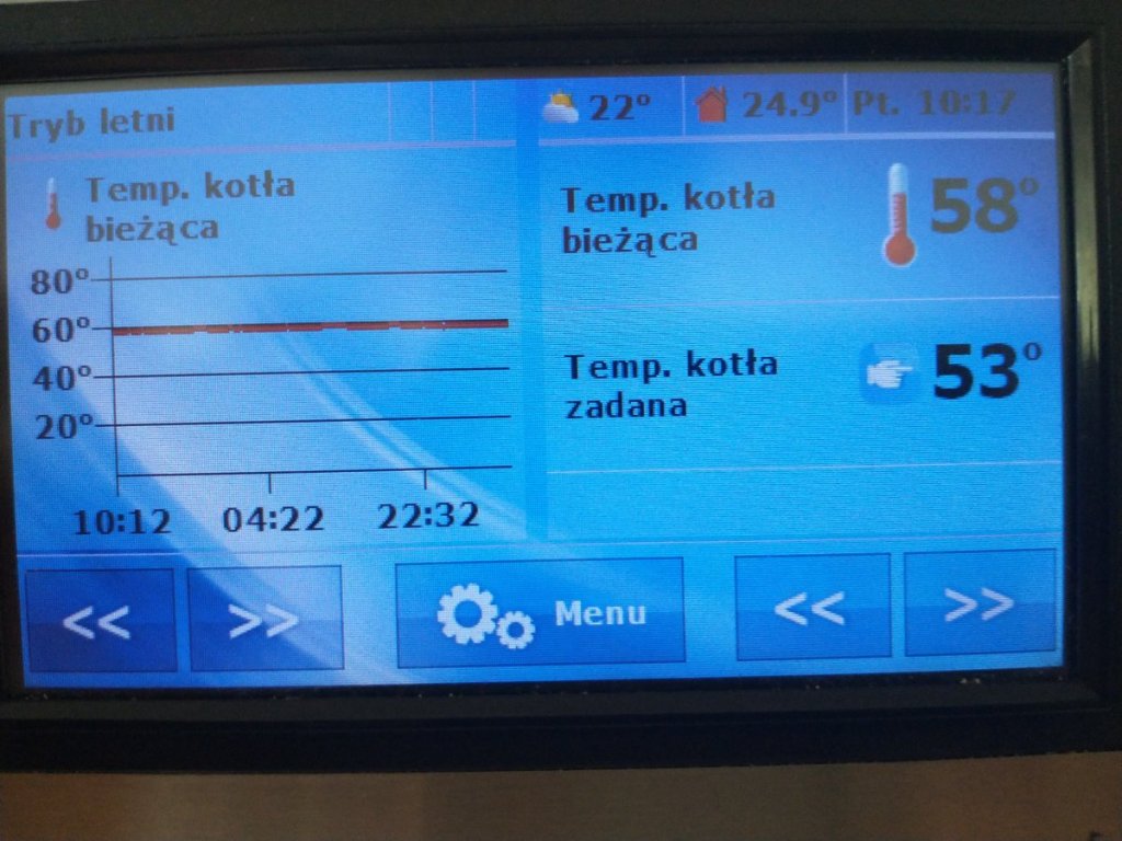

Żeby nie było że nie wiem o czym mówię. Temperatury kotła i bojlera w trybie lato. Gdzie praca a gdzie nadzór nie wiem.IMG_20210716_101308080_MP.thumb.jpg.cb34a0ccd28b4e3e4899c737a484ea6f.jpgIMG_20210716_101325750_MP.thumb.jpg.f762cfec5f35b651bc44b28dd07f53b3.jpg

Tak uważam, przy grzaniu bojlera nie ma potrzeby utrzymywania 60 st na piecu gdzie i tak przechodzi w nadzór 5 st powyżej tej temperatury. W sterownikach tech min temperatura to 53 st i taką mam ustawioną ale w trybie lato to  temperatura bojlera jest temperatura kotła. Jednak nie będzie mniejsza niż min kotła chyba że w menu serwis zmienimy min tem kotła na 50 wtedy w nadzór wejdzie prz 55 stopni oczywiście przy nastawię bojlera również 50 stopni. Teraz pytanie zasadnicze ile i jakie pompy chodzą w trybie lato, i jaka jest temperatura powrotu, bo tu może być problem. U siebie mam zawór 4 drogowy i pompę na powrocie, która chodzi cały czas. Pompa cwu też praktycznie chodzi cały czas z wyjątkiem kiedy temperatura kotła jest mniejsza niż aktualna bojlera. Stąd u mnie temperatura bojlera dochodzi do 57, 58 stopni jak widać na zdjeciach. W Defro pompa cwu może się wyłączać po osiągnięciu zadanej temperatury przez bojler. Trochę zawiłe ale do opanowania. A jak teraz spalanie po zmianach jeżeli były ?
Wczoraj wieczorem wprowadziłem zmiany w menu serwis, zaobserwuje teraz przez parę dni co będzie się działo, zmniejsze jeszcze temp. kotła na 55 stopni i zobaczymy.
Zrobię też zdjęcia mojej kotłowni, postaram się też sprawdzić dokładnie jak pracuje pompa cwu bo chyba pracuje cały czas.

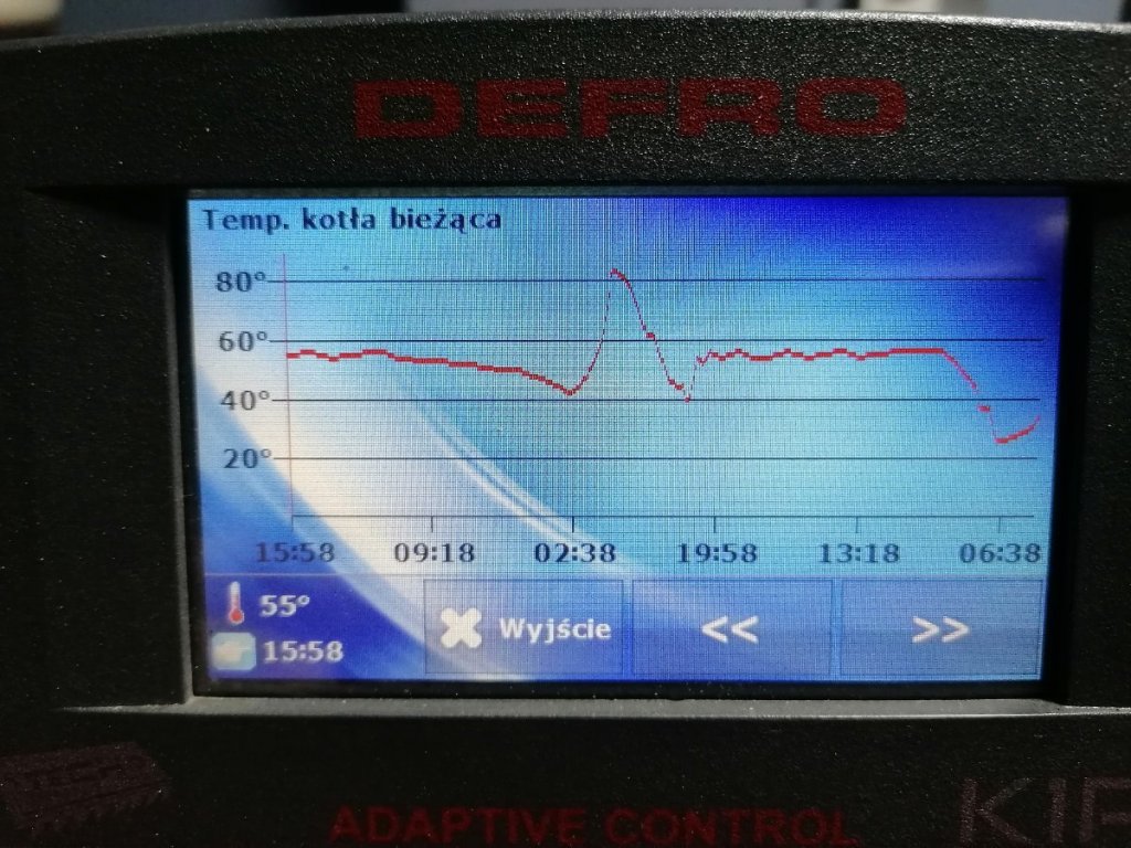

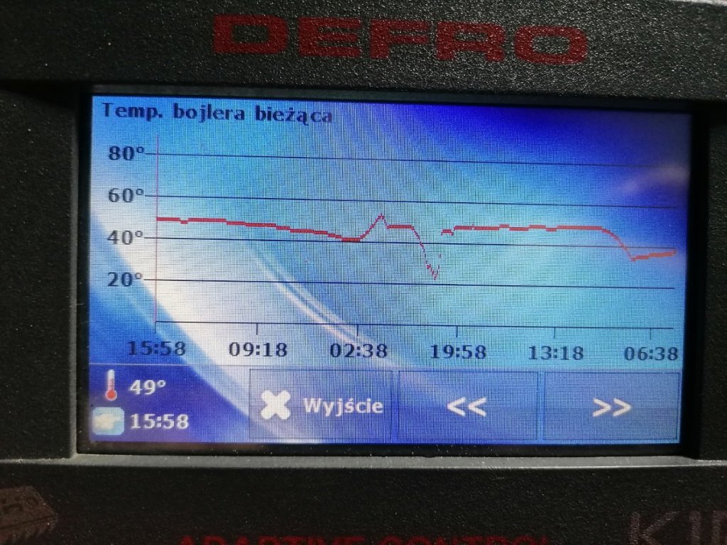

Zrób zdjęcia wykresów temperatury kotła i bojlera. Pomoże to w diagnozie. Jeżeli masz emodul to wklej screena z wykresami.

po opisanej wczorajszej zmianie na pompy równoległe, wykres kotła wyglądał tak jak opisalem,
cały czas równo w góre aż do 85 st. kiedy uruchomił się alarm, wykres bojlera normalnie też równo w góre do 50 st.

Na wykresie temp kotła widać wczorajszą akcję z tym jak temperatura skoczyła do 85 st.
 Oba n
Po tym jak włączył się alarm na temperaturę 85 st. to szybko przełączyłem na tryb letni z ustawieniami od 1mps które napisałem w poście poprzednim
