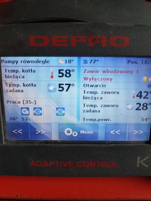

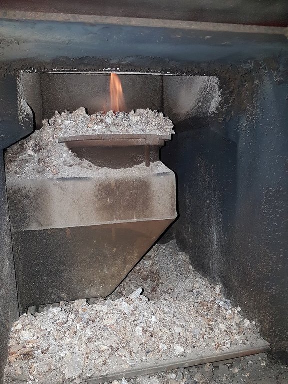

  1. Witam,czekam na PC ale boje sie,że sie nie wyrobią do sezonu. Na dachu PV 8.36kW Zuzycie w domu 2000kwh rok. Ok.5000kWh na ogrzewanie. Co bedzie tanie w montazu i zakupie na 1sezon by ogrzewac prądem 100m2? Jestem na starych zasadach czyli 1=0,8 więc taryfy nieważne. Zapotrzebowanie na -20 wg cieplowlasciwe to 8.7kW Pozdrawiam

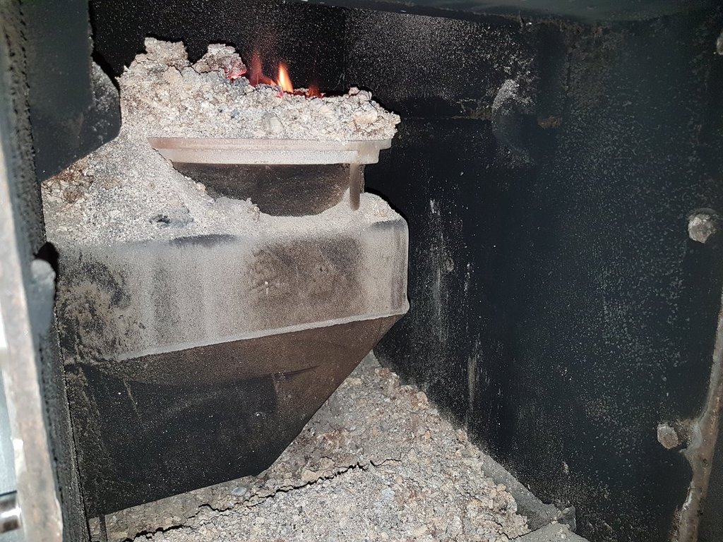

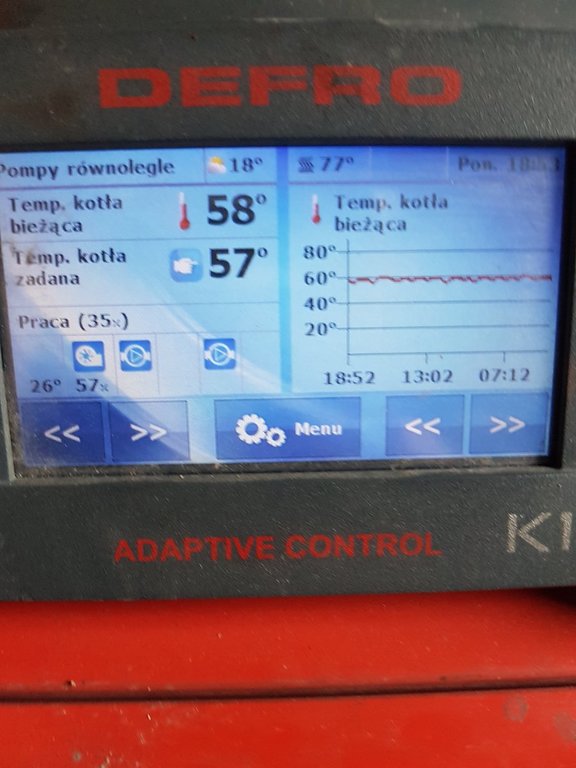

  3. Ustawienia: Czas podawania min 1 max 6sek Przerwa min 42 max 170 Wentylator min 10 max 26 Obroty min 70 max 290 Obecnie praca 35% mocy i wiatr dolna -7 Górna 4 Piec nie czyszczony 2tygodnie,zdjęcie dotyczy popiolu. Obecnie na c.o. podłogowe +2grzejniki puszczone bo na dworze skoki temp. W okolicach 15st

  6. ...........po pracy wrzuce zdjecia ustawien "serwisowych". Nie grzebalem w w/w ustawienach, jedynie wchodzac w menu-ustawienia jest ikona nadmuch,moc kotla itd wiec tam zmienilem nadmuch na -15%
  7. Wg sterownika są,nic nie przestawialem. Teraz zmniejszylem nadmuch z 0% na -15 bo zapadal sie kopczyk i pali sie ok jak narazie
  8. Serwisowe przywrocone Podawanie min1 max 3 Przerwa min40 max 155 Wiatr min0 max 27 Zobacze jak bedzie chodzil

  10. Komin wg dtr -6m 160fi Jest 6.5m fi 160 Jesli chodzi o wybor pieca -rok 2018 nowe dyrektywy dla domow nowobudowanych piec klasy 5.Najmniejszy piec Defro klasy 5 w kwietniu Sigma E12kW -wiec nie mialem wyboru. W kotlowni "Z"zetka czyli wentylacja wejscie/wyjscie fi200 Gdzie resetowac ustawienia Pid do fabrycznych? Jak dalem reset ustawien to tylko zresetowal pompy i temp kotla

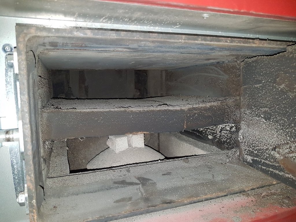

  12. W domu 21st , tak ta plta szamotowa jest pęknięta (do wymiany). Na grzejnikach na ''3'' termostaty ustawione. Jak daje ''przywróc ustawienia fabryczne'' to przywraca temp.kotła ,pompy itd ale nie ustawienia PID więc jakie są fabryczne ? bo znaleźć konkretnie pod DEFRO SIGMA E 12kW nie znalazłem (większosc ma 16kW albo jakieś NZ WZ Eko itp)

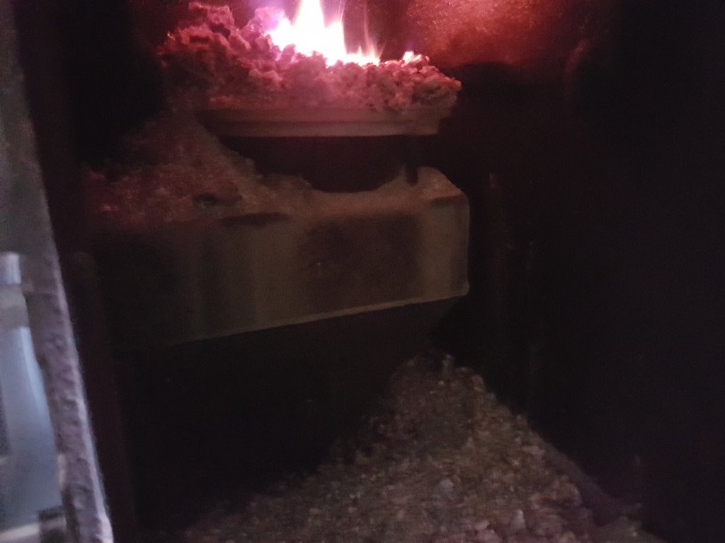

  13. On wogóle nie wchodzi w nadzór,cały czas pyrka w okolicach zadanej ale kopci :/ Druga sprawa,że skoro ja mam małe zużycie to jak wytłumaczyć spalanie innych użytkowników na poziomie 8-10kg przy piecach 15kw ? i nie mają zakopconego pieca ?
  14. w garażu 21st a że kocioł duży to już inna historia .... Można zmienić moc kotła (ustawiłem 75 %) więc jeszcze w dół ? Czy nastawy w PID są dla 100% mocy kotła czy obecnego stanu czyli 75% ?
  15. Jak dodam wiatru to się kopiec zapada i płomien z środka retorty widać
  16. Witam, po wielu zmianach w instalacji nadszedł czas na ustawienia. Pytanie mam takie - przerobiona instalacja z zaworem 4d + pompa kotłowa na piecu 65 powrót 59 a piec pali 15kg na dobe ? Dom 90m2 2018rok budowy.,ocieplenie 15cm,strop drewniany pomiędzy wełna 20cm,poddasze nieogrzewane. 60m2 podłogówka + grzejnik 30m2 garaż + drabinka łazienka CWU 140L -42st uzytkowana na 2osoby, cyrkulacja nie szarpie temp pieca Piec w PID nastawy: podawanie od 1 do 4 przerwa od 15 do 75sek nadmuch min 15 max 65 Zawór 4d ustawiony na tyci tyci 40stopni na instalacje Na piecu 62 powrót 57 , 65 powrót 59 - w piecu czarno od sadzy piec lekko pyrka i pali ok 15-18kg na dobę przy takich nastawach. Podpowiecie co mogę zmienić ?

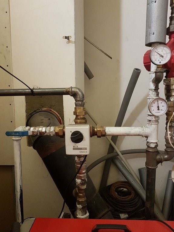

  19. Przeglądam to forum już od ubiegłego roku i wiele osób bardzo mi pomogło za co serdecznie dziękowałem. Jak również i teraz podziękuję za opinie :) Zastanawia mnie, że nikt inny prócz mnie nie posiada takiego pieca? przeglądam internet ale nikt nawet nie wspomni o 12 kW (większosc 16kW). Temat dalej otwarty może jeszcze ktoś ? coś? Jutro wrzucę wszystkie ustawienia pieca p.s. właśnie podniosłem temp. na 65 zobaczymy jak sie zachowa przy tych nastawach AAAAAAAaaaaaa co do pompy kotłowej,zamierzam ale już na nastepny sezon zmienić średnice zasilania do 4d (obecnie 1cal a chce dać 5/4) i dodać pompe jak opisałes

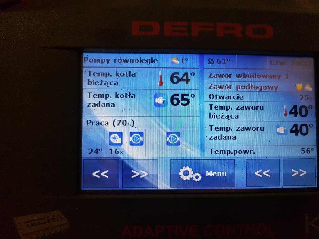

  20. Witam, pytanie do posiadaczy owego pieca jak i znawców piecy na ekogroszek.Ciekawi mnie czy ilość spalanego eko u mnie jest wysoka czy normie? Dom rok budowy 2018 Ogrzewany 2sezon Ściany Porotherm 25PW + styropian 15cm Domek parterowy 100m2 + poddasze nieużytkowe, strop drewniany 15cm wełny pomiędzy belkami dach nieocieplony(między krokwiami pusto) Piec Sigma E12 kW Ogrzewane 60m2 podłogówki + drabinka w łazience, bojler 140L Galmet Spalanie przy obecnych temp. +7 w nocy 0 czasami -1 --- 13kg na 24h Temp. na piecu 58st , powrót 48-49st Temp. za zaworem 4d 41st - na podłogówke idzie 36 Pompy CO i CWU pracują non stop,pompa CWU robi za kotłową dzięki temu powrót jest dogrzany . Zawór 4d ustawiony na 4 cały czas,nie sterowany niczym , piec nie przechodzi w stan wstrzymania (pracuje cały czas między 57-58st) popiół lekki żużelek, wiatr w PID zmniejszony o 12% górny i dolny (zapadał się kopczyk) Podawanie min 1sek max 7sek Przerwa min 40sek max 200sek Spaliny w okolicach 60st do max 100 (ustawione max 160st) Piec pracuje w PID i ustawione na 50% mocy pieca Pytanie czy te 13kg na dobę to dużo czy mało? Jeśli dużo to może jakieś wskazówki co zrobić by zmniejszyc spalanie ?
  21. Witam, proszę o poradę czy tak mogę podłączyć ogrzewanie podłogowe jak poniżej ? Co dodać ? co przesunąć ? Obecnie mam zawór 4d, instalatorzy nie zamontowali ZZ NIGDZIE ! a z racji tego,że w całym domu jest ogrzewanie podłogowe chciałbym mieć jednakową temperaturę zasilania wszędzie wraz z drabinką w łazience i grzejnikiem w garażu. Jakieś rady ? Drugie zdjęcie to obecnie podłączony rozdzielacz (chciałbym usunąć pompę i zawór 3drożny z tamtego miejsca i sterować piecem temp.zasilania wg pogody)
  22. Obecne ustawienia pieca: Praca 7sek,przerwa 55sek , went.33% Podtrzymanie: 7sek. przerwa 15min went 33% praca 15sek przerwa 6min. Obecne spalanie na poziomie 22kg,przypomnę że tylko 60m2 podłogówki ...... Temp w domu 21stopni , łazienka 22+grzejnik na ręczniki. Temp. zasilania podłogówki 37st , dlatego że jak zmniejsze do 30 to nie jest w stanie dobić mi temp w domu do 21 stopni ..... Jakieś sugestie? Piec rozpala sie do 63st po paru min idzie do 67 i powoli spada . Czas rozpalania 20min czas podtrzymania temp 40in....Wegiel ostatnie worki z XXmj na nastepny jeszcze sie nie zdecydowałem....
