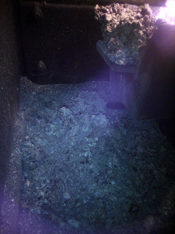

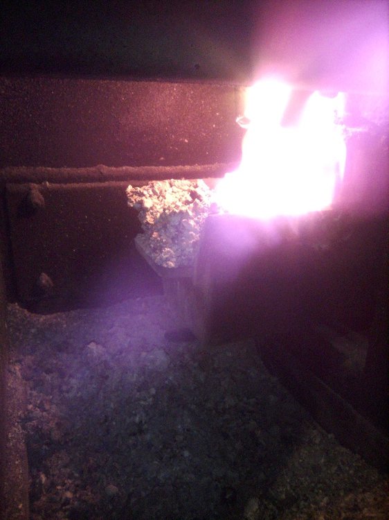

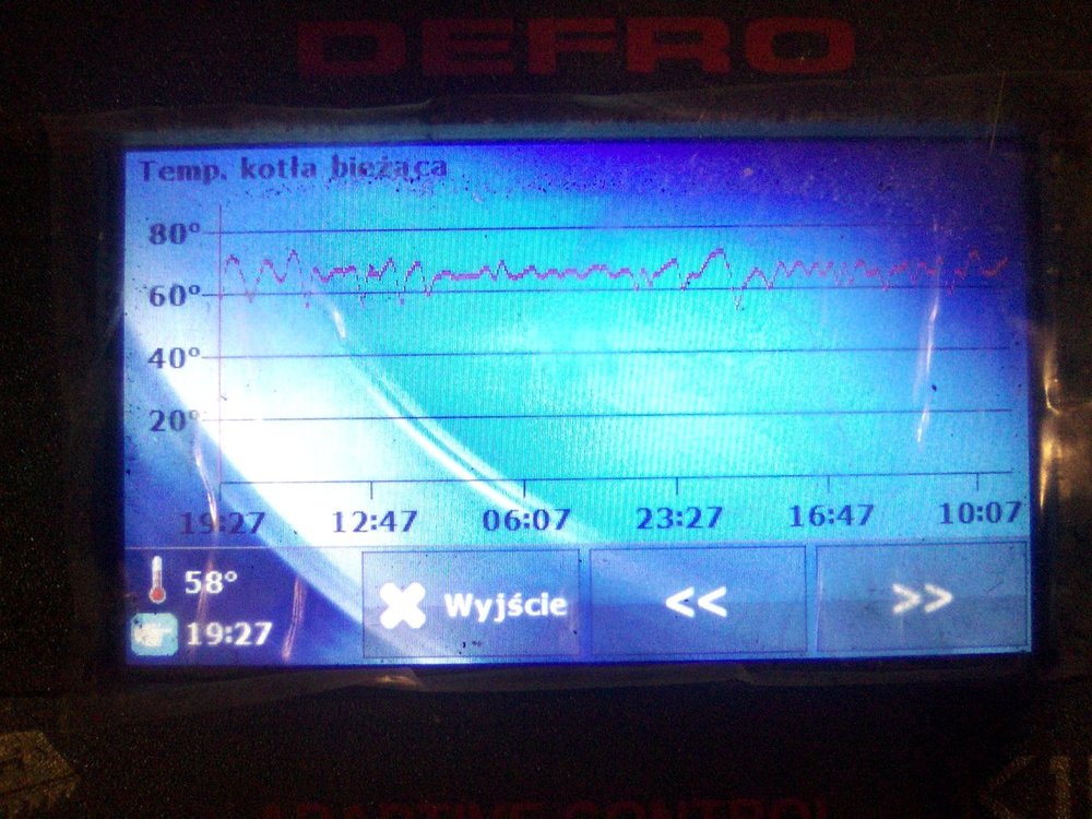

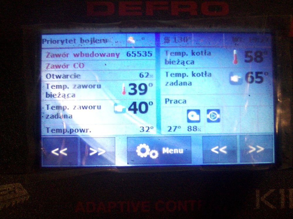

Posiadam od miesiąca kocioł DEFRO SIGMA UNI 16KW. Bardzo proszę o radę dotyczącą ustawień kotła. Obecnie spalanie wynosi około 27/30kg/dobe i wydaje się, że spieka ekogroszek. Piec rzadko wchodzi w tryb nadzoru. Zaczął mieć problem z dobijaniem temp do 65. Trochę mu schodzi ale wreszcie dobija. Poniżej wykresy pracy kotła i zdjęcia instalacji
Poniżej podaje parametry na jakich palę:
- TRYB PID: WŁĄCZONY
- MOC KOTŁA: 100%
- KOREKTA POWIETRZA: -11%
- OCHRONA POWROTU: WYŁ
- TRYB NADZORU: STANDARDOWO USTAWIENIA PRODUCENTA
- MENU SERWIS:
--MINIMALNA PRACA PODAJNIKA: 2s
--MAX PRACA PODAJNIKA:6s
--MIN PRZERWA PODAWANIA: 60s
--MAX PRZERWA PODAWANIA:100s
Reszta ustawień to ustawienia fabryczne
TEMP ZADANA KOTŁA: 65STOPNI
TEMP ZADANA BOJLERA: 48stopni z histerezą 2stopnie
TEMP ZADANIA NA GRZEJNIKI: 38/40STOPNI

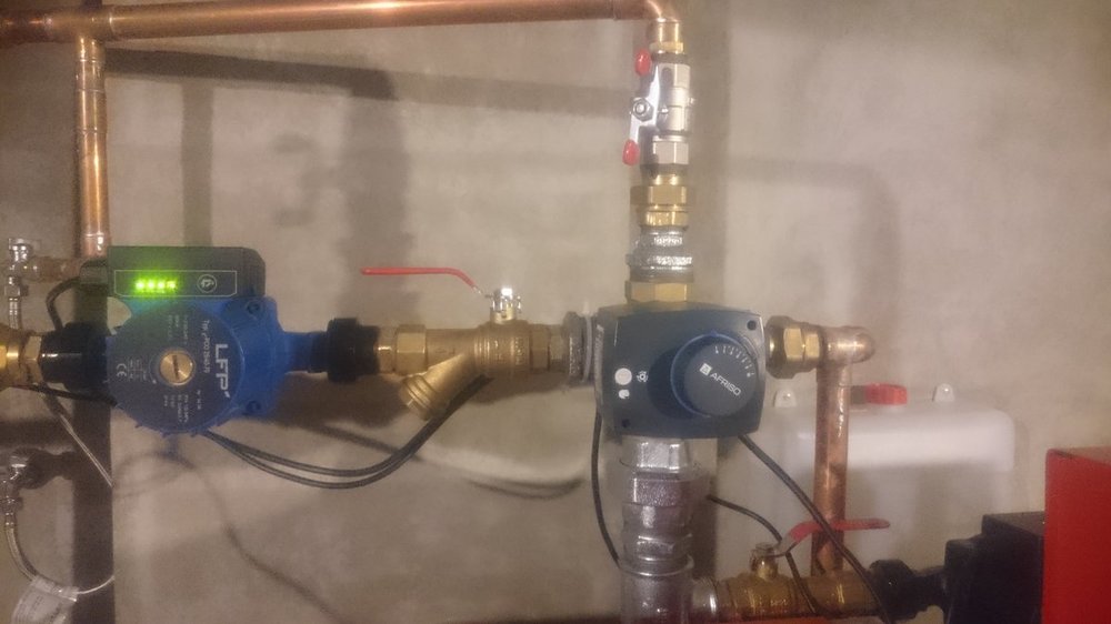

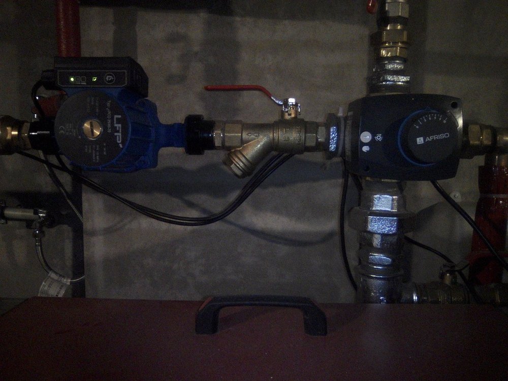

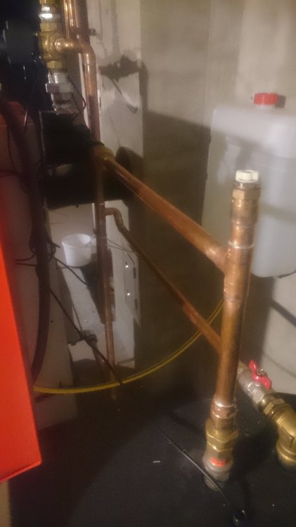

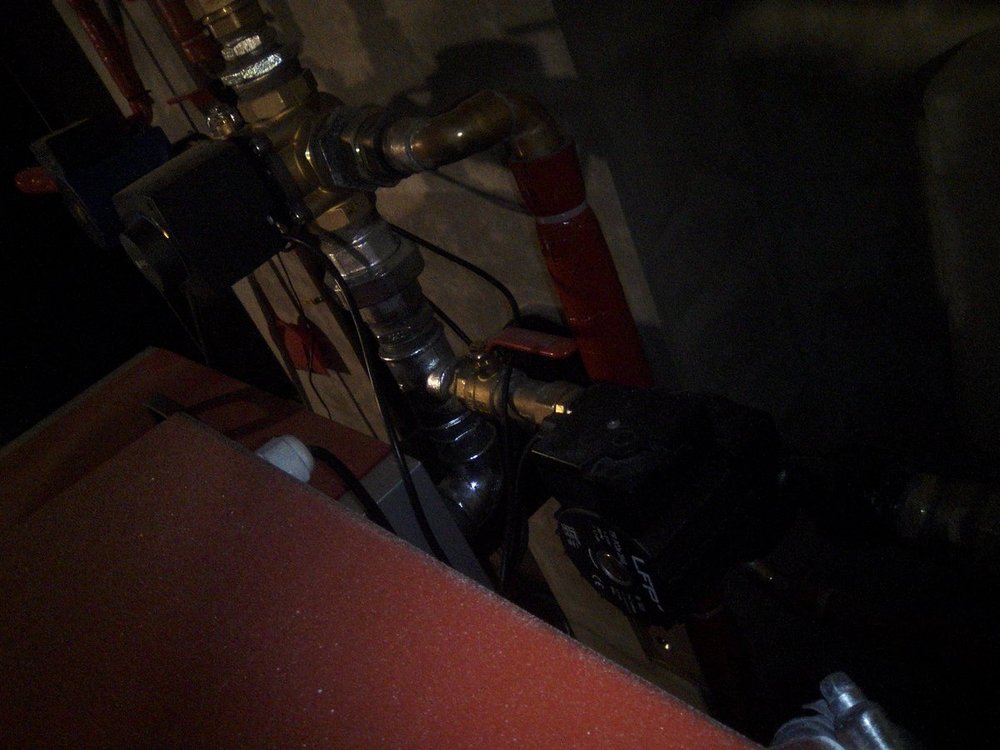

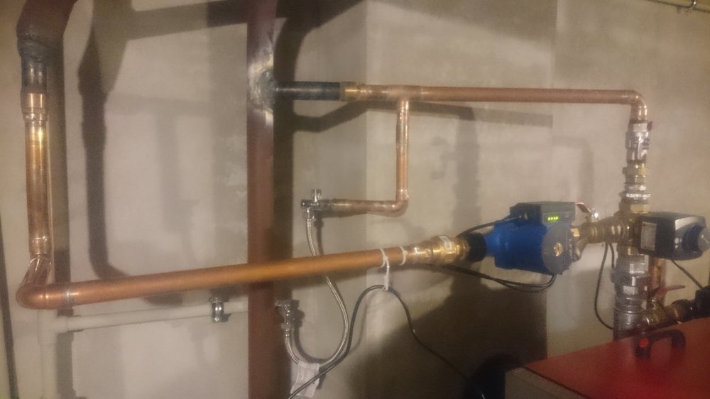

Instalacja:
- zawór 4drogowy
- 1pompka ogrzewanie grzejnika (Zdj)
- 2pompka ogrzewanie bojlera (Zdj)
Komin: ocieplony fi200 8/9m
Czopuch przy piecu przymknięty na 3/4, ponieważ cofało żar.

Myślę, że najpierw musisz zrobić coś z niskim powrotem. Piecyk dostaje cały czas zimną wodę i goni. Czy masz zachowane średnice rur z zasilania kotła - zawór 4D - powrót? To podstawa.
Średnica wszystkich rur połączonych z zaworem 4D to miedź 28mm. Tylko te śrubunki pod zaworem 4D co widać na zdjęciu mają większą średnicę.  Poźniej wyjście i powrót łączą się ze starą instalacją domu. Rury stalowe o dużym przekroju.
Zauważyłem, że temperatura powrotu spada w momencie ustawienia temp. na grzejniki około 40 stopni.
Jeżeli grzeje na grzejniki słabo w granicach 25/32stopnie to temperatura powrotu rośnie bo zawór 4D zamyka się.
Przy zadaniu 40stopni na grzejniki zawór otwarty jest na 50%. A teraz już muszę grzać na 40stopni bo inaczej w domu jest chłodno.
Zauważyłem również, że temp powrotu wzrasta momentalnie gdy na chwilę włącza się pompka CWU aby dogrzać boiler z wodą.

Mam ten sam kocioł. Na Twoim miejscu po pierwsze wróciłbym do ustawień fabrycznych sterownika - wszystkich. Potem zmniejsz moc kotła do 75% i jednocześnie zrób korektę powietrza górnego do -7%, a dolnego do -4%.
Jeśli dalej będzie problem z temperaturą zadaną zwiększ moc kotła o 5%, ale korektę powietrza zostaw jak wcześniej. Poza tym ustaw pomiar temperatury na zaworze 4D na co 25 sekund i skok jednostkowy na 5%. Sprawdź jeszcze, czy czas otwarcia zaworu zgadza się z tym co masz na jego tabliczce znamionowej i czy masz na stałe otwartą klapkę dolotu powietrza (to ta z nakrętką na osi). Oczywiście ochrona powrotu ma być wyłączona.
Te porady otrzymałem z serwisu Defro i mi pomogło.
Po zmianach efekt widoczny jest dopiero po kilku godzinach, więc nie rób nerwowych ruchów.
Napisz co to znaczy, bo nie rozumiem: Czopuch przy piecu przymknięty na 3/4, ponieważ cofało żar.
Edytowane przez Cemol
Ustawiłem w tym momencie według Twoich wytycznych. Czas otwarcia zaworu zgadza się z tabliczką: 120s. Oczywiście klapka jest otwarta na stałe. Jutro po pracy dam znać jak pracował na wykresie.

Pompo od co na którym biegu pracuje? Zdecydowanie jest za zimny powrót.
Edytowane przez Rober528
Jak nie wstawisz pompy kotłowej na powrocie z 4d do kotła to nic z twoimi problemami nie zrobisz. Chyba że CWU na stałe włączysz wtedy powrót będzie dogrzany i kocioł się ustabilizuje.
Czyli za mała średnica. Zawsze musi być taka jak na wyjściu z pieca, taki sam zawór i jak najkrótszy powrót do kotła o takiej samej średnicy.
Chyba, że wstawisz pompę kotłową między zaworem 4D, a powrotem. Inaczej będzie lipa.

Zawór 4-drogowy nieprawidłowo zamontowany (patrz instrukcja montażu), oraz średnicę zasilania/zawór/powrót do kotła minimum 5/4" do grawitacyjnego krótkiego obiegu, powrót inaczej się nie wygrzeje (pompa przewałowa wskazana).
