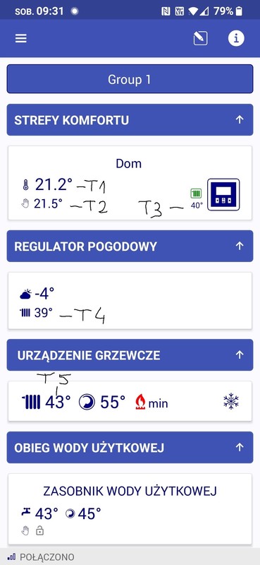

W dniu 30.12.2021 o 10:48, WojtuNie napisał:
Zielony kaloryfer to że jest zapotrzebowanie na grzanie.
29* to temperatura wyliczona z Kt
30* to faktyczna temperatura dawana przez kocioł
40* to max temperatura jaką może dać kocioł , jest ustawiana w apce w dwóch miejscach 3.1.1.7 i 5.2
Krzywa z modułu jest lepsza bo może to być zygzak,a w kotle jest tylko prosta.

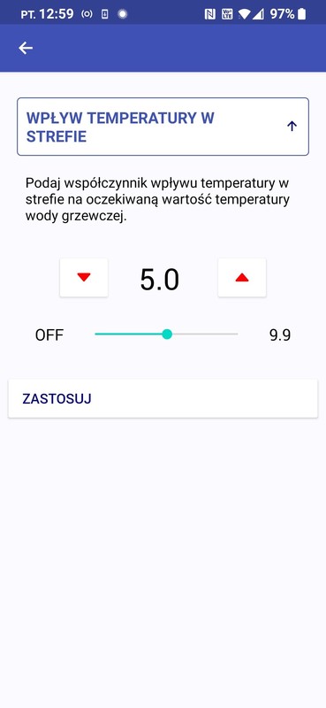

Witam wszystkich
Zarzuciłem ten temat na elektrodzie, ale jak dotąd, nie udało się zagadki rozszyfrować.
Nie chcę wszystkiego powielać, ale chodzi o to, co oznacza wartość T3 oraz czemu to służy (T3) i jak to ustawić?
I jak rozumieć i używać ustawienia "Wpływ temperatury w strefie"?
Jest to opisane jako: "podaj współczynnik wpływu temperatury w strefie na oczekiwaną wartość temperatury wody grzewczej" i wydaje się mieć związek z T3.
Może ktoś już to rozszyfrował i się podzieli?
Temat dotyczy Pakietu System Comfort Termet (LIN) i aplikacji z nim związanej.
