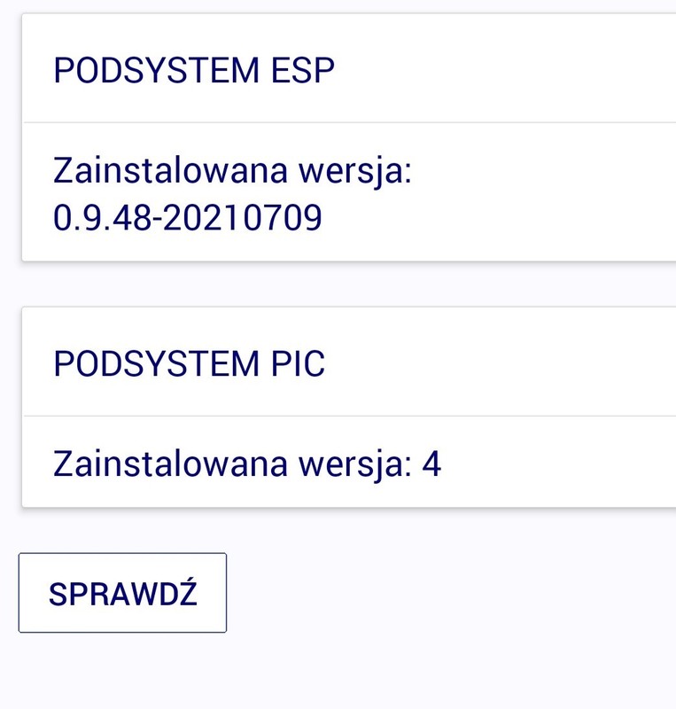

probuje rowniez zaktualizowac firmware z wersji 0.9.41 do 0.9.48 ale po 10 min czekania jak ekran w tel sie wygasi to wyglada jakby zrywalo polaczenie z modulem. Dlugo u Was trwal ten update?
Edytowane przez 8ik3r8
U mnie sam się zaktualizował przy pierwszym podłączeniu. Może masz słaby zasięg wifi?

Jeszcze mam jeden problem... z tą nieszczęsną aktualizacją.. mam zasięg w aplikacji 1, czasami 2 kreski... dioda WIFI na sterowniku swieci na czerwono i mruga co 5 sekund, co wskazuje, ze jest polączenie z internetem a nie mogę zrobić aktualizacji... za kazdym razem bląd albo "mieli" w nieskończoność... może to wina tego, że dioda LIN na sterowniku cały czas mruga jak szalona ?? też tak macie ? moze faktycznie sterownik gubi zasieg podczas aktualizacji firmware na chwile i przez to jest zawsze blad albo nie konczy sie to nigdy... mozna go pidpiac kablem pod router albo jakos przedluzyc ten kabel LIN ?
Kabel LIN można jak najbardziej przedłużyć, nawet instrukcja o tym mówi 😉 ,od kotła zostawiasz orginalny z wtyczką,a od modułu odkrecasz i wstawiasz swój. Oczywiście kocioł odłączony z prądu i 3 razy sprawdzona poprawność połączenia.
Można też na czas aktualizacji postawić hot spot na telefonie żeby poprawić zasięg.

Zrobiłem hotspot. Stoję obok kotła. Robię aktualizacje firmware. Dioda od wifi zaczyna mrugać po czym rozłącza się z netem o łączy ponownie a w telefonie dalej "mieli" w nieskończoność. Po wejściu od nowa w aplikacji znów wersja stara i nowa dostępna... Spróbuję jeszcze na androidzie a jak nie to serwis.... Jaką macie wersje firmware?
Pisze że najnowsza.
Ja juz wizialem drugi modul ze sklepu i tez nie mogę zainstalować nowego firmware... Nowy telefon nowy hotspot... Zgłupiałem. Robię aktualizacje moduł się rozłącza z siecią i mruga na czerwono później łączy się ponownie a na ekranie telefonu ciągle mieli aktualizacje. 30 min doczekałem i wyłączyłem
To nie wiem o co chodzi. Ja miałem od razu z najnowszą. Zapytaj producenta co zrobić i jak.
Żeby się jeszcze dalo do nich dodzwonić ...
