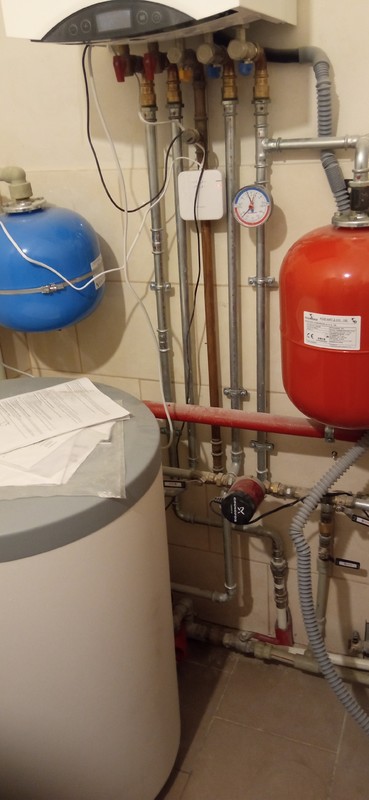

Witam, mam problem z piecem Termet ecodens gold 25. Piec uruchamia się, dobija do żądanej temperatury, grzeje do wyższej niż żądaną i się wyłącza.

wygląda na zbyt mały odbiór ciepła lub zbyt niską prędkość pompy. Podaj więcej info na temat instalacji
Za wolno zabierane jest ciepło przez instalację prawdopodobnie.
Podaj temp na kotle i jak wygląda instalacja sam pomysł z mieszaczem jest słaby chyba że to była istniejąca instalacja a nie nowa.
Instalacja jest nowa i to pierwszy sezon grzewczy, bez różnicy czy na piecu nastawie 40 czy 50 stopni efekt jest taki sam. Pompa na rozdzielaczu ustawiam na maksymalny przypływ.
Prawdopodobnie będzie potrzeby jakiś zasobnik wody aby wydłużyć czas pracy lub wymiana zaworu 3d przed rozdzielaczem
Napisz dokładnie co to za instalacja, i ile czasu zajmuje kotłowi nagrzanie do 40st i wyłączenie.
Masz tam inne grzejniki lub rozdzielacze, czy sama podłogówka?
Czy w termecie możesz wymusić pracę na najniższej mocy?

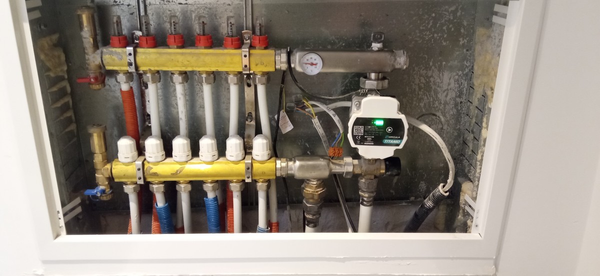

Instalacja ma jeden rozdzielacz z pompą na dole i jeden 3-sekcyjny na górze bez pompy, połączony jedna z sekcji z dolnym rozdzielaczem. Pierwszy ze zdjęcia połączony z piecem zasileniem i powrotem bez żadnych sprzęgieł i mieszaczy. Przepraszam za fachowe nazewnictwo 😅. Po włączeniu ogrzewania piec wyłącza się, zanim ciepła woda dojdzie do rozdzielacza. Zdarzyło mi się kilka razy ustawić np temperaturę 40 stopni i szybko ją zwiększyć  po osiągnięciu np na 47, po tym zabiegu piec zmodulował palnik i utrzymywał temperaturę bez wyłączenia. Mogłem wtedy zmienić temperaturę np na 41 stopni i piec dalej działał.

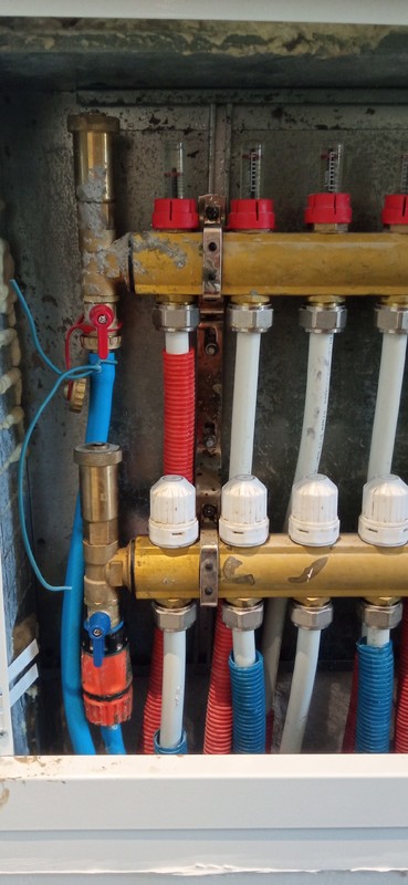

Kurde ciekawie się zapowiada- jak możesz daj więcej zdjęć jak co gdzie idzie
A ja stawiam na zapowietrzone pętle. Należy je podpiąć pod kran i przegonić pojedynczo🙂

Ja wywaliłbym ten zawór 3D i pompę oraz puścił podłogówkę wprost z kotła na regulacji temperatury  krzywą grzejną.

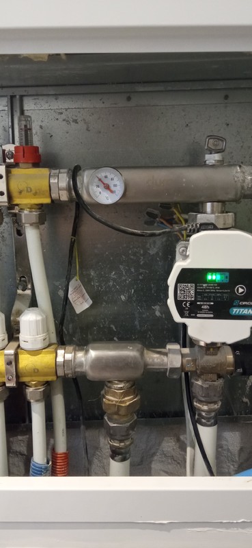

Pierwszy post wskazuje na brak odbioru ciepła. Powodem są najpewniej zapowietrzone pętle podłogówki. Z tego co widać na foto jest zdalny sterownik typu on/off. Aby to zadziałało z krzywą grzewczą musi być dedykowany sterownik.
Czyli masz 90m2 podłogi zrobione na 6 pętlach? No to ładnie!
Genialnie wykonane połączenie pompy przy rozdzielaczu z przewodem zasilającym.
Gdzie jest 0 na przepływomierzach?
jakie masz przepływy

0 na przepływomierzach jest na dole.

Co to znaczy zablokowana? Przecież coś wyświetla, jakby działała na 1 biegu. Z tą temperatura to radzę nie przesadzać. Przepływy są, możesz za jakiś czas porównać  temperaturę powrotów, to Ci da obraz czy są przepływy. Masz teraz na zasilaniu 40°. Na początek to trochę za dużo. Powinieneś zacząć wygrzewanie od ok. 30°.

Pompa jest zablokowana, świeca się tylko dwie pierwsze kontrolki od lewej, to zgodnie z instrukcją oznacza tryb ochronny, zabezpieczenie przed zablokowaniem wirnika. Słychać że pompa nie może wystartować.
Sprawdz czy zawór tojdrogowy pod pompa jest choć w połowie otwarty. Rozumiem, że wszystkie zaworki iglicowe na powrotach też są otwarte.
Po nocy pompa się sama odblokowała, problem kotła po odpowietrzaniu pozostał bez zmian. Czy jest możliwość ustawienia mniejszej mocy przy uruchomieniu? Jak grzeje wodę w bojlerze problem nie występuje, piec od początku grzania moduluje moc palnika.
Zawór iglicowy jest otwarty na max, powroty też.
W takim razie coś jeszcze blokuje. Najwyraźniej ten zawór pod pompą to nie jest zwykły 3D tylko termostatyczny i byle paproch może zakłócić jego pracę.  Majster powinien Ci pomóc przy uruchomieniu, bo sam nie dasz rady.
