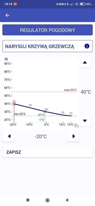

Przy podłgowym na jakiej temperaturze kotła jest ekonomiczniej ? +-30 i dłuższe dogrzewanie czy +-50 i szybie dogrzewanie ?
Jaka macie temperature w pomieszczeniach ?? Chcialbym ustawic ekonomicznie to wszystko i rowniez zastanawiam sie czy wylaczyc ogrzewanie wody na noc ? wyjdzie korzystniej jesli powiedzmy o 6 zagrzeje cale 120 L niz przez cala noc bedzie dogrzewal?
Edytowane przez 8ik3r8
Ja grzeję taką temperaturą (krzywą grzewczą) żeby wcale się nie wyłączał. W pomieszczeniu ok 23*.
A ile razy podczas nocy dogrzewa zasobnik? Bo u mnie jak wcześniej nie zużyłem wody to się nie włączy, bojler150l.
Muszę się doedukowac co do tej krzywej grzewczej.
Gdzie mogę sprawdzić ile razy podczas nocy dogrzewa boiler ?
Ps: znalazłem model powyżej 8645 w sklepie w którym kupowałem moduł i mi wymienili. Najnowsza wersja firmware była już fabrycznie zainstalowana
Ustaw na początku tak, potem będziesz korygował Screenshot_2021-12-09-18-18-27-894_pl.termet.comfort.thumb.jpg.2372e04cbded903605186f0cd38588bf.jpg
W tym sterowniku nie da się sprawdź,ja mam zewnętrzny termometr z rejestracją.
To fajnie, że się udało. Testuj.
z tym, że krzywej chyba nie ustawie jak nie mam podłączonego zewnetrznego czujnika ?
A no dokładnie,do regulacji pogodowej potrzebny jest czujnik zewnętrzny.
