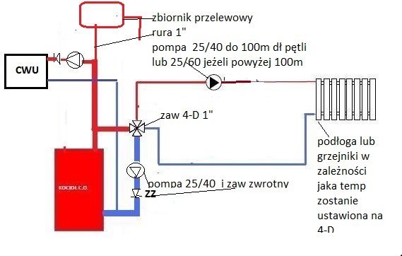

Kolego jak zastosujesz zawór 4D to musisz dać pompę która będzie wyciągać z niego wodę i pchać ją w obieg CO. Piszesz że chciałbyś zadbać o temperaturę powrotu. Ale sam zawór nie zapewni ci tej ochrony. Musi być pompa kotłowa. Więc nie kombinuj tylko zrób zgodnie ze sztuką. Tu masz schemat jak to powinno wyglądać. Co do średnic to zrób minimum 1" stal lub 28mm miedź. Pompy mają gwint 1" więc jak zrobisz większą średnicą to i tak one będą ją zmniejszać.
To co tutaj widzę,to musiał bym użyć trzy pompy tak?jedną na zaś.CWU,drugą  na C.O a trzecią na powrót?jest możliwość pooprawiania tego schematu na 1 pompę tylko na C.O?gdzie ją zamontować? w przypadku zaworu 3 drożnego,bo już sam nie wiem jaki zamontować ;/
Wyjście z kotła - zawór 4d - powrót do kotła - to musisz zrobić na 1,5 cala, tak prostą drogą jak sie da. Wtedy wszystko będzie działać bez pompy kotłowej i będzie działać dobrze. To nazwałem obieg kotłowy - tu musisz walczyć o jak najmniejsze opory przepływu.
Wyjście z zaworu 4d potem łaczysz do zaś. co (jak nazwałeś na rysunku) - tu i tak będziesz miał pompę. Cwu zasilasz bezpośrednio z kotła (przed zaworem 4d).
To na pewno będzie działać, sterownik sobie poradzi, wszystko będzie idealnie. Kiedyś wrzuciłem na to forum zrzuty ekranu z emodul - powrót był dogrzany.
Problemy są przy zaworach 4d małych lub przy podłogówce - wtedy 3 pompa jest koniecznością. Sterownik obsługuje do 4 pomp i 1 zawór.
