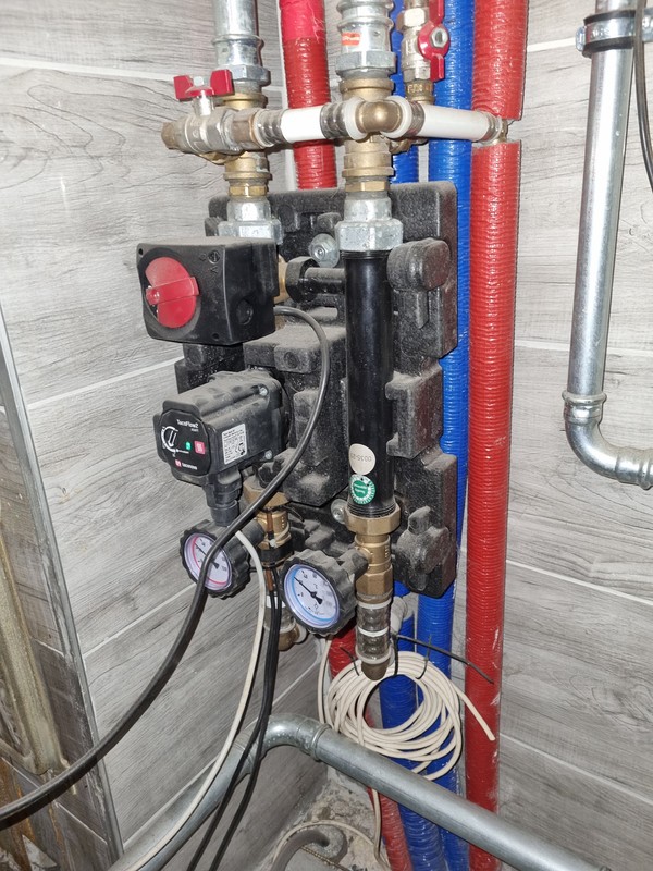

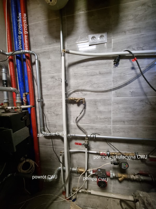

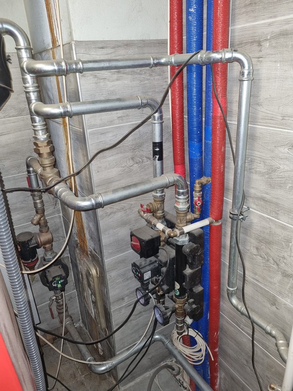

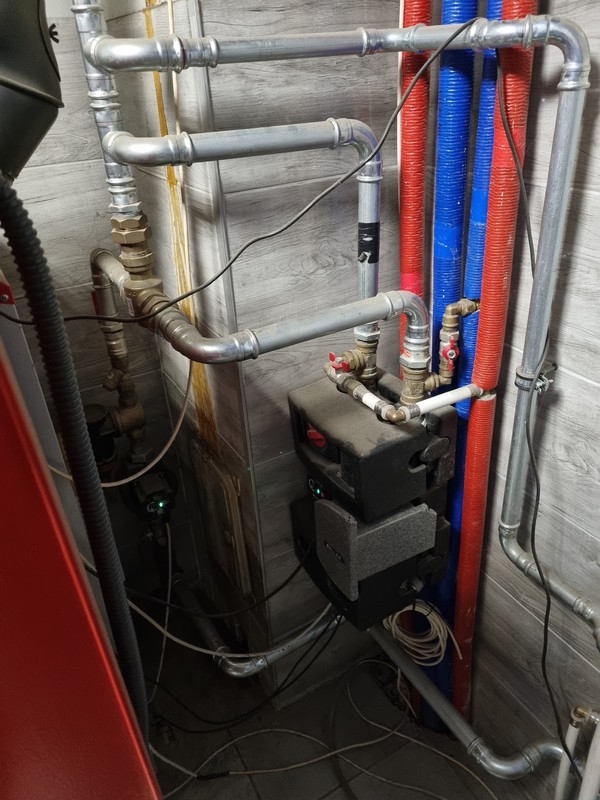

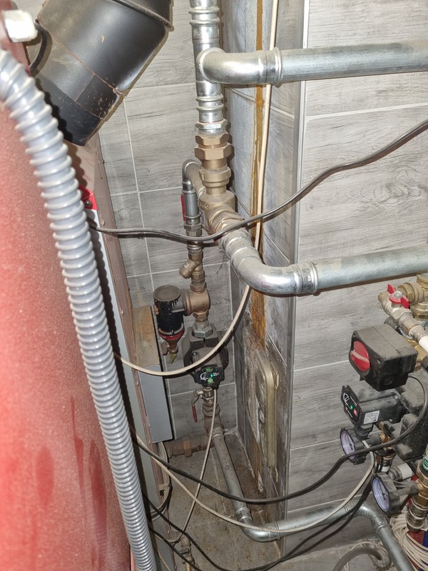

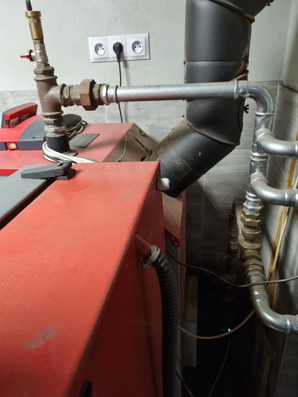

Czy zamiejszczona na zdjęciach instalacja CO jest poprawna?
Jeżeli na temperatura na piecu jest w granicach 60°C to temperatura w domu sięga nawet 27-28°C. Dopiero przy temperaturze 45-50°C na piecu w mrozy jest w domu kolo 22°C. W całym domu jest podłogówka parter + poddasze (180m2 po podlogach) do tego 2 grzejnik w łazienkach.
Dodano prefiks
Sprawdź poprawność działania zaworu 3d w grupie pompowej.
A jaki rozstaw rur na podłodze , pewnie za gęsto rury , a jaką temperaturę wysyłasz na podłogówkę  i jakie przepływy na pętlach
