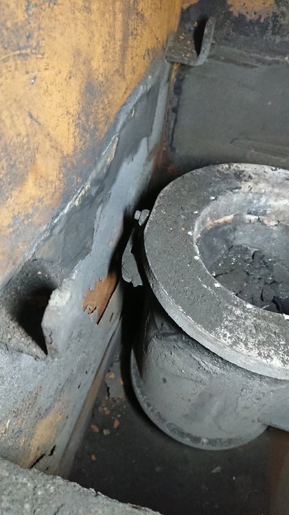

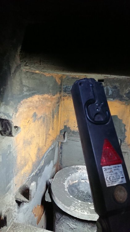

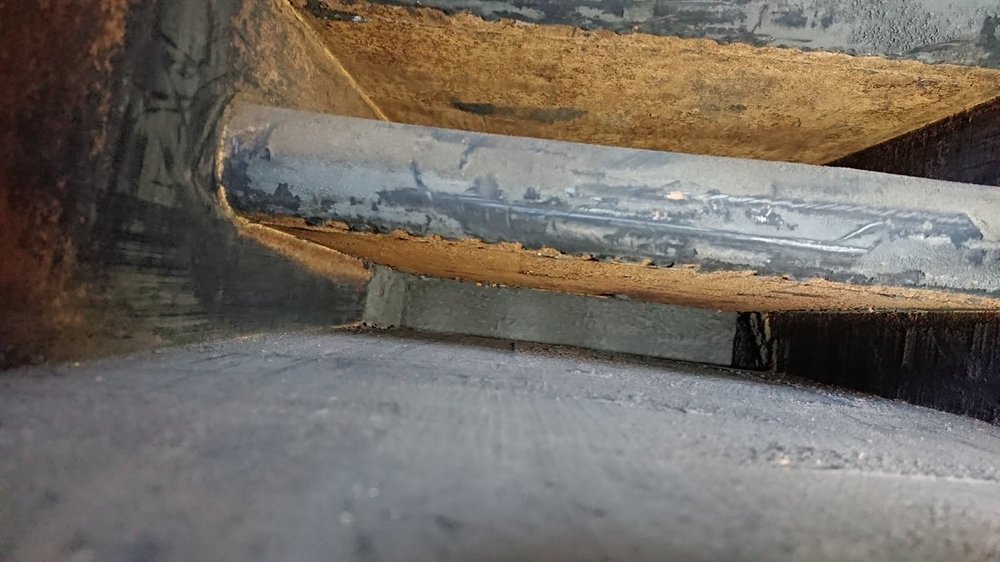

 Mam problem z rdzą w kotle kupiłem go w zeszłym roku pracuje dobrze nie ma z nim problemów ale to co odkryłem w lipcu katastrofa pułki palenisko odpadają płaty rdzy serwis że wina jest po stronie wentylacji i mokrego węgla co z tym zrobić?
Nie wyczyszczony kocioł po sezonie wilgoć w kotłowni słaba wentylacja  nie zamknięty kocioł na lato zamknieta wyczystka komina z Defro nie wygrasz te płaty to nie rdza rdza jest powierzchniowa i naucz się stawiać kropki i przecinki bo się tego czytać nie da

Do autora tematu. Podgrzej te płaty rdzy palnikiem. Pali się, żarzy, dymi?
Drążony czy nie, jeśli kocioł stoi poza sezonem wcale nie musi rdzewieć, bo rudy nalot nic złego w nim nie zrobi. Wczesnej kotły nie miały tego problemu bo oblepione w środku były sadzą, to i konserwacja była.
Pod smoła zawsze robiła się korozja podpowłokowa i właśnie po letnim postoju był jedyny moment, by tą cała smołę ładnie zdrapać razem z rdzą :-) A w tym Defro czarne płaty to jakaś farba konserwacyjna, u mnie było to samo i o dziwo cały sezon palenia ładnie się ta farba trzymała.
I zabezpieczałeś to?
Nie. W takim tempie to przerdzewieje może za 15 lat. Mniej więcej tyle żyły poprzednie kotły.
