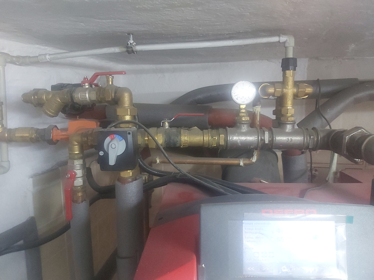

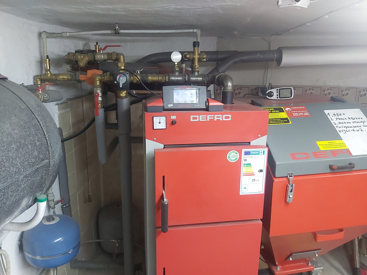

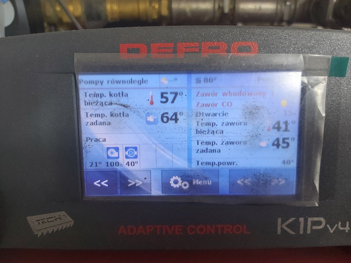

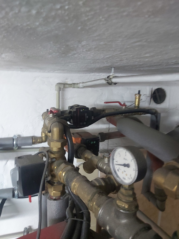

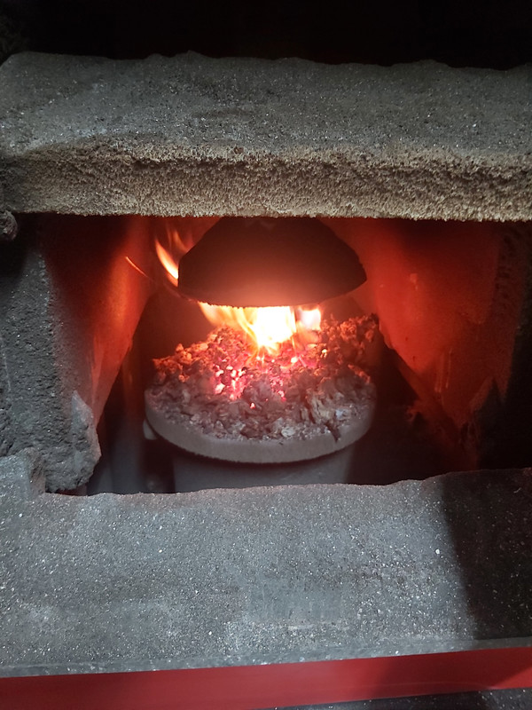

  1. A co masz na myśli błędy w instalacji kolego HarryH?że niema pompy kotłowej?to nie ma aż taki znowu błąd bo zawsze można dołożyć.Co w tej instalacji poprawić? Wyłączę ochronę powrotu zobaczę co będzie się działo Tak spadła temperatura po wyłączeniu ochrony powrotu A tak wygląda palenisko po moim wczorajszym czyszczeniu oczywiście samego paleniska,więc coś tu jest nie halo.
  2. No więc tak,robiła mi to firma więc jestem w miarę spokojny,wrzucam zdjęcie instalacji,a co do pytania Popcorn1 no nie mam wyłączonej bo nie wiem właśnie czy ją wyłączyć i czy warto to zrobić,wiadomo zimniejszy powrót? 2 sprawa, jak pierwszy raz zakupiłem 2t ekogroszku palił super od września do początku listopada(jeszcze mi tona została mniej więcej,nie liczyłem),ale idzie powoli zima więc zakupiłem dodatkowe 2t z tego samego składu ale w innym kolorze worków i wsypałem go do podajnika,i zaczęły mi się robić ogromne spieki aż pod deflektor,i wydaje mi się że z tym węglem jest coś nie tak,ale wyrzucał go już nie będę bo drogi, wczoraj pokombinowałem trochę w ustawieniach,ale na pidzie za bardzo nic nie zdziałam,ale udało mi się dojść do lepszej temperatury podawanej na grzejniki więc jest w miare OK,ale te spieki to jakaś masakra,nie wiem czy dać mniej powietrza?Co wy o tym sądzicie koledzy?pomocy jak coś dodam kolejne zdjęcia z ustawień.

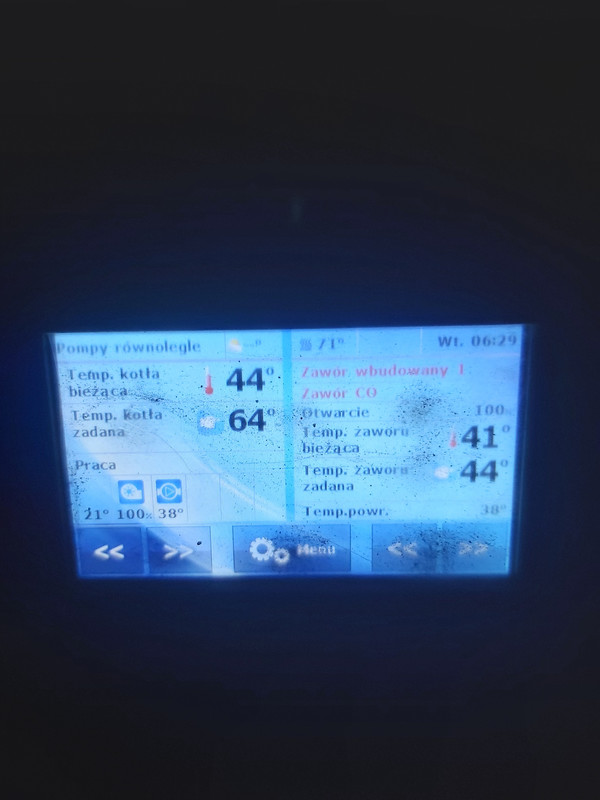

  3. Witam,napisze w tym temacie,nie będę otwierał nowego.Więc tak, mam już zamontowany nowy piec Derfo eko komfort lux 25kw,ale czy ktoś mógł by mi wytłumaczyć dlaczego po nagrzaniu pieca do 63* i osiągniętej temperaturze zadanej na grzejniki 45*,piec przełącza zawór 4d na ogrzanie powrotu bo do 45*(taka ustawiona minimalna temp.)i momentalnie spada temperatura zadana na grzejniki do 35* i tak w kółko,czy to może być spowodowane wychłodzeniem pomieszczeń?bo jak było trochę cieplej na zewnątrz to tak się nie działo i ładnie trzymał.Nie wiem czy nie wyłączyć ochrony powrotu, czy to coś da ;/ już nie mam siły do tego.proszę o pomoc.Mogę dołączyć fotki jak coś by miało bardziej pomóc w ustaleniu.

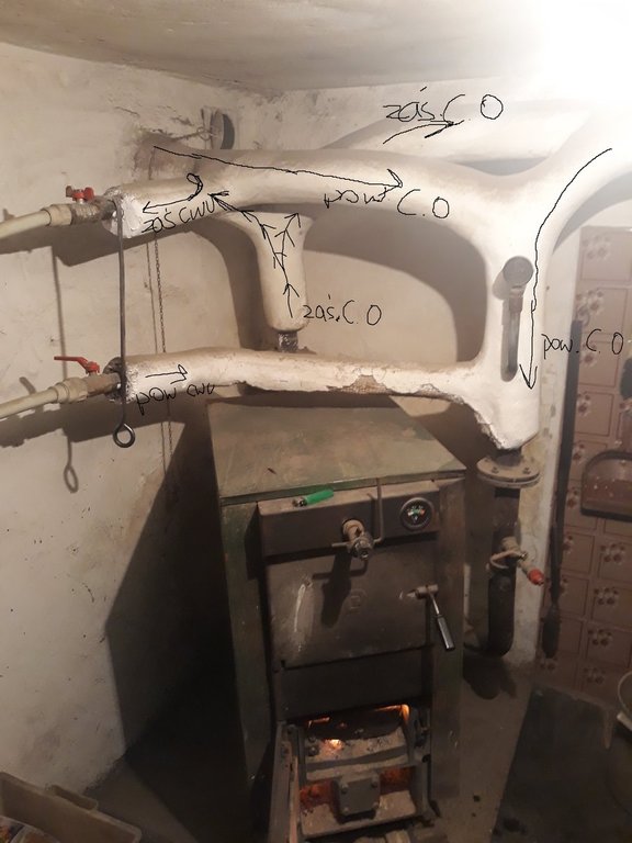

  8. Obieg kotłowy,masz namyśli pompę na C.O?zasilanie jestem zmuszony zrobić w dwóch kierunkach(lewo,prawo) bo tak mam rozdzielone, muszę dać trójnik na zasilaniu i powrocie ale to chyba nie robi znacznej różnicy.Wrzucam zdjęcie pieca,tak to mniej więcej wygląda,trochę może nie wiadomo o co chodzi bo wszystko jest zaizolowane, ale są po dwie rury po każdej stronie zaśilanie i powrót. To co tutaj widzę,to musiał bym użyć trzy pompy tak?jedną na zaś.CWU,drugą na C.O a trzecią na powrót?jest możliwość pooprawiania tego schematu na 1 pompę tylko na C.O?gdzie ją zamontować? w przypadku zaworu 3 drożnego,bo już sam nie wiem jaki zamontować ;/
  9. a jeśli bym zrobił bez tego zaworu,bo jednak grawitację mam dobrą,sama pompa na C.O
  10. Dzięki za podpowiedzi,będę nad tym myślał, a jeśli zastosuje zawór 3-drożny to ma to jakiś sens?
