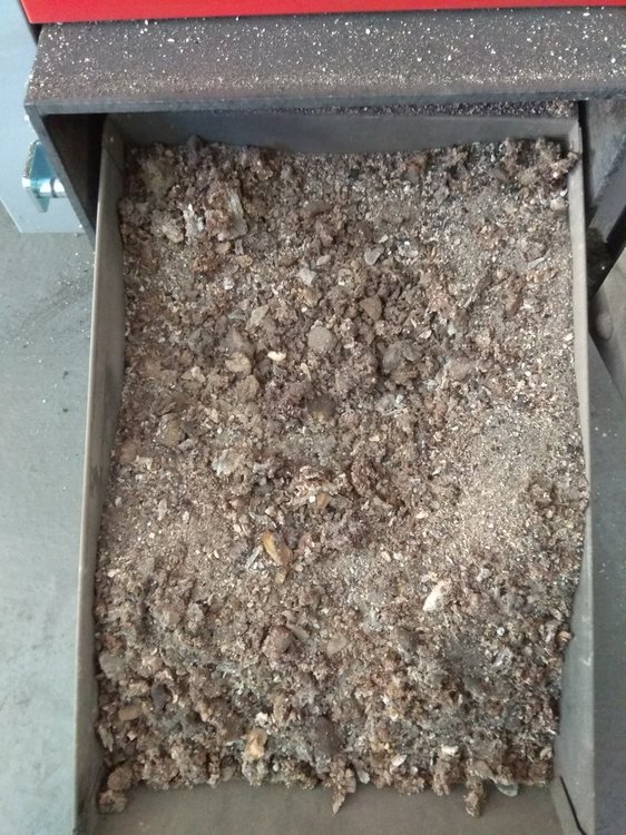

Jakieś małe spieki są, nie które kruszą się w dłoni, ale tez jest dość dużo popiołu takiego szarego w pojemniku na popiół, piec czyszczę raz na tydzień, nie ma tego nie wiadomo ile, zastanawiam się też czy czopuch powinien być otwarty na maksa tak jak jest teraz.
I trzymaj się tego bo ciężko o coś lepszego bez niespodzianek.
Pamiętaj że teraz kociołek idzie większymi mocami wiec opał musi być mniej spiekalny..

Panowie czy to tak może wyglądać w popielniku jak u mnie?
