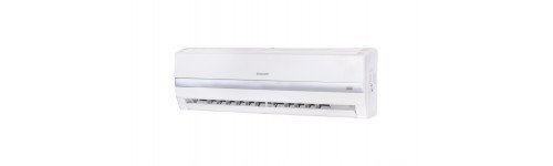

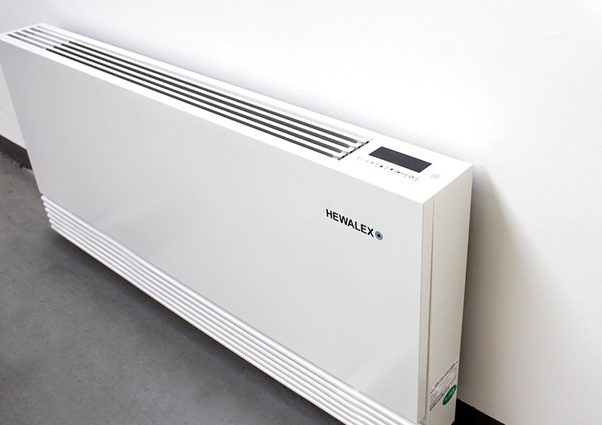

te specjalne grzejniki nazywają się klimakonwektorami, możemy kupić sobie cos takiego zamiast grzejnika:
Klimakonwektor przypodłogowy BM150 - Klimakonwektory - Pompy ciepła -  Hewalex.pl
albo:
klimakonwektory ścienne
i ten drugi typ sam będę montował.
Chłodzenie podłogówką podobno działa, ale nie jest przyjemne. Jak sprawdzę osobiście, to coś napiszę.

Przy pompach powietrze-woda też jest opcja chłodzenia, ale to raczej wiele nie da. Trzeba mieć specjalne "grzejniki", które popchną zimne powietrze do domu. Bez wentylatorów będziesz miał tylko mokre grzejniki. A na 1 piętrze będziesz miał zimną podłogę i ciepłe powietrze pod sufitem - w stopy zimno a w uszy gorąco.
Jak Ci jakiś instalator powie, że wstawi pompę ciepła i będziesz miał chłodzenie latem (przy Twoich grzejnikach i podłogówce), to może poszukaj innego. Albo przynajmniej tej opcji nie traktuj poważnie.
