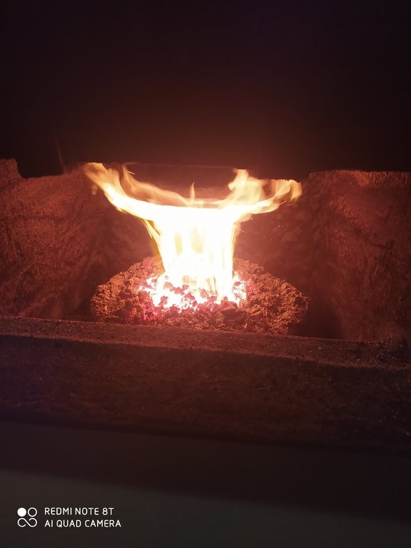

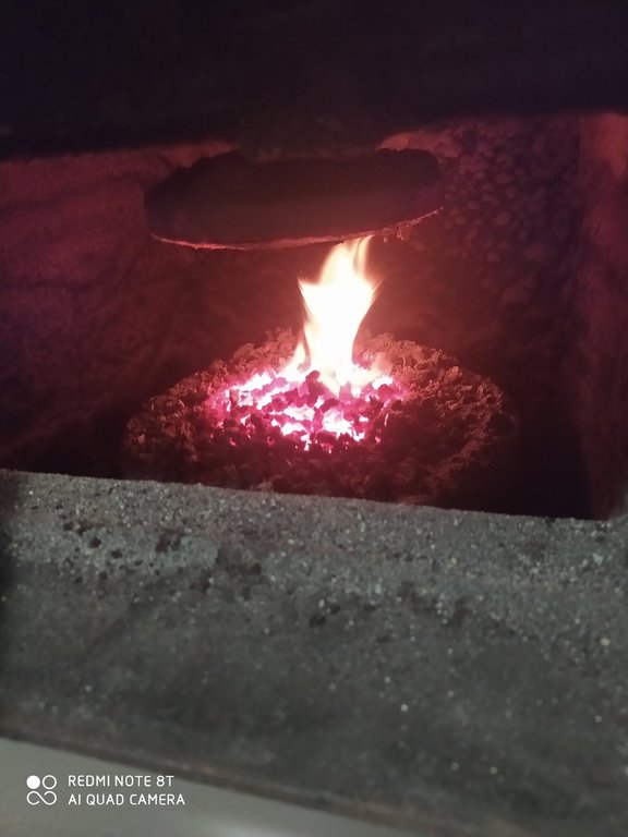

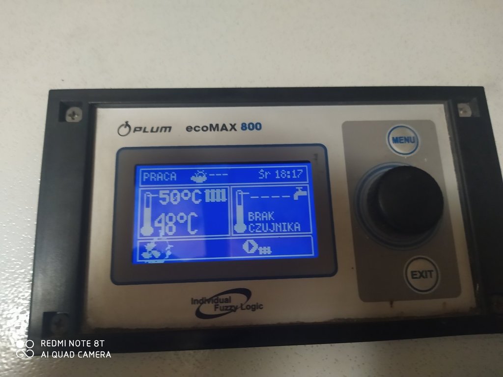

Witam posiadam piec Heitz Plum ecoMax800  15 Kw  i piec bardzo dużo pobiera węgla 100 kg starcza na niecałe 4 dni temperatura zadana to 50 stopni nadzór trzyma tylko 8 min i temperatura spada do 48 stopni i nie może przez bardzo długi czas nabić do zadanej temperatury ,ekogroszek kupujemy o wysokich parametrach i nadal nic nie pomaga .W obecnej chwili czekamy na czujnik od wody  . Bardzo proszę o pomoc
Nadmuch-50 %
Podawanie 15 sekund
Przerwa w podawaniu 40 sekund
Nadzór 6 minut
25 KG / dzien,to jest + - 7 Kw mocy ciaglej dla wydajnosci wegla.Jaki dom-ocieplony?,metraž,instalacja ?zdejcja jak sa pali na palniku.Za malo danych.
Tak dom ocieplony wolnostojacy,metraż 130m2, instalacja miedziana, grzejniki. Pierwsze zdjęcie jest jak dmuchawa chodziła a drugie jak włączył się nadzór. Piec gdy włączy się nadzór trwa tylko 8 min i temp spada do 48 stopni jakieś 40 min cały czas pracuje aby uzyskać 50 stopni i włączyć nadzór.
Może to tylko wrażenie ze zdjęć, ale piec wygląda na mocno zabrudzony na ściankach. Kiedy ostatnio czyszczony był wymiennik? Spalanie wygląda w porządku, więc możliwe że przez zarośnięty wymiennik piec nie jest w stanie odebrać ciepła i stąd duże zużycie węgla ?
Sprawdź jaka woda powraca do kotła, być może jest jest bardzo niska, a tak w ogóle masz zadaną 50 st naprawdę ??? Może latem ale nie zimą. Nie boisz się o korozję kotła gdzie wszyscy robią co mogą by był powyżej 50st. Więc jak ma być taki powrót taki u ciebie jak masz zasilanie takie.
Piec był cały czyszczony w zeszła środę.
Widze tam fuzzy logic  individual,potestowalbym wlaczac ta funkcja,przynajmniej nie mialoby byc tylka syfu w kotle przy pracy ciaglej.Može cos osczedni,jesli fabrycznie dobro ustawione,može nie.Powrot mialby byc ponad 45°.O instalacji nadal nie wiemy nic-"grzejniki"-pompki,zawory n-drožne,termostaty na grzejnikach,ochrone powrotu? Lub tylko kociol wpiety w obieg CO z 1 pompka?

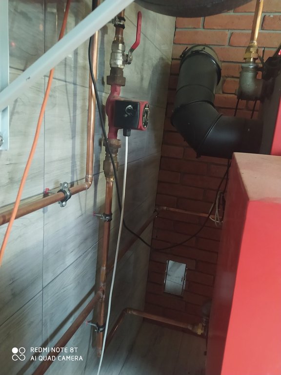

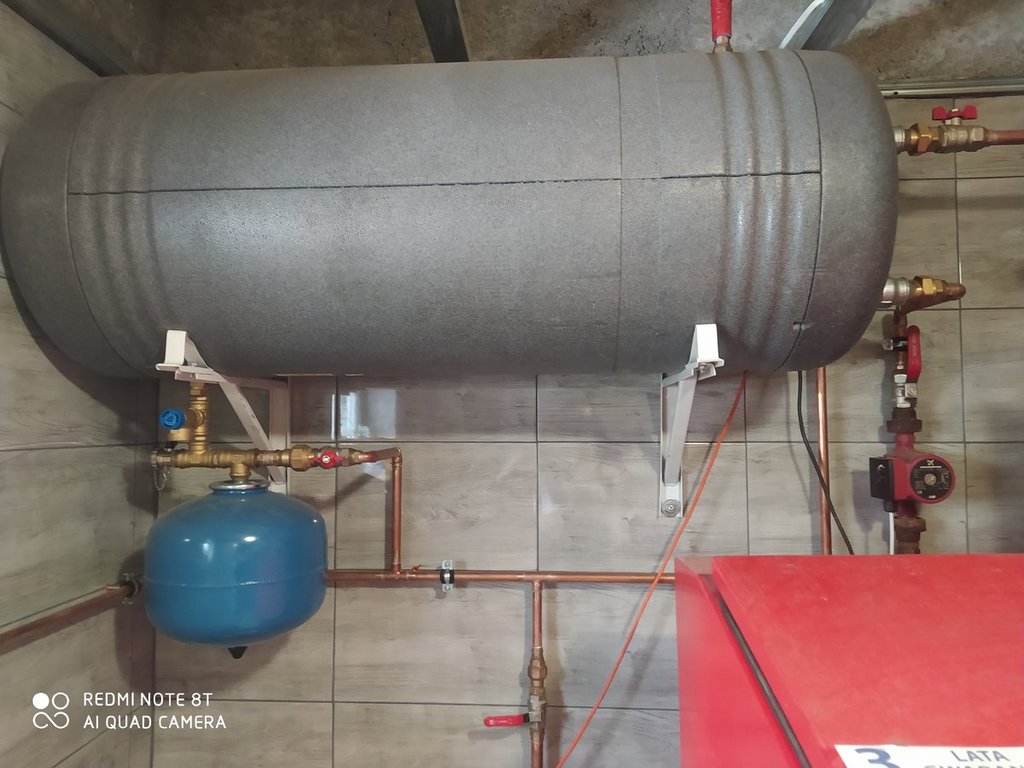

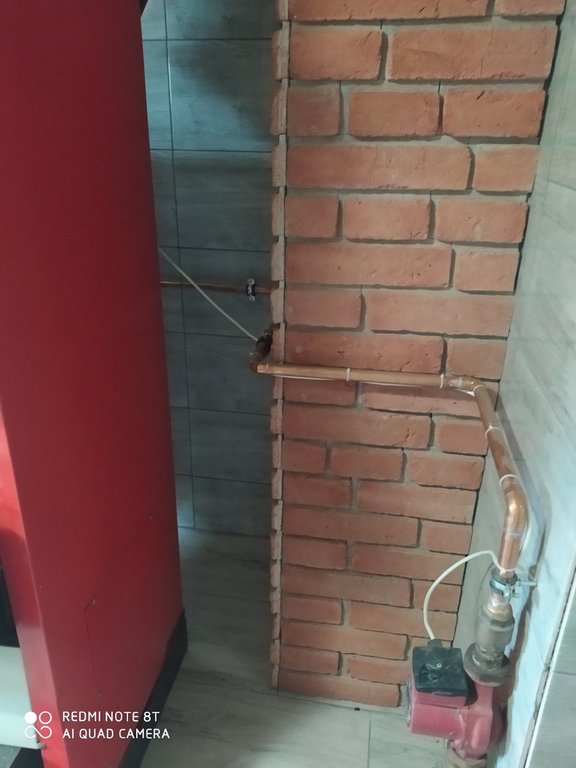

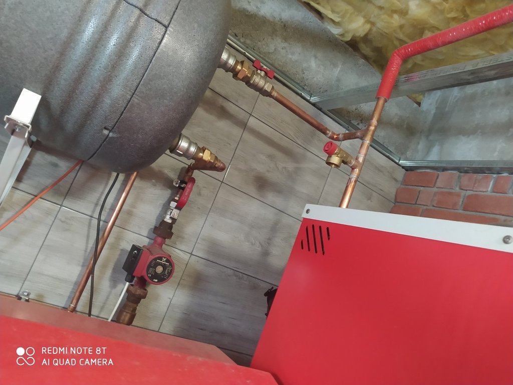

Dwie pompki jedna na wodę druga na grzejniki, na grzejnikach zwykły termostat ręczny do przekrecania od 1 do 6. Wysłałam kilka zdjęć gdyż więcej nic nie potrafię powiedzieć o zaworach,firma podlaczala wszystko włączyła piec a ja z nim się poznaje
Tak z ciekawości rozumie ktoś tą radosną twórczość hydraulika, bo jakoś normalnym tokiem ogarnąć tego nie jestem w stanie.
Tež nie wiem,co za rurki tam w lawo i do gory poza bojler ucieka....wode do CWU ? i pewno wpiete/odciate wentylom w powrot CO? ,naczynie przeponowe poza tym wentylom??? Jesli nie ta instalacja otwarta gdzies na strychu z zbiornikom,wybuchnie.
