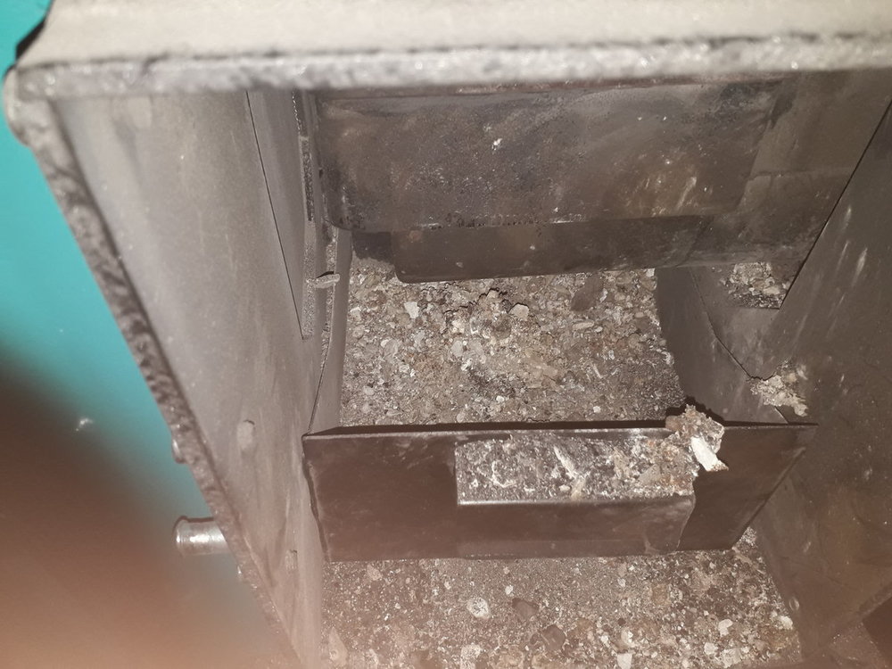

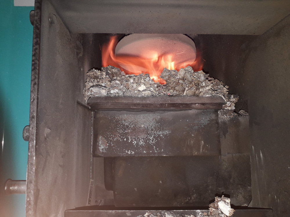

Załączam zdjęcia jak to wygląda, wcześniej przy mniejszej przerwie podawania w popielniku zdarzało się, że leżał czarny, niespalony węgiel. Teraz, jak widać, na zdjęciach, na brzegu retorty tworzą się takie szare złogi popiołu (zbyt duży nawiew?). Zostawię go na takich ustawieniach, tylko zastanawia mnie czy takie skoki temperatury są normalne i czy ogólnie spalanie powinno wyglądać w taki sposób jak u mnie czyli 3/4 praca do 1/4 podtrzymanie ... nawet nie pytajcie się jak to wyliczyłem :)

No i niby w jaki sposób deflektor za nisko, da się go jakoś podnieść? Jedyne co wykonałem to okleiłem retorte silikonem.

@Visitor1230 wielkie dzięki za rozjaśnienie w temacie. Mógłbyś mi jeszcze podpowiedzieć czy tak duża ilość tych "złogów" na brzegu retorty to normalne czy mam za dużą siłę nadmuchu - przecież tam przez to żadnego kopczyka nie widać.

Hydraulik niech idzie sie leczyc. Zlogi.. jezeli popiol ma pstac takiego kamienia to tak wlasnie bedzie. Jakas droge ewakuacji z palnika musi przejsc. Kopiec jaki musi na palniku sie utrzymac to max 5 cm od korony retorty. Nie bierzemy tu pod uwage popiolu zalegajacego na rantach ! I przestane ci odpisywac kolego jak nie opiszesz mi swojej instalacji.

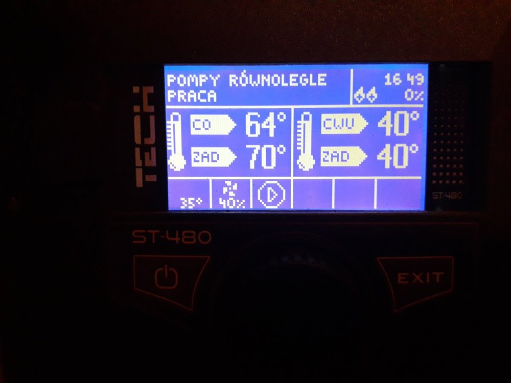

dzisiaj rano zastosowałem się do jednej z rad @Visitor1230 i podniosłem temperaturę zadaną kotła z 60 na 70 stopni, zmniejszyłem też lekko nawiew. Ogólnie przez cały dzień pali się elegancko, ładnie trzyma na podtrzymaniu, szybko łapie temperaturę zadaną w czasie pracy. Nie wiem w jakim stopniu jest to zasługa ustawień sterownika, a ile dzisiejszej ładnej pogody i plusowej temperatury na dworze ;) Ogólnie na piętrze poprzykręcałem termostaty, a temperatura i tak wskazuje 25 stopni ... chodzę w samych majtach xD Na parterze jest 21 stopni.

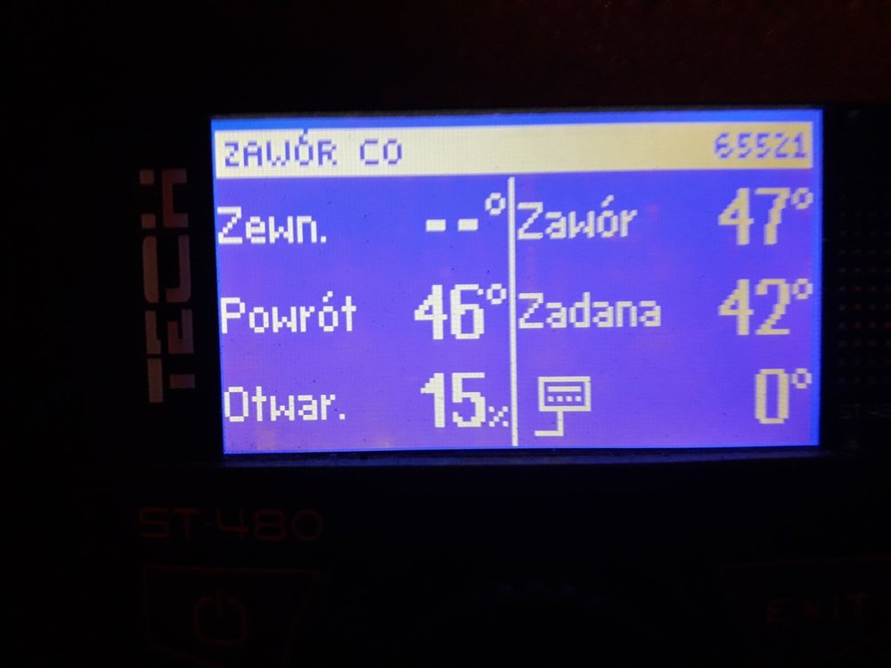

Zastanawiają mnie jednak ustawienia na zaworze. Wcześniej przy 60 stopniach na kotle, na zaworze ustawionym na temperaturę zadaną 42 raczej jej nie przekraczał. Teraz gdy mam 70 stopni, wygląda to tak jak na zdjęciu, zawór dochodzi nawet do 49 stopni przy zadanych 42. Zastanawiam się czy jest to wina tego, że ogólnie dzisiaj jest ciepły dzień, a w pokojach na górze, mam poprzykręcane termostaty na 4/6, grzejniki są zimne, a w związku z tym piec nie ma gdzie to ciepło wypchać? I czy jest to ogólnie dobre wyjście na w miarę ciepłe dni?
No i drugie pytanie, jaka jest prawidłowa temperatura podajnika? W tym momencie mam 35 stopni, lewy dolny róg na drugim zdjęciu.
