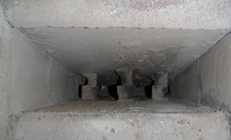

Jakieś dwa miesiące temu zamieściłem zdjęcia moich przeróbek w Logano S111 32D (post 909, na 46 str.). Palnik z szmotu i kanał dopalający wyłożony płytą ceramiczną i szamotem. Czas na resztę i podsumowanie.  Komora zasypowa została obudowana szamotem z trzech stron, a z czwartej dostała pochyłą ściankę z kątowników i blachy stalowej. Na zdjęciu widok z góry na otwartą komorę. Na dole popiół po porannym paleniu.  Zwężona komora to zdecydowanie mniejsza objętość zasypu, ale za to większe bezpieczeństwo i mniejsze szanse na niekontrolowane spalanie.  Czas spalania zawartości komory to od 0,5 do 1,5h, zależnie od grubości włożonego drewna.
Na początku podawałem powietrze dołem. Stąd w dolnych cegiełkach szamotowych są wycięte kanały napowietrzające. Stalowa, pochyła ścianka też ma na dole wycięcia dla przepływu powietrza. Podawanie powietrza dołem skutkowało bardzo silnym smoleniem górnej części komory zasypowej, szczególnie odkrytych blach płaszcza wodnego. Zmieniłem podawanie powietrza na górne i smoły jest znacznie mniej, ale stara jakoś nie chce zniknąć. Ruszt został zmniejszony do rozmiarów 22x13 lub 22x20cm. Teraz jest ustawiony na mniejszą powierzchnie, a zalezy to od ustawienia pochyłej ścianki mniej lub bardziej stromo.
Drewno ładuję pionowo, a podpalam ręcznym palnikiem gazowym przez szpary w ruszcie.

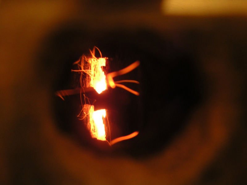

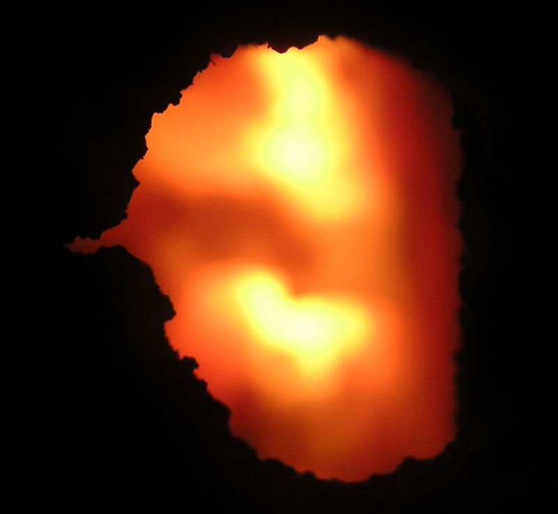

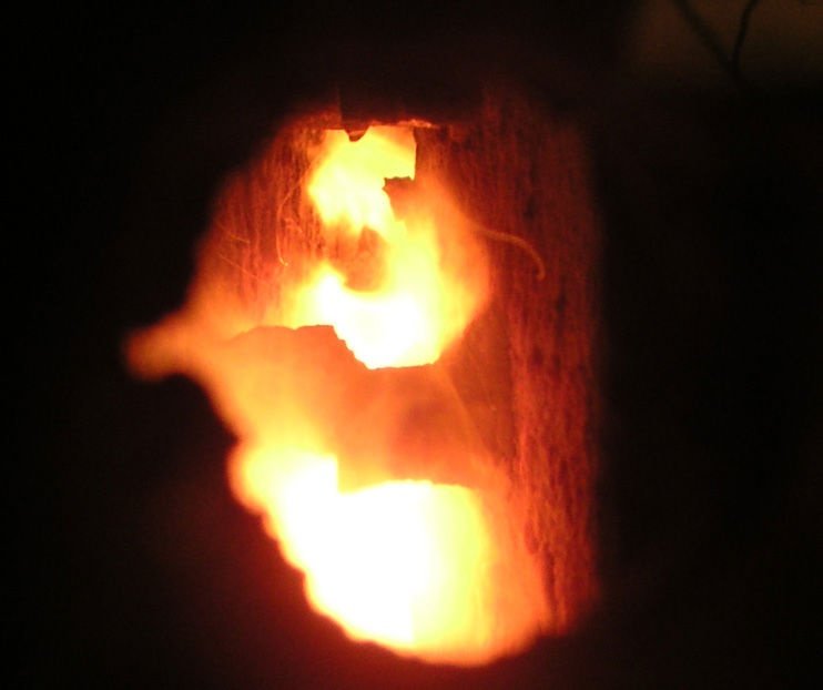

Gdy się już pali, to można zamknąć pokrywę zasypową i zerknąć przez wziernik do kanału dopalającego. Na początku ogień nieśmiało tańczy na dole.
W miarę rozpalania drewna i jego odgazowywania ogień nabiera śmiałości i stopniowo wypełnia cały kanał.
Gdy większa część drewna odgazuje i spalany jest węgiel drzewny płomień ulega skróceniu, ale żar w kanale nadal się utrzymuje. Przygasa dopiero w miarę zmniejszania się ilości żaru w palenisku.

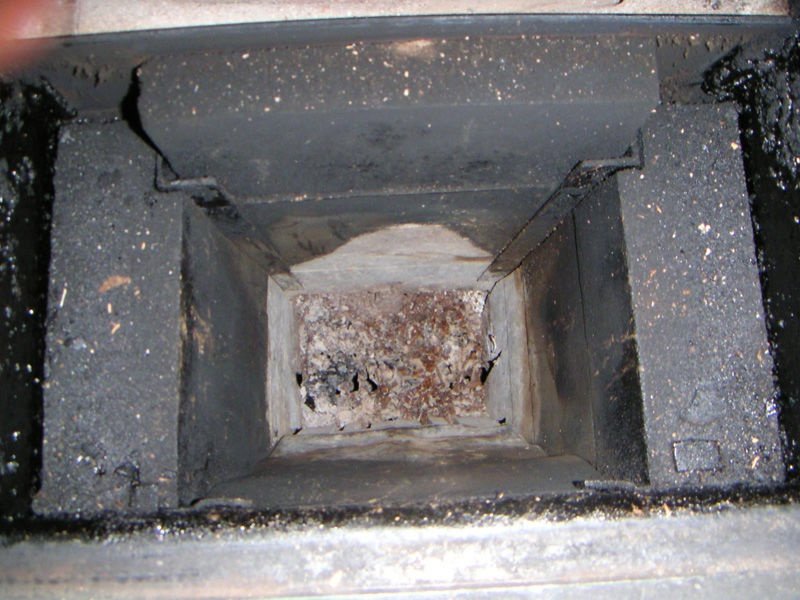

Spalanie wygląda na czyste, bo z komina nie wylatuje dym.  Sam jestem zdziwiony, bo kiedy bym nie spojrzał nie widzę dymu. Tylko w mroźne dni widać parę. W wyymienniku nie zaauważam żadnej sadzy.  Czyszczę go teraz zdecydowanie rzadziej i po blisko dwu tygodniach palenia wygląda on tak.

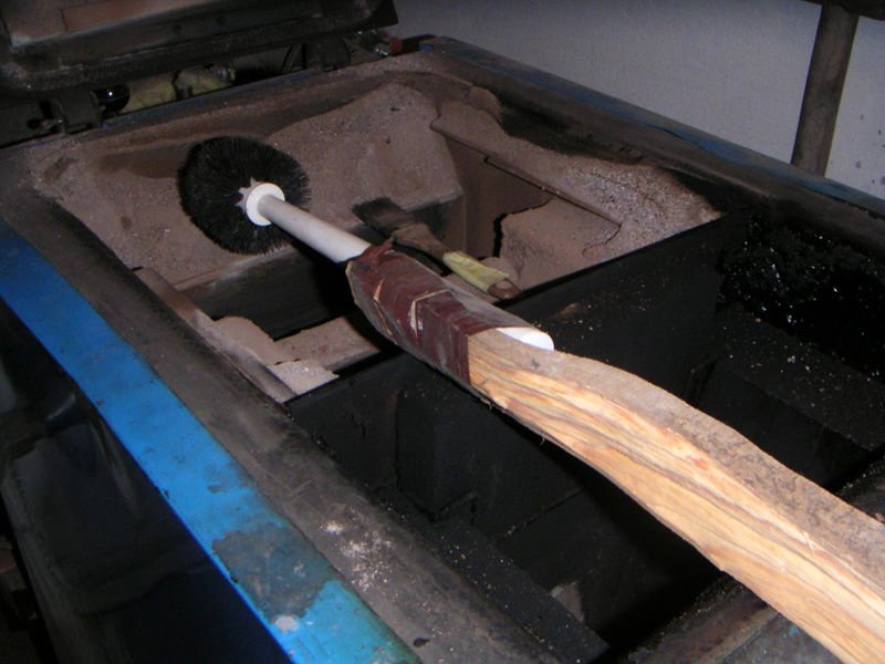

Na poziomych powierzchniach zbiera się drobniutki popiół, ale na pionowych ściankach jest tylko cieniutka warstwa pyłu, która chyba sama odpada gdy warstwa narośnie zbyt gruba. Warstewka jest cieniutka i luźna. Można ją obetrzeć pędzelkiem, jak poniżej widać.
Ale kto by czyścił cały wymiennik pędzelkiem? Stalowa szczotka używana w poprzednim sezonie poszła w odstawkę , a jej miejsce zajęła gustowna szczotka rodem z IKEA.  Kto zgadnie jej pierwotne zastosowanie?  :-)

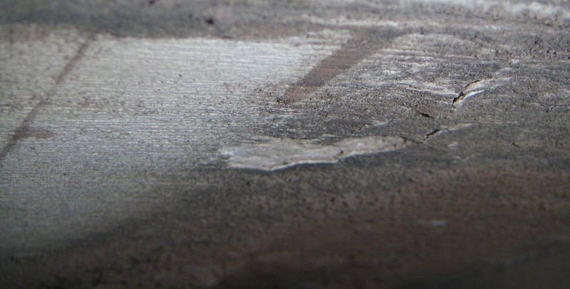

Na koniec łyżeczka dziegciu w beczce miodu.  Niestety, płyta ceramiczna w kanale dopalającym nie daje sobie rady.
Z całą pewnością doskonale spełnia swoją rolę izolacyjną , ale jako warstwa ogniowa powoli ulega degradacji. Powierzchnia zaczyna się łuszczyć i odpadać.  Im niżej w kanale tym wyższe temperatury i tym gorszy stan płyty. Na moje oko degraduje ją popiół, który topi się i spieka na powierzchni płyty. WIdać go w postaci brązowej, przypieczonej warstewki, która tutaj nie daje się zmieść pędzelkiem. Stygnąc kurczy się i odwarstwia razem z warstewką płyty.
Patrząc na tempo degradacji, ten sezon płyta powinna wytrzymać.  Na następny sezon będę pewnie musiał znów kombinować.
Z całości przeróbki jestem zdecydowanie zadowolony. Zużycie opału wydaje się być mniejsze, chociaż ciężko jest porównywać. Zeszłoroczna jesień była chłodniejsza.
