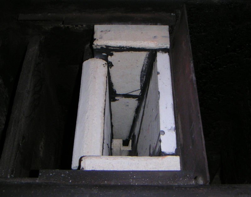

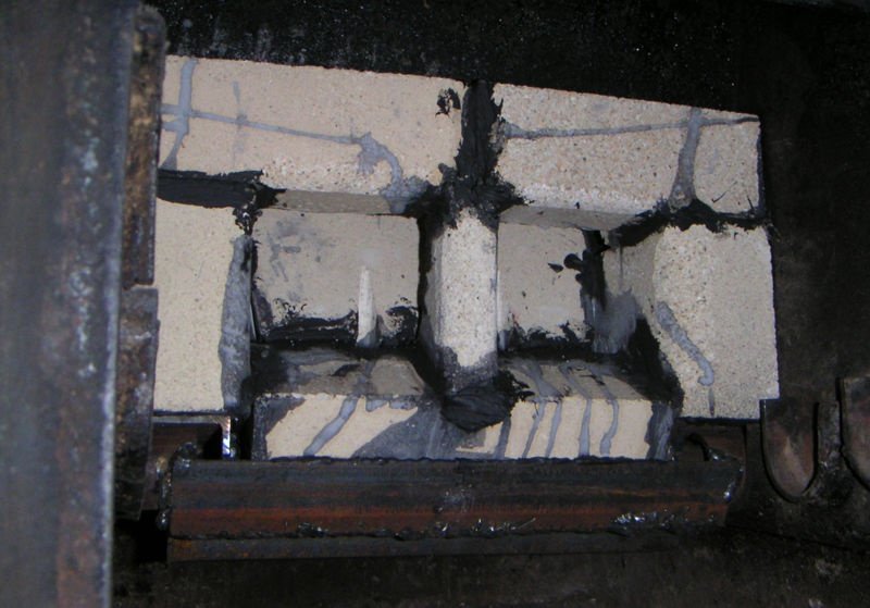

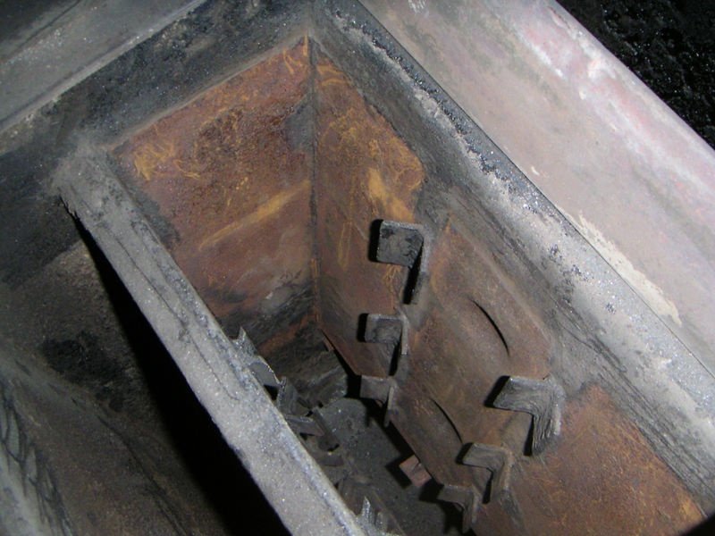

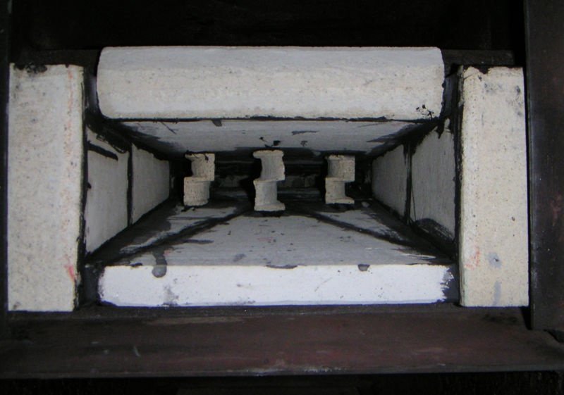

Zainspirowany ideą piecyków Rocket Stove i co lepszych kociołków na drewno postanowiłem troszkę poprzerabiać swojego 32D. Zacząłem od wyrzucenia wszystkich oryginalnych kształtek ,,szamotowych". Piszę w cudzysłowiu, bo mam wrażenie, że to nie jest szmot, tylko jakiś ogniotrwały beton. Pod ceramiką okrutne ilości rdzy odchodzącej całymi płatami.
Trzeci ruchomy ruszt, ten najdalszy, został zastąpiony przez konstrukcję pospawaną z grubego kątownika i kawałków rurki. Stalowy wspornik opiera się w miejscu mocowania rusztu i o półkę na tylnej ściance, na której wcześniej opierały się dolne szamotki. Na stalowej podstawie zbudowałem szamotowy palnik. Powietrze wtórne idzie podobnie jak poprzednio, z popielnika. Tyle że tym razem czterema otworami w miejscu załamania palnika.

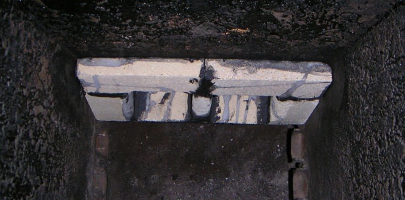

Ze względu na wytrzymałość dałem stosunkowo grube kawałki szamotu od strony paleniska. Średnio estetycznie to wyszło, ale jakie to ma znaczenie. Na górze palnika powstał próg, z którym będzie trzeba coś zrobić.
Dół jest z szamotu, a dalej w kanale spalin już niekoniecznie. Płaskie powierzchnie od strony przegród wodnych wyłożyłem płytą ceramiczną 2,5cm grubości. Wytrzymuje do 1260 stopni i jednocześnie izoluje cieplnie o niebo skuteczniej niż szamot. Idea jest taka żeby najpierw dobrze spalić, dopiero później odbierać ciepło, stąd izolacja. Ciekawe jak będzie z trwałością, ale po co martwić się na zapas. Węższe ścianki mają na wierzchu szamot, a pod spodem jest też płyta ceramiczna z wykrojonymi kanałami na ,,trzecie" powietrze.
Pomysł z trzecim powietrzem miałem pokrętny, żeby je dobrze podgrzać. Powietrze wpadające otworami po bokach kotła płynie najpierw do góry wzdłuż płaszcza wodnego, a potem w dół pod szamotkami. Wyjścia są po bokach kanału, nieco powyżej palnika. Palnik jest stosunkowo wąski, 21cm x 3cm i przy dość słabym ciągu obawiałem się montażu efektywnych zawirowywaczy. Wyrzeźbiłem z szamotu takie delikatne cudaki, które co nieco mieszają , ale przede wszystkim nie dławią przepływu. W efekcie otwarcie bocznych otworów powietrza powoduje raczej przygaszanie płomieni w kanale niż ich rozpalanie. Nie wiem co o tym myśleć? Za dużo tego powietrza?
Od momentu posklejania i wysuszenia zdążyłem popalić dopiero przez kilka dni. Codziennie po 3-5h. Mam jeszcze w planie trochę przeróbek w komorze zasypowej. Chcę na dole dodać trochę szamotu, ale tak, żeby nie blokować pozostałych dwu ruchomych rusztów. Na razie dół paleniska po staremu został zmniejszony ułożonymi cegłami szamotowymi. Moc kotła spadła jeszcze bardziej niż poprzednio. Palnik zajął przecież miejsce jednego z rusztów. Kocioł rozpędza się dość wolno, czuć jego sporą pojemność wodną. W palniku furkocze, ogień potrafi wypełniać cały kanał, a górne pokrywy kotła rozgrzewają się mocniej niż przed przeróbką. Nie miałem okazji pogapić się na komin. Gdy rozpalam jest już ciemno, ostatnie dni były pochmurne i niewiele co było widać. Wymiennik sprawia wrażenie czystszego i bez nowej sadzy. Tylko niewielkie ilości brązowego pyłu.
Wyjście z kanału dostało jeszcze daszek nad górną krawędzią przegrody wodnej i niewidoczne jeszce na zdjęciu przykrycie szpary między płytą ceramiczną, a blachą po stronie komory zasypowej. Poprzednio niejednokrotnie słyszałem podgotowywanie wody w kotle przy paleniu na większej mocy. Po przeróbce jeszcze tego nie słyszałem. Temperatura spalin przy ostrzejszym paleniu potrafi osiągać 250 stopni, przed przeróbką zdarzało się ponad 350 stopni.

Kleiłem kitem/uszczelniaczem kominkowym DenBraven 1200 stopni z kartusza. Wcześniej sklejałem nim doświadczalne palenisko Rocket Stove i skoro tam się sprawdził, to czemu nie tutaj. Tuż przed klejeniem robię pędzelkiem gruntowanie klejonych elementów wodnym roztworem tego uszczelniacza.
Kształtki robiłem szlifierką z tarczą diamentową. Trochę roboty przy tym było, ale w porównaniu do całości to w sumie pikuś. Taka wisienka na torcie, chociaż tort jeszcze bez polewy. :-)
Oj napracowałeś się... Najbardziej martwi mnie ten wystający próg, zawieszanie drewna jak w banku. Co do wymiany starych płytek za przegrodą na nowe, to nie bardzo wiem co miałoby się zmienić oprócz tych czarów z trzecim powietrzem, które jak sam piszesz zamiast poprawiać płomień raczej go wygasza. Najważniejsza zmiana to dodanie nowego wlotu do palnika, wyobrażałem to odrobinkę inaczej ale może być. Rozumiem, że PW idzie otworwmi w szamotowym dnie palnika, jeśli tak, to tak sobie to widzę. Okaże się w praktyce. Jedyne co mnie upewniło, że podawanie PP od góry to był strzał w dziesiątkę, to widoczne na zdjęciach ścianki komory załadowczej. Ja mam to już za sobą i nie tęsknię. Powodzenia i dziel się nowymi doświadczeniami.

Wymiana płytek to nie tyle wymiana co przebudowa, Chciałem w miarę możliwości zmniejszyć powierzchnię kanału spalin i w miarę możliwości odizolować go cieplnie od płaszcza wodnego. Stąd szerokość zmniejszona do 21cm i płyta ceramiczna powyżej palnika. Fabryczne rozwiązanie z kanałem na całą szerokość kotła to moim zdaniem pomyłka, namiastka, proteza. Duża powierzchnia szamotu i blachy sterczące pomiędzy szamotkami. To wszystko odbiera zbyt dużo ciepła. Warunki do dopalania gazów są mizerne.
A z progiem koniecznie coś trzeba zrobić, bo rzeczywiście wiesza się na nim drewno.

gondoljerzy, kawał solidnej pracy, ale sprawdzałeś temperaturę spalin, mocno ograniczyłeś palnik i jeszcze dodałeś zawirowacze, nie boisz się o komin? Jak wygląda ciąg z tak małym palnikiem, 3cm czy to nie za mało?

O komin to ja się boję cały czas. Długi, wąski i trudny do rozgrzania. O temperaturze spalin już pisałem. Przy ograniczonym palenisku mam teraz 200-250 stopni na wylocie z kotła. To oczywiście przy stałym i dość swobodnym dopływie powietrza od dołu. Ciąg jest niezły. Naprawdę, bałem się, że będzie gorzej. Przy pierwszym rozpalaniu zadymiłem całą kotłownię i już sobie w duchu kląłem, że trzeba będzie wszystko wywalać, gdy w pewnym momencie kocioł jakby zaskoczył i zaczął cichutko mruczec jak zadowolony kociak. Następmne rozpalenia były w miarę normalne, a dzisiaj, gdy komin po kilku dniach już się trochę nagrzał, a na zewnątrz chłodek, rozpalenie było bezdymne.

Dzięki za odpowiedź, pytałem dlatego, że u siebie też wykonałem palnik na stelażu w kotle hef z podpisu, co spowodowało, dość znaczne ograniczenie temperatury spalin. W porywach przy otwartych drzwiczkach mam 200 stopni, przed modyfikacją mogłem uzyskać nawet 500 nie specjalnie się gimnastykując, ale skoro monitorujesz to ok. U mnie palnik z 25x14 zmniejszony na 19x8, docelowo będzie 19x5.
Swoja drogą, zaskoczyłeś mnie tymi 3 cm, bo sam miałem zrobić podobny przekrój komory dopalającej, ale porównując do różnych kotłów nie zdecydowałem się na takie organicznie, a widać, że można, trudno...

Powodzenie może leżeć w kształcie zwężki palnika. 21x3cm jest u mnie w najwęższym miejscu. Wlot i wylot kanału są zdecydowanie większe, a przejścia z większych przekrojów w mniejszy nie są gwałtowne tylko stopniowe. Coś jak zwężka Wenturiego.
