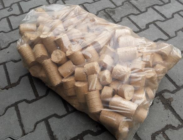

Czy pali ktoś może takim brykietem w swoim MPM-ie, Interesuje mnie czy można zasypać pod sufit (zawieszanie paliwa) i czy nie rozpala się w zbyt dużej objętości.
Palę takim brykietem,pali sie u mnie bardzo dobrze,nie zawiesza się i nie rozpala cały wsad.U mnie w mpm 10kw, wsad wystarcza na 5-6 godz.Polecam zwlaszcza do przepalania. Płaciłem 550 zł za tonę,więc jest bardzo ekonomiczny.
Ile kg wchodzi do twojej dziesiątki na jeden zasyp i ile metrów grzejesz?
Jaką średnicę ma pellet - ok 3 cm ?
Ten brykiet ma ok 6cm średnicy. U mnie jest dostępny dębowy i się zastanawiam czy to by się sprawdziło w GS-ie probówał ktoś  (tak wiem że temat o MPMie ale zagląda tu dużo osób) ?
Edytowane przez panus
Okolo 10 kg wsypuje,a ogrzewam 130m srednio docieplonego domu
To jest brykiet wielkości szklanki do herbaty. U mnie dostępny w średnicy 6 lub 8 cm. Wartość opałowa deklarowana przez producenta to 19MJ
Brykiet podczs nagrzewania lubi puchnać i sie wtedy sie klinuje i zwiesza -trzeba go układać i robic próbe , warto tez porównac cene za tone ,i wartość opałowa w stosunku do wegla  ,bo ceny podaja za worek i zalezy ile on wazy ,a moze wyjść i 1000zł za tone ,to jak dobry węgiel a kaloryczność na poziomie 2/3 wegla więc gdzie opłacalność?tyle ze wygoda i czysto sie pali ,ale w powietrzu taki zapaszek lekko słodkawy pozostaje ,nie jak z drewna
Kupiłem na próbe czeski orzech 4 worki ,granulacja 25-60 kaloryczność ok 20MJ porównywalnie do brykietu,pali sie ok ,nie zwiesza sie ,wymiennik czysty,nie dymi ,popiołu mało słowem tylko dosypuje z góry i pale ciagle, a cena zalezy 600-800tona ,zalezy gdzie i od kogo .
Kupiłem ten czeski w markecie Brico jako orzech ale wiedziałem ze czeski bo widziałem rozwalony worek i jego brąz nie da sie pomylic z kamiennym czarnym ,tylko cena przegieli 1016zł tona za czeski ,w okolicy maja tylko drobny czeski a chciałem zrobić próbe orzecha to kupiłem 4 worki za 100zł !
Ja własnie zamówiłem brykiet sosna świerk mocno prasowany za 450 za tonę więc dlatego tak mnie interesuje ten temat ;) Nawet gdyby miał trochę mniejszą kaloryczność jak liściasty, to do węgla się opłaca, tym bardziej, że wiecie jak to z tym węglem bywa. Im bardziej sprzedający zachwala tym gorszy węgiel;) U mnie (okolice Bydgoszczy) wysoko kaloryczny węgiel sięga już 1000zł. Brykietu za 1000 zł mam dwie tony licząc już tylko po 17MJ x2 daje nam  34MJ za 900zł.
