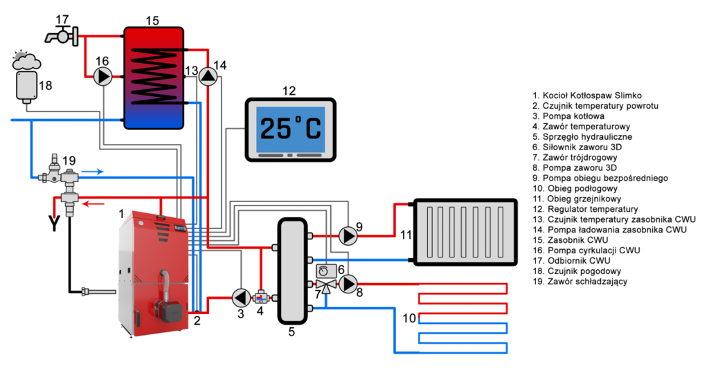

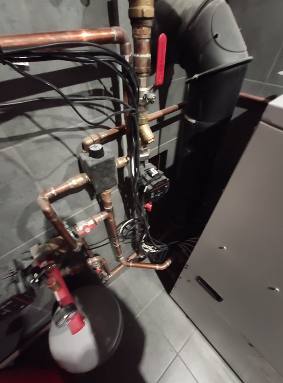

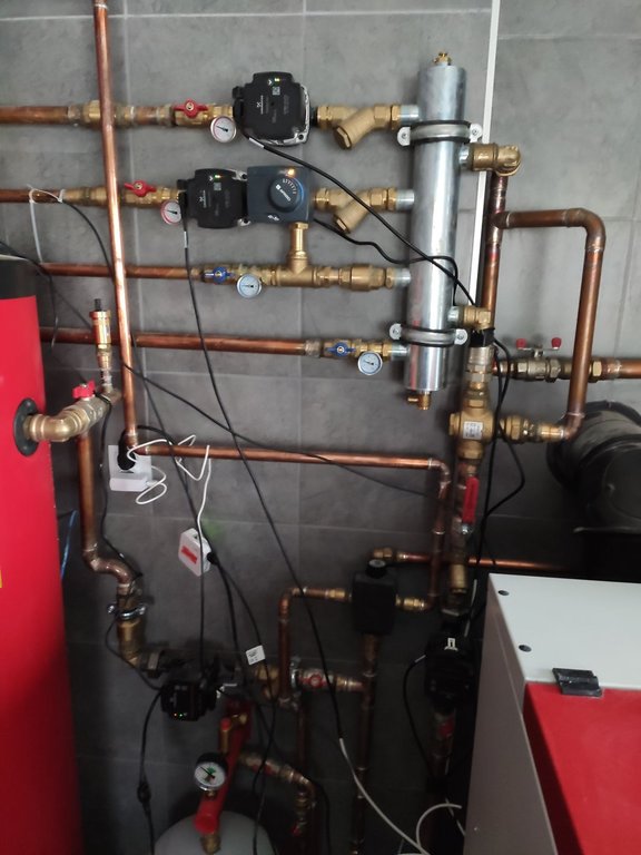

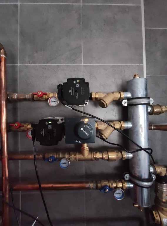

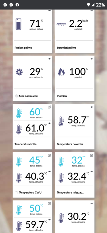

Witam,

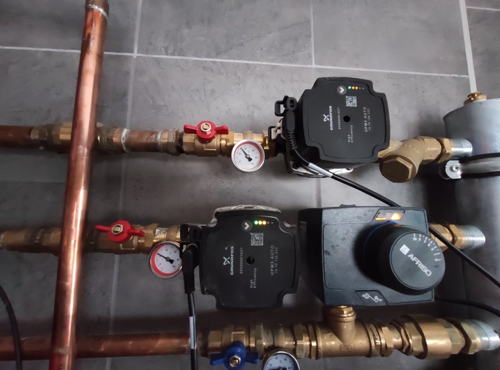

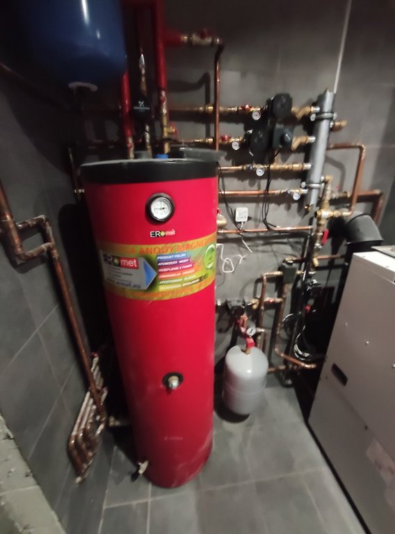

Mam piec Slimko 16 Kw z palnikiem kipi 20. Do tego sprzęgło hydrauliczne Afriso z jednym układem mieszającym ( od góry to jest 2 i 3 rura ) podłogówka. Rura 1 i 4 to są Grzejniki. ATV 50 stopni Afriso i ochrona powrotu regulus Do tego CWU 180 dwupłaszcz. Do ogrzania parter 110 m2 ok 70 % to podłogówka i 30 % grzejniki. Na górze 90 m2 z czego 30 % podłogówka i grzejniki 70%. Dom docieplony od zewnątrz 20 cm styropian. Poddasze jeszcze nieocieplone i tam działa tylko podłogówka i jest tam ok 14 stopni. Na dole grzejniki częściowo skręcone i jest ok 22-21 stopni.
Problem w tym, że temp pieca jest taka sama jak na grzejniki mimo ustawień i piec non stop chodzi spalając ok 60-100 kg dobowo pelletu Olczyk ! Proszę o pomoc co jest albo może być nie tak.
Ewentualnie zna ktoś kogoś kto to okiełzna na podkarpaciu ( Leżajsk, SokołówMłp )

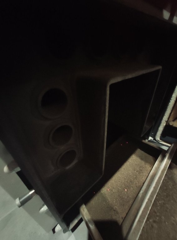

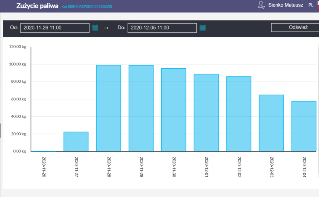

  • Myślę, że temat można uznać za zamknięty. Ze spalaniem zeszliśmy prawie 3 krotnie - na początku spalanie dobowe było w przedziale +/- 80kg. Dzisiaj, przy niższych temperaturach spalanie wynosi ok
  • Kotłospaw
    Kotłospaw
    Jesteśmy po kilku dniach pracy po naszej weryfikacji. Jak widać na wykresie poniżej spalanie już spadło o ponad połowę przy niższych niż wcześniej temperaturach zewnętrznych: Na chwilę obec

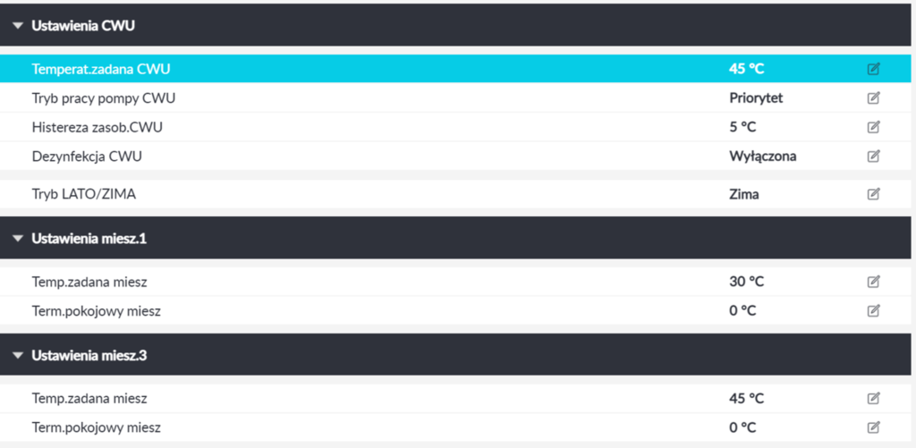

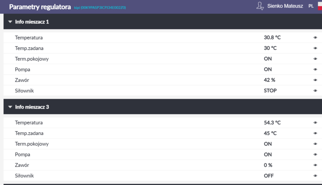

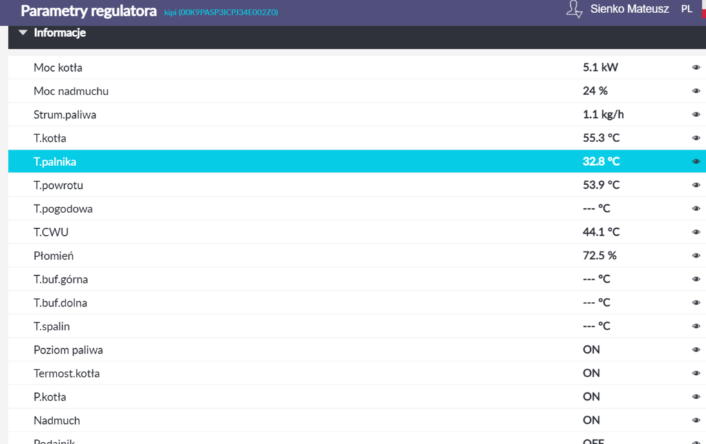

Żeby potwierdzić tezę sambora to pokaż kolego  te parametry ustawień.
1616309180_OperaZrzutekranu_2020-12-05_124246_www.econet24_com.png.0b71cd5e927813ce5523d387ca8f6d6b.png

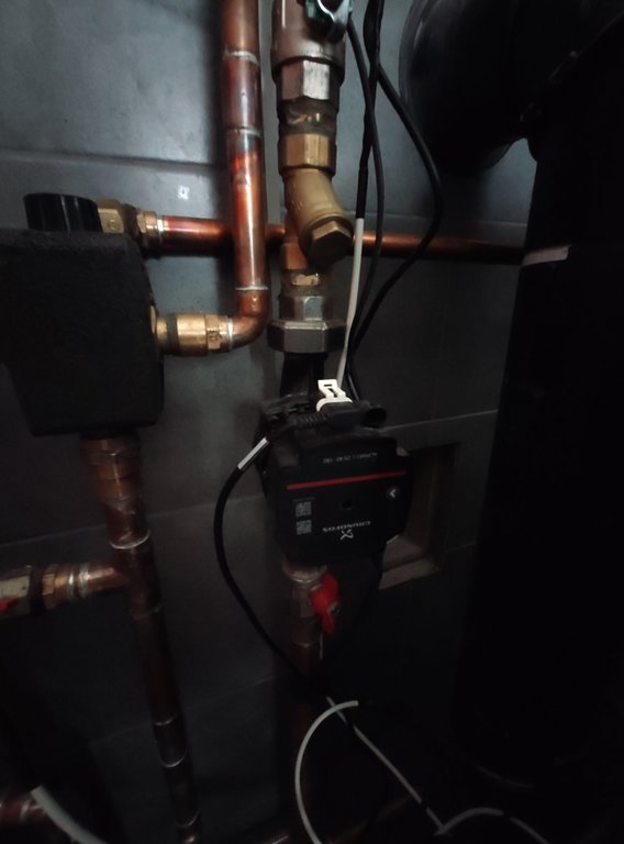

Jakich ustawien? Czego? Nie masz zadnego ukladu zmniejszającego temperaturę na grzejniki np. w postaci zaworu 3d tak jak przy podlogowce wiec to normalne. Na grzejnikach musza byc termostaty i to one pilnuja temperatury w pomieszczeniu.

Panowie proszę spojrzeć na sprzęgło i pierwsze wyjście od góry. To jest na grzejniki. Nie ma tam zaworu 3d z silownikiem. Mam rację? Zadana temp na kotle idzie na grzejniki. Myślę też że wydajność podajnika nie jest przewazona w prawidłowy sposób.
Edytowane przez autograf89
O tym że temp kotła idzie na grzejniki już autor tematu pisał sam, ale po pierwsze temp na kotle jest trochę za niska ,
a po drugie temp na grzejniki jest dla odmiany za wysoka.
Więc wiadomo że trzeba wstawić nawet zaw 3-D bez siłownika aby obniżyć temp na grzejniki.
Temperatura kotła 60 stopni
Temperatura na grzejniki 59 stopni
Temperatura powrotu 58 stopni
coś tu nie gra z tymi temperaturami

Dzięki za zainteresowanie. Do reszty jest zainstalowane takie sprzęgło. Ja dopytywałem kolegę co doradzał jak i Kubę z Kotłospawu czy na pewno będzie to najlepsze rozwiżania i oboje tak potwierdzili. https://www.afriso.pl/katalog-online/basic/zestaw-mieszajacy-ze-sprzeglem-hydraulicznym-bps/produkt/9090600  z resztą układ ten był dostępny na stronie kotłospawu ( tylko w moim przypadku zamknięty i bez pogodynki, ale ona jest fizycznie tylko nie podłączona. Obecnie zastanawiam się czy nie puścić samej podłogówki a grzejniki wyłączyć i wtedy dać z 40 stopni na podłogę 60-70 na piec i histeraze 15 stopni jak ktoś to już polecał. Co wy na to ? Teraz pytanie co robić dalej czy przerabiać grzejniki na układ z zaworem 3D jak podłogówka ? Czy wystarczy jakiś ogranicznik temperatury na grzejniki i reszte termostaty z wifi zrobią ? Czy ogranicznie powrotu żeby piec nie chodził w kółko ? To już pytanie do was.... Bardzo dziękuję za wszelką pomoc

Na podłogę nie możesz puszczać takiej temp jak na grzejniki. Myślę że ok 28-34 stopni wystarczy. Co do przerobienia instalacji niech się fachowcy wypowiedzą.

Kolego @jacobobbo osiągnąłeś  rekordy spalania dla mnie nie zrozumiałe  i nie osiągalne na tej mocy palnika .
żeby spalić sto kilogramów na dobę to znaczy że spalasz 4.1 kg na godzinę , czyli palnik pracuje na okrągło z mocą niewiele ponad 20 kw nie obniżając , nie modulując mocą , czy tak było ? nie wierzę .
Dla czego grzejesz kocioł o mocy 16 kw pełną mocą palnika 20 kw ? jaką masz temperaturę spalin ? co kocioł ma problemy z osiągnięciem zadanej temperatury która  i tak jest nisko ustawiona u Ciebie ?

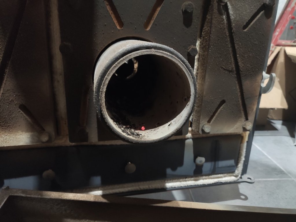

Coś tam jest nie tak z mocą uzyskiwaną przez palnik w stosunku do podawania pelletu , sprawdzałeś jak wygląda kita plomienia na mocy maksymalnej ?
Kolego kocioł masz dobrany prawidłowo do swej powierzchni grzewczej. Tak jak myślałem palnik nie został zduszony mocą . Nie wiem co tam robi (20 KW) nie miej jednak masz tak szybki rozbiór KW z kotła , który ma poj, wodną 43 litry  że nie jest on w stanie się wygasić więc chodzi na okrągło.  Przy Twej powierzchni domu i w większości podłogówki  70 % a 30 % grzejniki.
Tak jak napisali już wcześniej inni zawór 3 D powinien od sprzęgła iść na grzejniki  i powinien  być  mieszacz sterowany  pogodowo. Zaś na podłogówkę zawór afriso ze stałą nastawą w zakresie 20-43 i ustawić go na 30 st. i tu pompa chodzi non stop.
Natomiast tam gdzie grzejniki są to termostat pokojowy który by pilnował temp w pomieszczeniu i jak nagrzane to pompa stop, albo niska krzywa grzewcza gdzie czynnik na grzejniki szedł by 30-33 st non stop. Te rozwiązanie przyczyni się do zmniejszenia spalania , ale nie spodziewał bym się jakiś dużych różnic.
 Dużej różnicy w zmniejszeniu spalania spodziewam się dopiero po przerobieniu obecnej instalacji w kotłowni i dostawienie bufora ciepła 700 litrów to załatwi sprawę Tobie raz na zawsze , przy obecnej  pójdziesz z torbami .

Dziękuję chociaż nie jest się czym chwalić, ale jak kocioł się wygasza to 4.1 na godzine pelletu bierze.... Ja nic nie ruszałem ustawień kotła od nowości nie licząc temperatur zadanych i raz wyłączałem serwisowo obieg 3 czyli grzejniki bo ciekło z zaworów. Kocioł miał problem osiągnąć zadaną na samym początku teraz już tego nie ma. Kita płomienia wygląda całkiem normalnie jak otwierałem na chwile. Dorzucam jeszcze zdjęcia jak kocioł jest wygaszony.

Na jego miejscu przyciął bym moc palnika do 16 kw i ustawił ładny plomień , bo w tej chwili widać że pelety za dużo mu tam sypie i nie spala mu do końca .

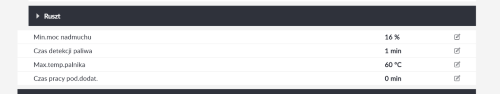

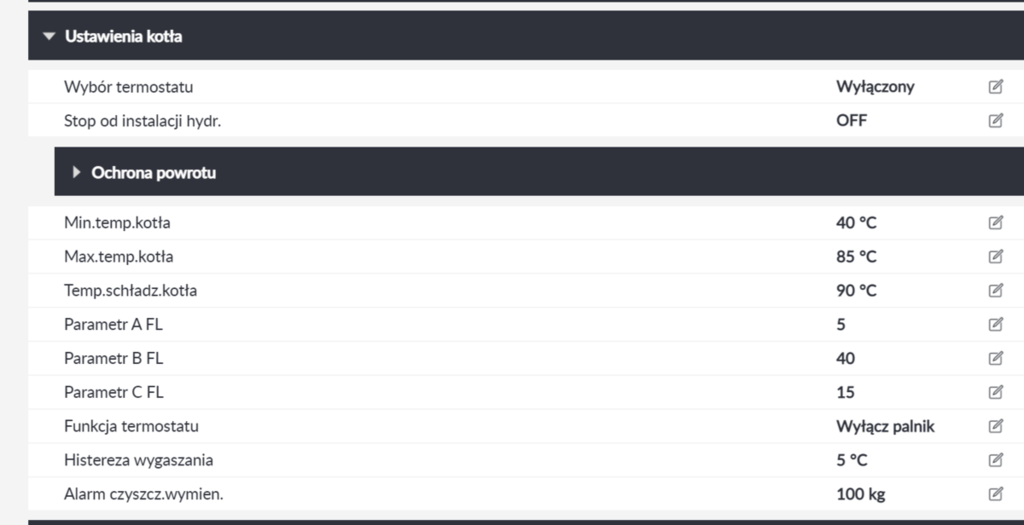

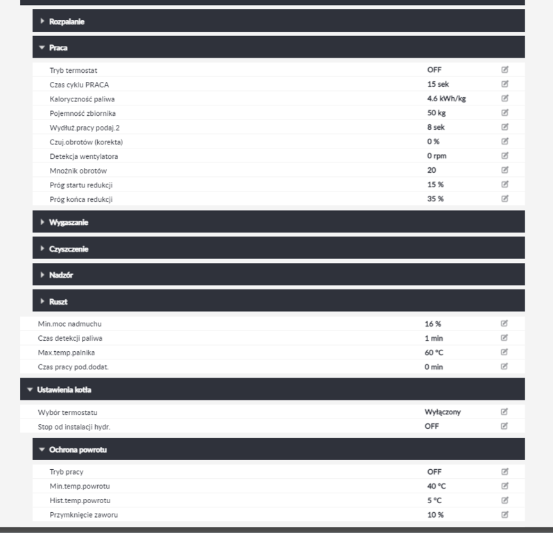

Nie w modulacji mocy, te nadmuchy. Tak jak kolega pisze wyżej  przytnij mu moc w tym parametrze  moc max FL zrób tak by na pełnej mocy osiągał w okolicach 16 kw.
Przeważ pellet w teście podajnika i zawyż mu o max 50 gr i tak wpisz. Do tego jeszcze kaloryczność paliwa zrób na 5,4 . Obecnie masz podawanie na h 4.1 to bardzo dużo.  Całe szczęście , że to dobry pellet to jeszcze się spala bo jak by był inny to byś miał większy problem.

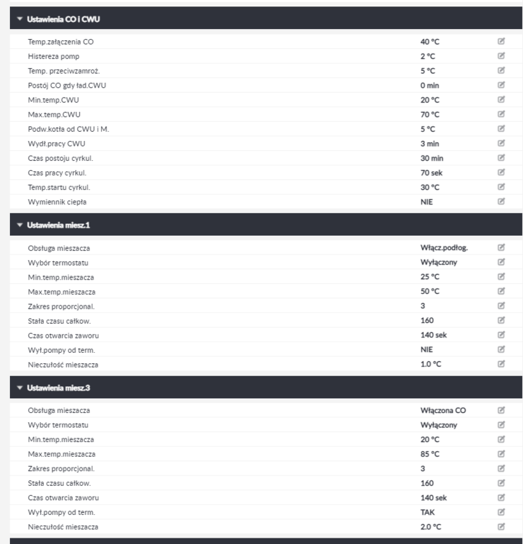

Witam serdecznie,
nasz serwis zajął się w trybie pilnym przypadkiem Autora. Dzięki modułowi internetowemu możemy dosłownie cały kocioł prześwietlić.
Tak jak jeden z Użytkowników wcześniej pisał - to spalanie na tej mocy kocioł i palnik jest aż niemożliwe, ponieważ jego spalanie maksymalne wynosi około 3kg/h przy pełnym obciążeniu.
Po analizie zdjęć Autora i weryfikacji nastaw zmieniliśmy zdalnie:
- ze względu na sprzęgło i zabezpieczenie powrotu temperatura nastawiona zmieniona na 65* (a było 55*)
- zmniejszono temperaturę na podłogówkę na 25* (z 30*)
- zmniejszono moc kotła z 20kW na 16kW, a w modulacji mocy obniżono parametr maksymalną moc kotła FL na 70% (czyli kocioł będzie nam pracował z mocą około 12-13kW)
- zwiększono histerezę kotła na 10* z 5*
Jesteśmy na etapie weryfikacji nastaw, pozostajemy w kontakcie a forumowiczów będziemy informować na bieżąco.
Klient wspomniał, że dzisiaj będzie montował termostaty na grzejnikach - osobiście mam wrażenie, że to właśnie przez ich brak mamy takie wysokie spalanie.
Podejrzewam, że w przeciągu kilku dni dojdziemy do niskiego spalania.
