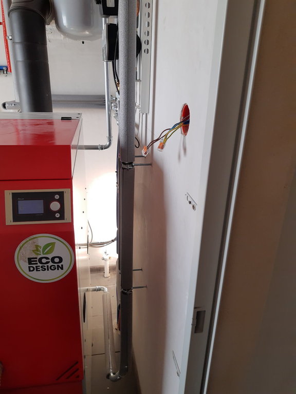

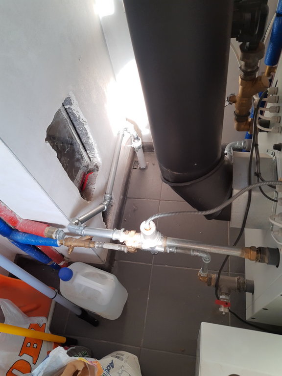

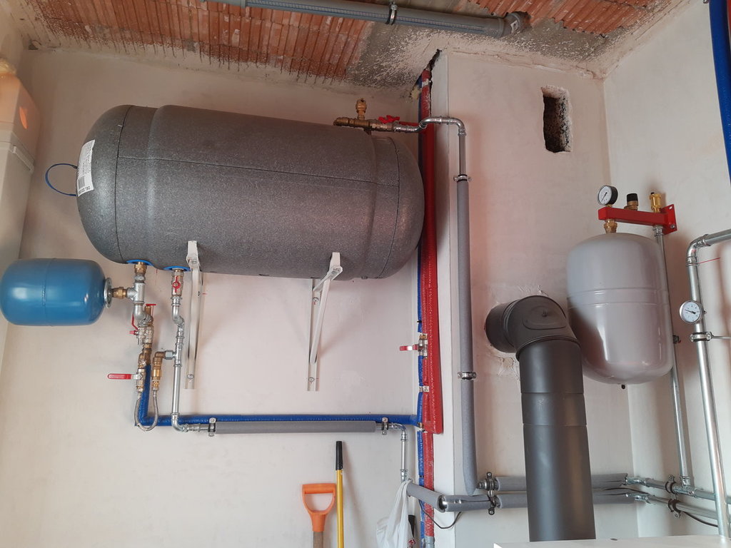

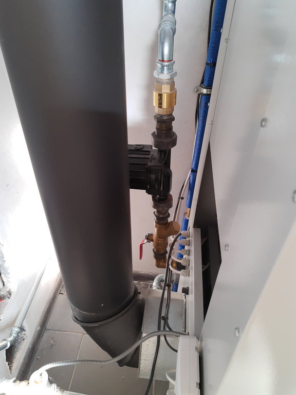

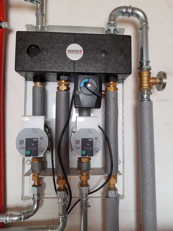

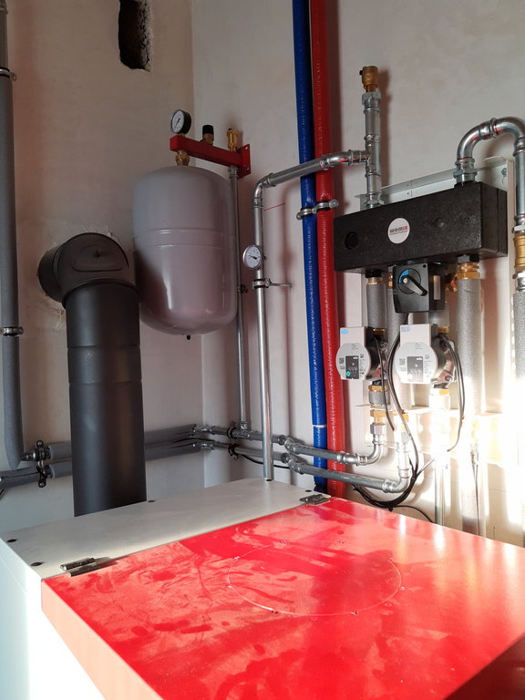

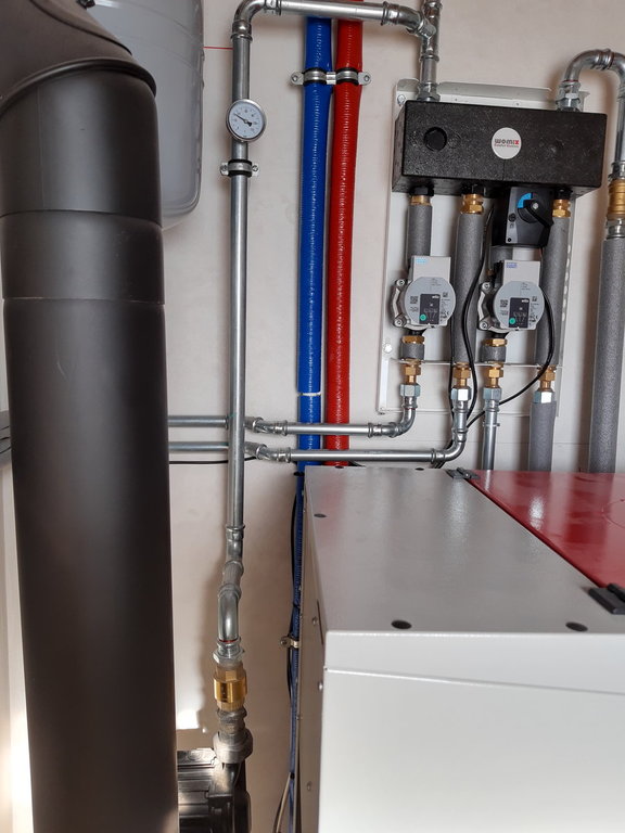

  3. Witam. Chciała bym odświeżyć temat. Mam ten sam kocioł i podobną instalację i też problem. Kocioł uruchomiony 28 listopada. Do tej pory jakoś problemów większych nie było. Natomiast po przejściu na tryb "lato" coś mi się nie podoba. Chciałam zdezynfekować wodę w bojlerze, ale temperatura rośnie bardzo wolno. Po 4 godź. Wzrosła z 46 do 56 stopni ( bojler około 200 l ). Piec dochodził do 82 stopni i się wyłączał. Po przejrzeniu tego wątku zastanawiam się czy moja instalacja też nie jest źle zrobiona. Instalacja w układzie zamkniętym. Mam pompę obiegową na wyjściu z kotła, potem taki zespół pompowy ze zwrotnicą hydrauliczną która działa jako mini sprzęgło (tak kojarzę) womix mix-box 1, zasilanie wchodzi od góry. Na drugim zasilaniu mam jeszcze zawór schładzający. Proszę o ocenę czy to jest dobrze zrobione. Pozdrawiam Anna P.S. Tylko podłogówka.
