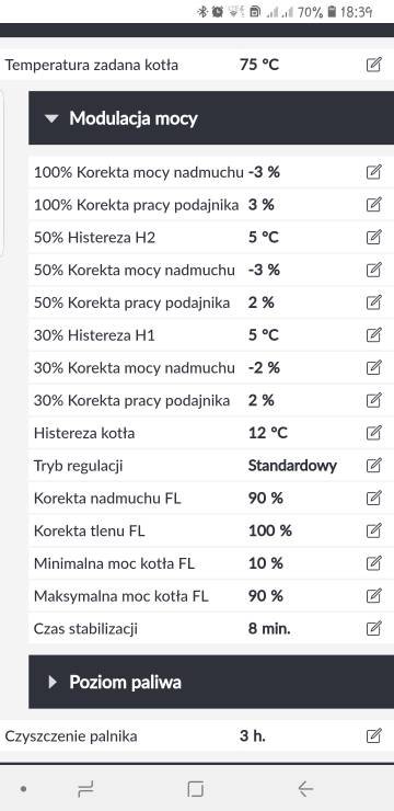

Ja bym zrobił tak:
Wyzerowal wszystkie korekty w zwykłym menu,
Histereze h2 - 15, h1-8
Histereze kotla na min 15
Nadmuchy na poszczególnych mocach wziął od któregoś z nas bez sondy, lub z sondą ale już po korekcie-obniżeniu.
Z podawaniem i przerwa tak samo
Czyszczenie w zależności od jakości paliwa
I ewentualnie wyłączył blokady od termostatu jak chcesz, żeby dłużej pracowal
Lekko obniżył temp mieszacza po osiągnięciu zadanej pokojowej. Tylko nie dużo, bo mocno zmniejszy sz odbiór ciepła z kotła i szybko osiągnie zadana.
I wtedy dokonywał drobnych korekt ale już w zwykłym menu i to tylko na mocy 30%ewentualnie na 50%.
To moja propozycja. Pewnie koledzy jeszcze coś zaproponują i coś tam sobie odbierzesz.
A, kolego Żółty, korekta obrotów w zwykłym menu tylko po wyłączeniu sondy. Oczywiście sprawdziłem po na prowadzeniu, dzieki
Drodzy uzytkownicy, proste pytanie na ktore nie znalazlem nigdzie odpowiedzi
korekta pracy podajnika...co to daje?
Skraca lub wydłuża czas podawania, w procentach. Jeśli chcesz lekko zwiększyć dawkę, to dajesz na +, zmniejszyć na -. Jest to procentowo korygowanie. Nie skraca lub  wydłuża przerwy, tylko sam czas podawania, a wrezultacie dawkę. Jednym słowem korygujesz moc w niewielkim stopniu. Lekko ja zwiekszasz, lub zmniejsza sz, nie gmerajac w ustawieniach serwisowych. Ot, tak ja to rozumiem. Jeśli się mylę, niech koledzy poprawią.
Czyli jezeli mam np 30% podawanie 4 s przerwa 42 s jezeli ustawie korekte podjnika na 2% to kociol sam bedzie sobie regolowal w zaleznosci od potrzeb(wiecej/mniej) o te 2%?dobrze rozumiem?
Menu korekt jest po to żeby użytkownik nie ingerował bardzo w ustawienia serwisowe tylko sobie trochę skorygował prace (przy założeniu ze pali dobrym paliwem) i tak jak powiedział Giz korygujesz czas dawkowania paliwa w procentach czyli przy 1% daje 0,6 sekundy. Kocioł idzie na sztywno na tym czasie, nie reguluje sam dozowania paliwa.
@bobomerco, @Tomasz_Kula na poprzedniej stronie są moje ustawienia dla SF22 bez sondy. Po dwóch miesiącach obserwacji kotła wydaje mi się ze fajnie mi to zaczęło wszytko działać. @Tomasz_Kula piec pracuje Ci w większości na 100 % bo masz ustawione ze na tej mocy ma osiągnąć temperaturę 70 stopni. Masz h1=h2 czyli praktycznie omija CI 50% mocy. Na tak rozpalonym kotle tylko chwile popracuje na 30% i przejdzie w nadzór nie ma innej opcji.  A cała reszt napisał @Giz jak ustawisz wg naszych propozycji to obserwuj i koryguj w menu korekt

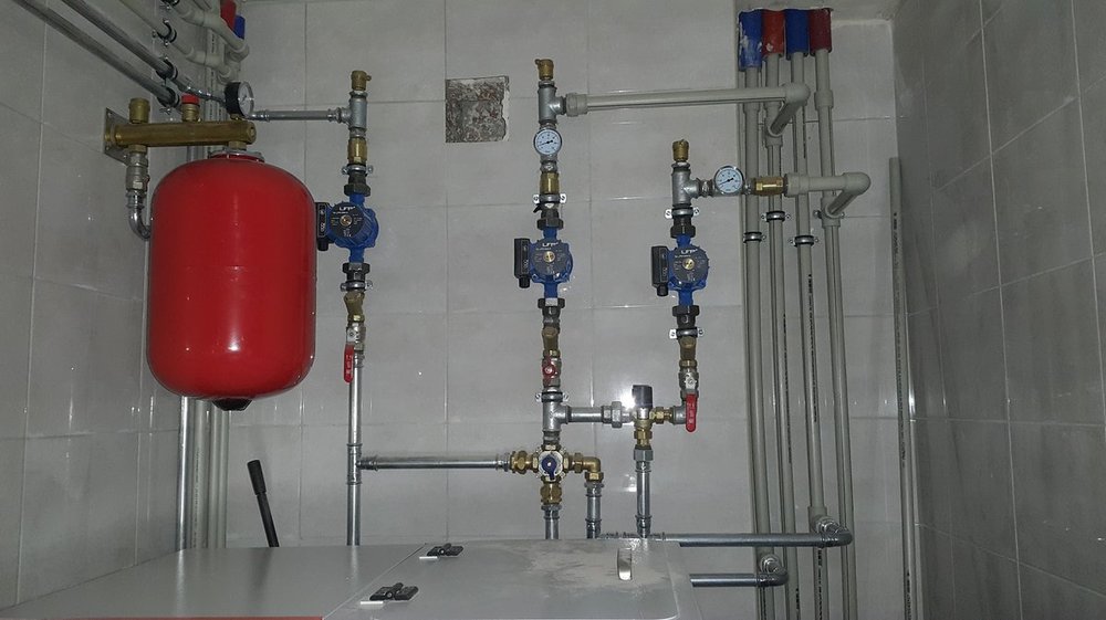

U mnie instalator nie montował mi pogodówki nie wiem czy to dobrze czy źle a wygląda to tak

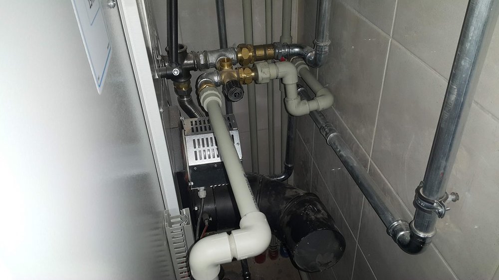

A u mnie wygląda tak:
Zmienili coś w tych kotłach od maja kiedy kupowałem? Ja mam wentylator na samej górze kotła a u Ciebie @Giz widzę że jest na środku. Czy to może kwestia różnicy pomiędzy SF15 a SF22? Tą szarą izolacje na elastycznej rurce która idzie do zaworu TV miałeś fabrycznie? Co to jest to szare pudełko ze wskaźnikiem wkręcone na rurki powyżej wentylatorów? (edit: przyjrzałem się i to zawór bezpieczeństwa?)
Edytowane przez Gunman
15 ma niżej went i pewnie jest wyższy pod osłoną.
Izolacja na rurze od zaworu to przez przypadek. Jak odpalił instalator, to brzeczalo coś. Gość od razu wiedział o co chodzi i założyliśmy kawałek izolacji i przestało. Drgania były przy pracy na 100%. Ale w sobotę, sącząc piweńko, ocieplilem ja na całej długości, bo fest gorąca była.
Szara Skrzynecka to grupa bezpieczeństwa. Manometr, odpowietrznik i zawór bezp. 1,5bara. Naczynie przeponowe daliśmy na powrocie.
Dzięki za wyjaśnienie. A kolega @Adamo169 na zdjęciu wyżej ma całkiem inną obudowę wentylatora. Nowa wersja czy o co chodzi?
A no tak. Myślałem, że to jakieś urządzenie dodatkowe.
Taki kocioł do mnie dotarł 19.10.2018 możliwe że coś zmienili ja bynajmniej nic nie zmieniałem dodam że mam SmartFire 15Kw
Edytowane przez Adamo169
