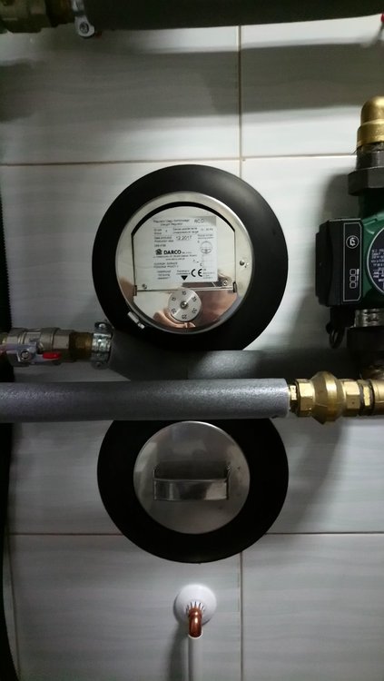

Witam- Koledzy może Ktoś coś doradzi.
W chwili spadku temperatury na zewnątrz i wiejącym wietrze mam problem z dogrzaniem kotła. Kociołek dochodzi do temp. zadanej pomniejszonej o histerezę jednakże nie jest w stanie długo utrzymać kotła na pracy minimalnej ponieważ temperatura kotła szybko spada.Muszę zaznaczyć że wkład kominowy ma średnicę 150mm -pozostałość po poprzednim kotle a nie jak jest sugerowane 120mm. Przypuszczam że zbyt duży ciąg kominowy jest powodem tej sytuacji.Więc czy stosując na końcu wylotu redukcję ze 150 mm na 120 mm poprawię sytuację?? Może ktoś coś doradzi. Za odpowiedź z góry wielkie Dzięki.
Hej.
Kolego, na zbyt duży ciąg kominowy polecam Ci to rozwiązanie jak poniżej tzw regulator ciągu komina. Nie dość, że obniża podciśnienie to w przypadku wiatru stabilizuje ciąg. Fajnie to widać przy wietrznej pogodzie jak klapka się uchyla gdy jest mocniejszy powiew wiatru.
Edytowane przez szybki76
Moim zdaniem redukcji się nie stosuje. Szyby na czopuchu czasem stosują. Ale trzeba siedzieć i jak się zmniejszy, to otwierać. Chyba najlepszym rozwiązaniem będzie regulator ciągu kominowego. Ja mam komin 10m i 110x170 i regulator i jest ok. A komin 120mm, to jest min średnica, może być większa.
Edytowane przez Giz
8 godzin temu, szybki76 napisał:
Hej.

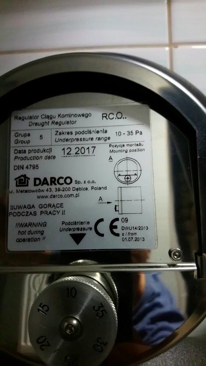

Kolego dzięki za podpowiedź- uchyl rąbka tajemnicy gdzie można to zakupić i jaki jest koszt??
Allegro,  ok 170 zł. Super sprawa. Przy moim kominie prawie cały czas się uchyla. Ustawiony jak zaleca lazar na 10Pa
Ok -Wielkie Dzięki
@RolandM zastanów się czy masz tak wysoki komin jak @szybki76 spójrz na zegar.Jeżeli tak to ok.
