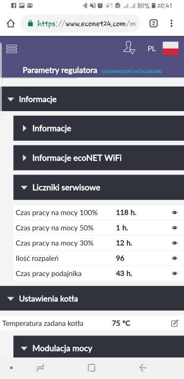

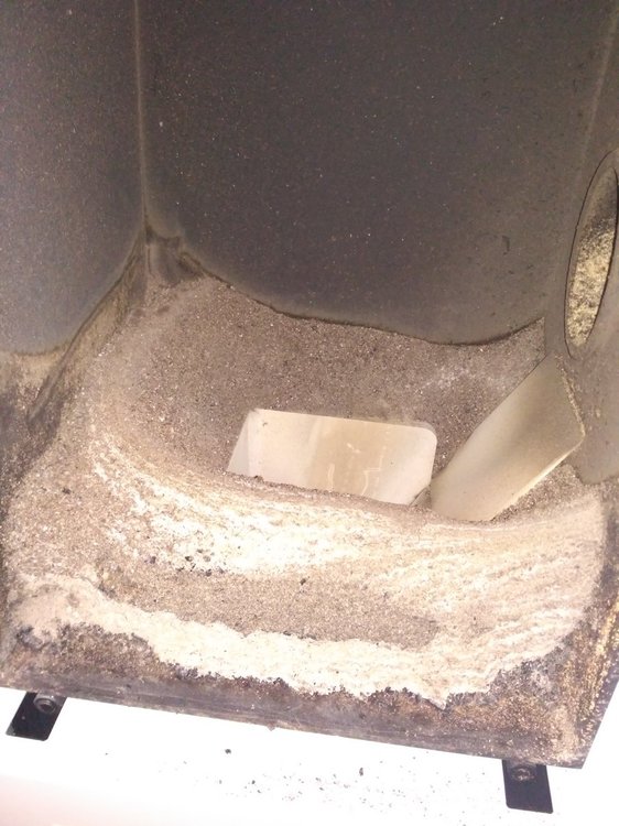

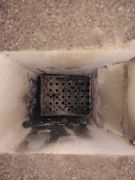

Witam wszystkich.  Otworzyłem dziś komorę spalania i cyknąłem dwa zdjęcia. Co myślicie, tak to ma wyglądać? Ogólnie z pracy jestem już zadowolony bo na 18 godzin pracy kotła na 100% pracuje godzine, na 50% trzy godziny a na 30% czternaście godzin. Jedynie spalanie nie jest do końca okej bo idzie na moje oko ponad półtorej worka.
  • Odpowiedzi 3,7 tys.
  • Wyświetleń 787,2 tys.
Wygląda moim zdaniem ładnie. Czy zmieniłeś ustawienia? Wcześniej chyba podawales. Jak nie to podrzuć do porównania. Oczywiście jak możesz
I napisz co ile godz masz czyszczenie palnika ustawione. Według mnie na zdjęciach wszystko wygląda ok.
Odnośnie spalania to ciężko będzie zejść niżej, skoro na 30% głównie pracuje.

trochę zmieniłem ale nie w menu serwisowym tylko w korektach.
100% -  nadmuch 50% praca 4 sekundy przerwa 7 sekund
50%  nadmuch 37% praca 4 sekundy i 2% korekty pracy podajnika przerwa 16sekund
30% nadmuch 27% praca4 sekundy i 1% korekty pracy podajnika przerwa 44 sekundy
zadana na kotle 75stopni h2=13 h1=9
kocio na tych ustawieniach podbija do 70 stopni i sobie lekko pracuje. temperatura spalin na 30% od 85 do 90  stopni.
W ogóle zaczął lepiej pracować - może pomogła ta ciągła praca dzień w dzień
Czyszczenie mam ustawione co 6 godzin. Chyba większość kolegów z forum ma takie ustawienie i myślę, że jest najrozsądniejsze.  Denerwują mnie jedynie piski przy czyszczeniu palnika ale póki co osiągnąłem chyba to co chciałem i pora  się trochę wyluzować :)

Ja dzisiaj czyscilem piec po tygodniu pracy non stop.. Tragedii nie było.. Ale popiół za ta metalową klapką był wilgotny ( ostatnio tam miałem wodę.. kilka postów wyżej).
