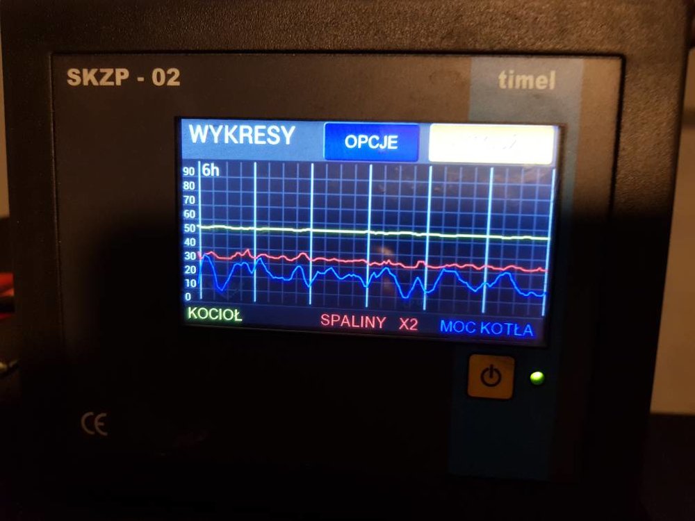

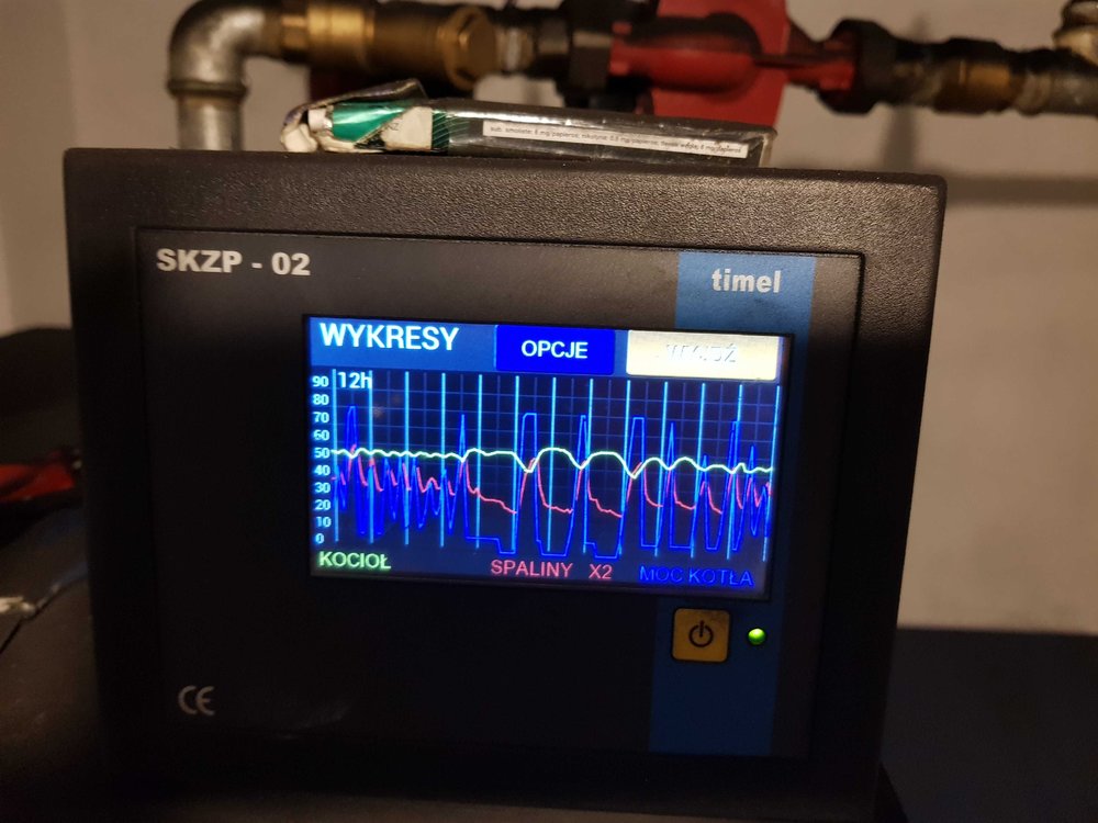

Napisze o problemie który się u mnie ostatnio pojawił. Piec miałem już pięknie wyregulowany ładnie trzymał temperaturę nie było żadnych skoków mocy kotła i innych tego typu ( zdjęcie do podglądu) problemem było za dużo spalanie które w sumie zacząłem tłumaczyć tym że niektóre kaloryfery są często odkrecone cały dzień , a grzeje w sumie głównie podłogowka, kaloryfery tam gdzie podłogowka są dodatkowo na większe mrozy. 2 pokoje grzeje kaloryferem gdzie nie ma podlogowki i łazienka też chodzi grzejnik z podłogowka . Postanowiłem zakupić system Danfoss Link, założone mam to w dwóch pokojach i łazience, sprawdza się to pięknie, spalanie mi spadło około 6 kg, ale pojawił się problem że piec trochę zaczął mi szaleć, potrafi się odstawić w nocy mimo czasu przekroczenia 60 min . Zmiejszalem już modulacje Ale nic za bardzo to nie daje . Może ktoś by mógł mi coś poradzić jak się z tym uporać? 0b4f377947284532f4cdb59ee3d1f213.jpg7f2a1055e52eca1af20bdb63ff8678c1.jpg
A jak masz tak jak teraz, to piec Ci się zasyfił, czy jest tak samo jak było przedtem, gdy chodził na prostych kreskach. A spalanie jest ok, tzn, czy dobrze się pali?
Głowice zamykają przepływ w ustawionych godzinach lub gdy temperatura w pomieszczeniu osiągnie zadaną, więc jest wtedy mniejszy odbiór energii z kotła, co przekłada się na oszczędność 6kg/dobę i falę na wykresie.
Możesz spróbować zwiększyć przepływ przez kocioł dając pompę na wyższy bieg, zobaczysz czy linie się trochę wyłagodzą.
Poza tym - nie bój się fali na wykresach, masz z tego wymierne korzyści. Sterownik sobie z takim paleniem doskonale poradzi.
