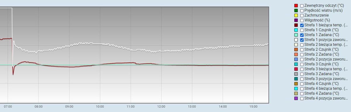

  6. Fabryczne ustawienia sterowania siłownikiem zaworu mieszającego mam całkiem ok, ale jestem ciekaw czy można je poprawić. Załączam wykres, na którym widać, że po zakończeniu nagrzewania CWU (zawór mieszający na max - 100%) zawór dośc szybko doprowadza do temperatury bliskiej do zadanej dla grzejników, ale potem dość dużo czasu zajmuje mu dojście do dokładnie zadanej. Czy patrząc na wykres możecie doradzić który z parametrów regulacji PID dla siłownika warto poprawić. P chyba odpada, może I? Dodam, że D ma ma ustawione na zero.
