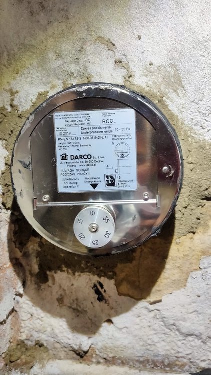

Jak sądzicie potrzebny regulator ciągu kominowego?
Kocioł był wygaszony jak to robiłem
w tej sytuacji to raczej na pewno go zamontuj. jak teraz ciągnie to zimą będzie wyrywać.
masz mocny wegiel i dość niewdzięczny w podajnikowym kotle. ale to ty się bedziesz z nim męczył
RCK już do mnie idzie dziś albo jutro powinien być, będe montował pod czopuchem .
I dobrze było by gdyby się przydał :)
 chociaż ja to widzę tak .
Kociolek podgrzeje komin co poprawi jeszcze jego "cug" następnie kociołek przejdzie w czuwanie . To zaś zaowocuje praca rck . Jako że tam jest dobry ciąg a i komin podgrzany będzie mial go jeszcze mocniejszego . Rck będzie wpuszczac chłodniejsze powietrze w komin . Pal to szesc jesli będzie to powietrze suche , gorzej jak będzie zasysane wilgotne z dworu .
Nie wiem czy rck będzie lekiem na całe zło . Trudno powiedzieć czy kominowi to zrobi dobrze . Bardziej stawialbym na zmiane stera na taki z pid . Ciągle dmuchanie w komin nawet z temperatura 50 stopni było by lepsze niz krótkie dmuchniecie na 100 i następne schladzanie go rck.
Nie chce Cię czasem namawiać na wydatki ,tylko tak mi się zdaje że nie rck A pid byłby lepszy . Oczywiście rozważ to , zastanów się i poczekaj na rady kolegów .
Już za późno rck już czeka na odbiór w paczkomacie.
Pytałem o rck ale nikt prędzej nic nie doradził czy kupić czy nie...
W kotłowni mam 34⁰C to całkiem zimne powietrze nie poleci hehe , a zawsze mogę go zablokować. Może z rck pójdzie to jakoś po ustawiać żeby dłużej sie rozgrzewał a krócej stał w podtrzymaniu.

Walczysz z tym cugiem, a czy ktoś mierzył ten cug anemometrem? Bo chyba od tego trzeba zacząć.
Edytowane przez Trener40
Niestety nie mierzył nikt, szkoda że jak szybciej pytałem to nikt nie doradzał.
RCK już zamontowany ,jak będzie działał to ok a jak  nie będzie się uchylał to już za późno na zmiany.
Otwierać to się pewnie będzie jak zacznie wiać wiatr... Ustawiłeś na "10",a co mówi instrukcja kotła na temat cugu, a dokładniej podciśnienia...
15 do 25 ,jutro to będe zmieniał bo zapomniałem przed montażem,bo osadzałem go na silikonie i niechce teraz tym kręcić
No to jeżeli teraz przy ustawieniu na "10" się nie otwiera, to tam nie ma "wiruchy" w kominie...Jak ustawisz na "20", to  ta klapka będzie się otwierała podczas dużych wiatrów... ( sam ocenisz). Ten syf z którego coś płynie, to wina prowadzenia kotła
Próbowałeś ustawić temp zadaną na 70  st ( wiem, że w potrzymaniu podniesie się do ok 80), ale to nie dramat...
Oczywiście to nie zmieni się z dnia na dzień, bo na takie zabiegi potrzeba czasu...
I tak  jak któryś z kolegów wspomniał... Lepiej dmuchać częściej na 100% ", niż dłużej z kiszeniem opału na wolnych obrotach wentylatora...
