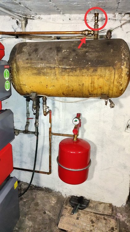

Mam pytanko , ciągle zapowietrza mi się zbiornik CWU ,mam odpowietrznik taki jak na zdj zaznaczony kółkiem afriso, i zawór zwrotny zaznaczony szczałką . Jak np. otworze zawór 4 drożny na całkiem otwarty to słychać jak powietrze jakby się odrywało od kotła i leci na instalacje, i to samo jest na bojlerze, jak zamkne zawor pod zbiornikiem to dzieje się to samo i słychać potem przelewanie. Dzieje się tak od początku ,może z miesiąc był spokój i znowu dziś zszedłem do piwnicy i znowu słychać przelewanie, odpowietrznik sprawny sie wydaje bo czasem słychać jakieś syknięcie ale jedynie rezultaty daje jak go lekko odkręce że woda z pod niego wylatuje i przymykam zawór pod zbiornikiem to cisnienie pompki przepycha wode z powietrzem i wylatuje tam z wodą.
Nie wiem co robić czy całą wode spuścić i nalać na nowo... Jak był stary piec to też się tak robiło ale wystarczyło śrubunek popuścić przed tym trójnikiem bo nie było wtedy odpowietrznika i powietrze uciekło woda wyleciała i już był spokój ,a teraz dołożyli ten zawór zwrotny i odpowietrznik i wiecznie słychać przelewanie...
Ma ktoś może jakieś pomysły co zrobić.
A po co tam zawór zwrotny? On ma być zaraz za pompą. Wywal go.
