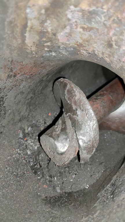

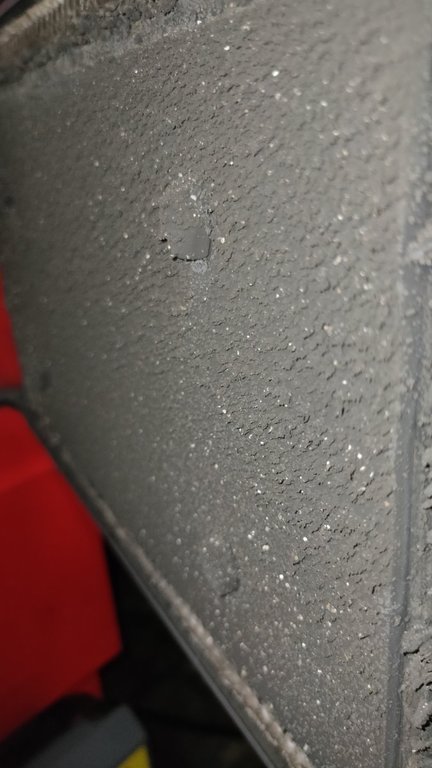

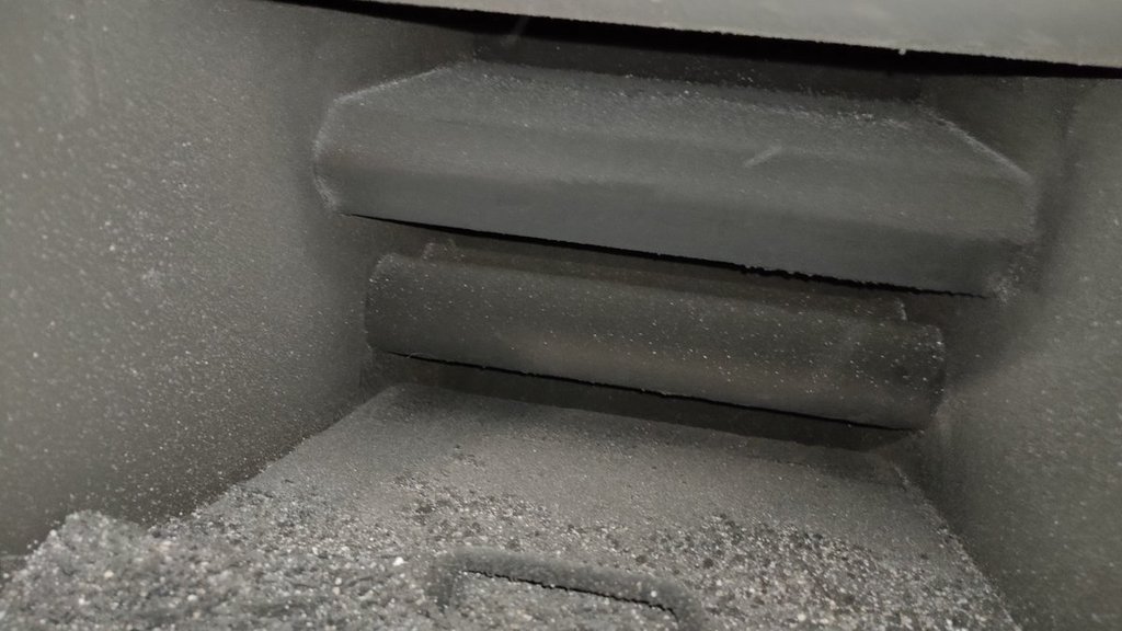

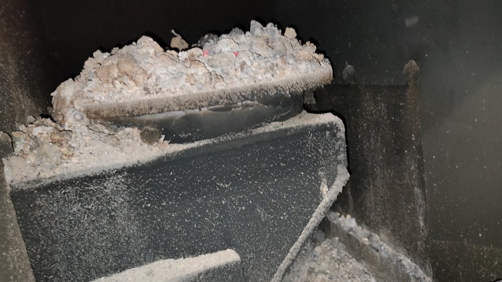

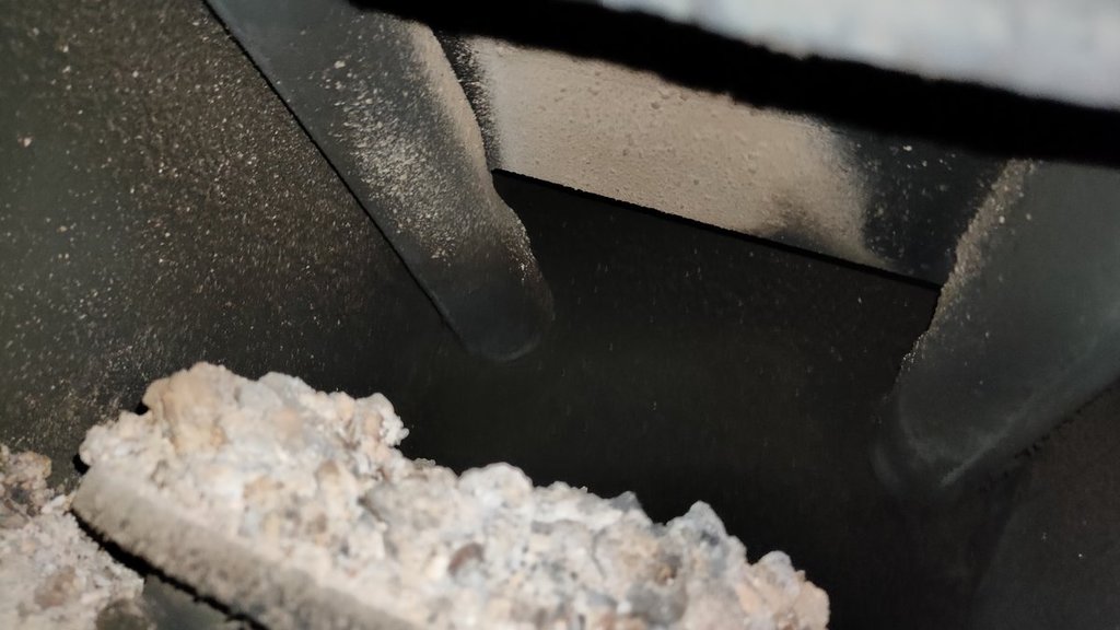

Witam.

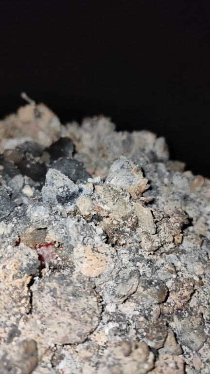

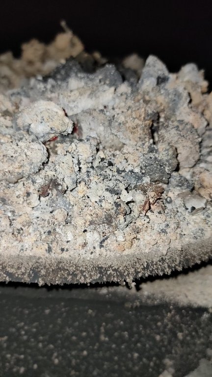

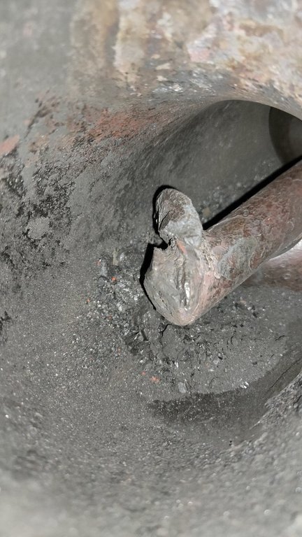

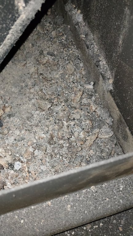

Wczoraj czysciłem kocioł i uszczelniałem palnik,okazało się że jest nagar na kolanie na przeciwko ślimaka, wyczysciłem ten nagar, ślimak też wygląda kiepsko a kocioł ma w czerwcu rok, wydaje mi się że nawet kawałka nie ma. Co może być przyczyną?
Paliłem suchym ekogroszkiem.
Dodaje zdjęcia

Jak nagaru było dużo, to ślimak miał ciężko.  Jeśli paliłeś twardym węglem, to mogło się tak zrobić.  Aczkolwiek po jednym sezonie to wprost nie do uwierzenia.  Możliwe też, że żar był zbyt nisko, i osłabił strukturę metalu.
Wg mnie miałeś za mały kopczyk i to jest przyczyna . kopiec musi być wysoki ale nie może być niedopałów .
Pale groszkiem z kopalni Chwałowice prosto z kopalni. Zastanawiam się czy do tego nie przyczynił się też ciągle puszczający (cieknący) strażak, korek parafinowy ciągle przecieka i może groszek parował i dół groszku przy ślimaku był wilgotny.

Jaka miałeś temperaturę podajnika? U mnie jest w granicach 38-45st. Może faktycznie zar był zbyt nisko.
ustawienia mam 5sek podawania , 22(23) sek przerwa i dmuchawa 120-130
W tamte lato miałem temp. podajnika nawet dochodziło do 65⁰C a kopczyk był , zimą temp. była w granicach 35 do 45⁰C.

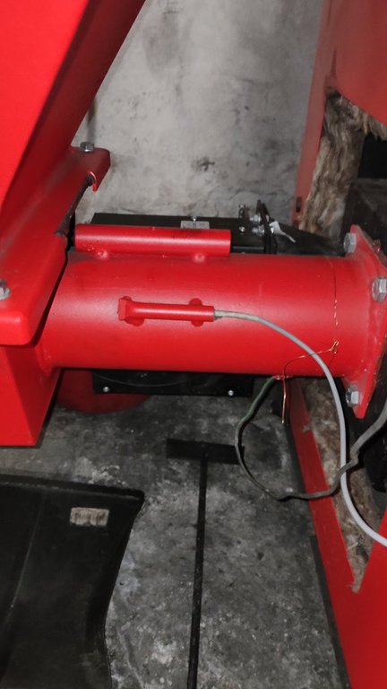

Filmik nagram niedługo. Nagraj też Ty jak pali się w twoim kotle i gdzie masz czujnik temp. podajnika.
Wydaje mi się, ze masz po ślimaku…. Ale to tylko przekonuje mnie, ze kotły Tekla są ch… warte…

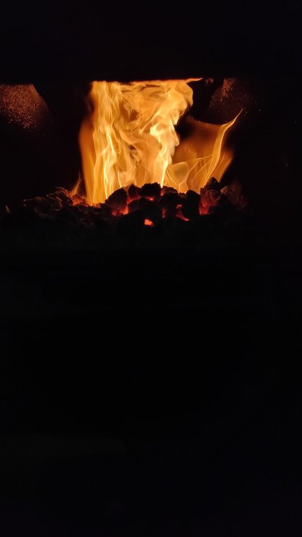

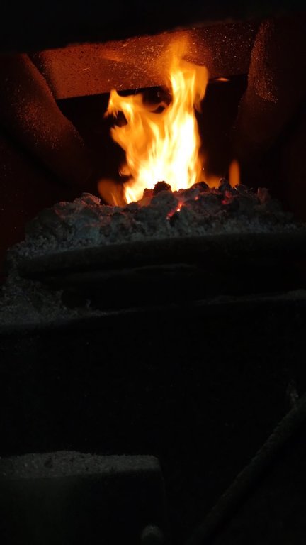

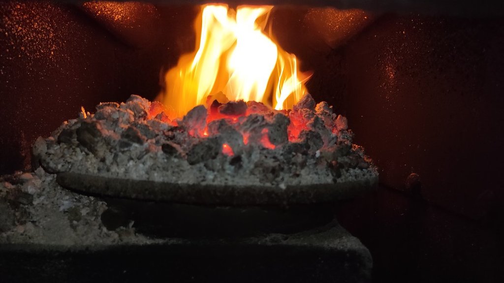

u mnie kocioł już dłuższy czas jest na podtrzymaniu i wyglada tak obecnie. Jak będzie pracował to nagram film
5/22
dmuchawa 122
obecna temperatura podajnika 44st
6E88E249-9CDD-4CED-97AC-813D7E5BCF3D.jpegTutaj wrzucam film jak się obecnie pali
i zdjęcie gdzie jest czujnik podajnika.

Czujnik mamy w tym samym miejscu , w podtrzymaniu temp. podajnika na fabrycznym czujniku 49st , na czujniku co dolożyłem na próbę  72st.

nie znam sie za bardzo, ale nie wyglada zle... a czemu taka wysoka temperatura podajnika to nie mam pojecia... jesli masz na gwarancji kociol to dzwon do serwisu, zeby przyjechali i zobaczyli, chociaz dam sobie reke uciac, ze powiedza, ze tak ma byc ?

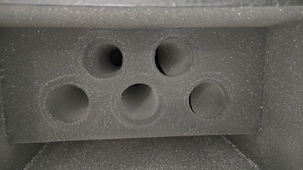

zobacz tez, czy masz wszystko szczelne... pod zasobnikiem moga byc otwory dwa, jesli sa to zasilikonuj je.

mozesz tez sprobowac odkrecic wszystko i w kolanie zasilikonowac te dziury co sa... podobno sa one do oddymiania zasobnika(tak mowi producent). ja zaluje ze tego nie zrobilem po ponoc to poprawia sytuacja z temperatura podajnika.

A powiedz mi czy ślimak da rade wymienić odkręcając przekładnie z silnikiem od zbiornika? Wyjdzie ślimak z przekładnią czy trzeba demontować zasobnik z rurą podającą? I czy jest tam jakaś uszczelka czy silikon?
odkręcasz cztery sruby jak jest motoreduktor i wyciagasz slimaka z calym silnikiem, jak odkrecisz to tam jest tuleja dystansowa i jak bedziesz wymienial slimak to koniecznie posmaruj delikatnie smarem tam gdzie jest tulejka. Silikon do polaczenia z zasobnikiem tak, zeby bylo wszystko szczelne. Pozniej zawleczke wyjmujesz(wybijasz delikatnie) i slimak powinien wyjsc sam. Jakbys odkrecal cala rure to musisz pozniej pamietac, ze przy polaczeniu z kotlem rowniez dajesz silikon.

Dzięki wielkie ,myślę że to ogarnę, muszę zamówić tylko ślimak i do roboty. Nie widziałem ślimaka jak był nowy zamontowany ,pamiętasz może czy był tam też na końcu ślimaka przeciwzwój, czy kończy się normalnie
Ogarniesz na pewno.
Na końcu ślimaka jest coś takiego.
normalnie się go wyciąga z całym motoreduktorem.
Edytowane przez grumek
Mi chodziło o końcówkę co już jest w kolanie palnika czy jest tam końcówka taka jak zaznaczyłem na zdjęciu IMG_20210527_220534.jpg.e0818763a5c9ae5487d4be2712b2a24e.jpg
Bo ja mam takie coś i wygląda jakby czegoś brakowałoIMG20210525104747.thumb.jpg.5dba18c0e636516e75fad6cc1cdf4fd9.jpg
Może przez brak tej końcówki ciężko utrzymać kopczyk.
Dzięki wielkie za porady?, jak zamówie ślimak dam znać.

Pod zasobnikiem znalazłem dwie dziurki ,pisałeś żeby je zakleić , do czego one służą?
