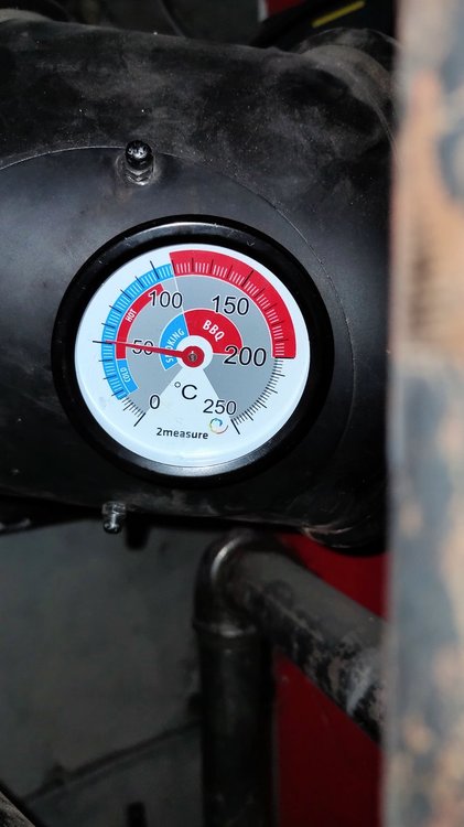

Mam problem z wilgotnym kominem ,w czerwcu zamontowali mi piec tekla draco D 25kw, ogrzewa ok 100m² ,13 grzejników ,całe lato chodził i ogrzewał cwu 100L ,weszłem na dach 2 dni temu przeczyścić komin przed sezonem i zauważyłem wilgoć w kominie, kupiłem termometr do  250stopni i zamontowałem go 20 cm od czopucha i pokazuje 80 stopni podczas pracy a na podtrzymaniu 40 stopni.

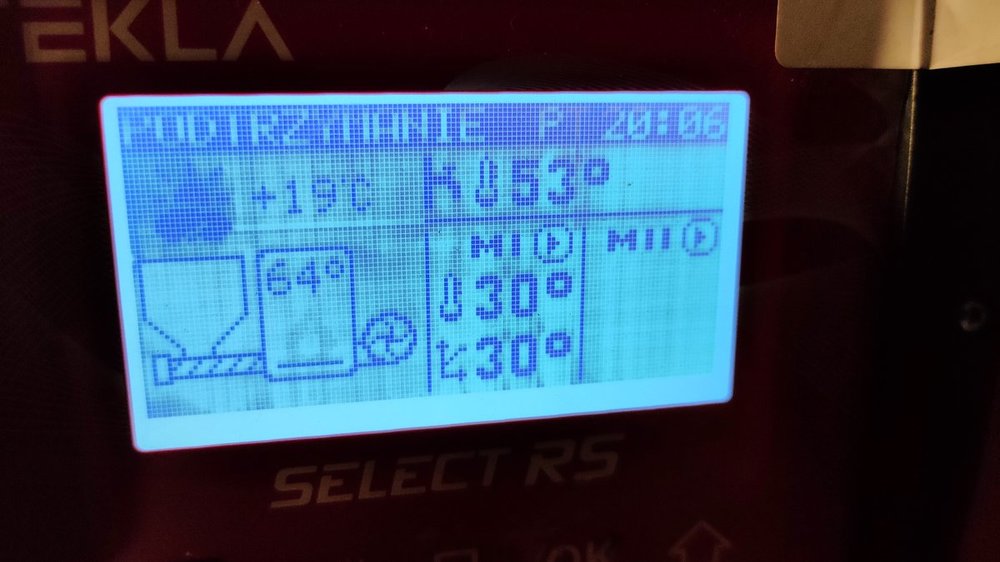

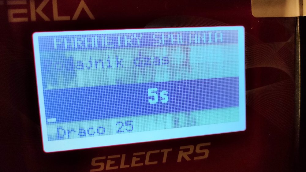

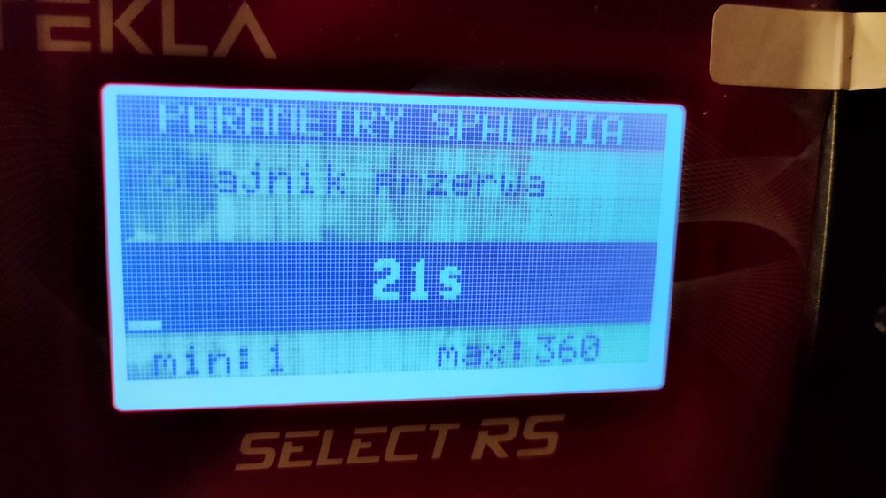

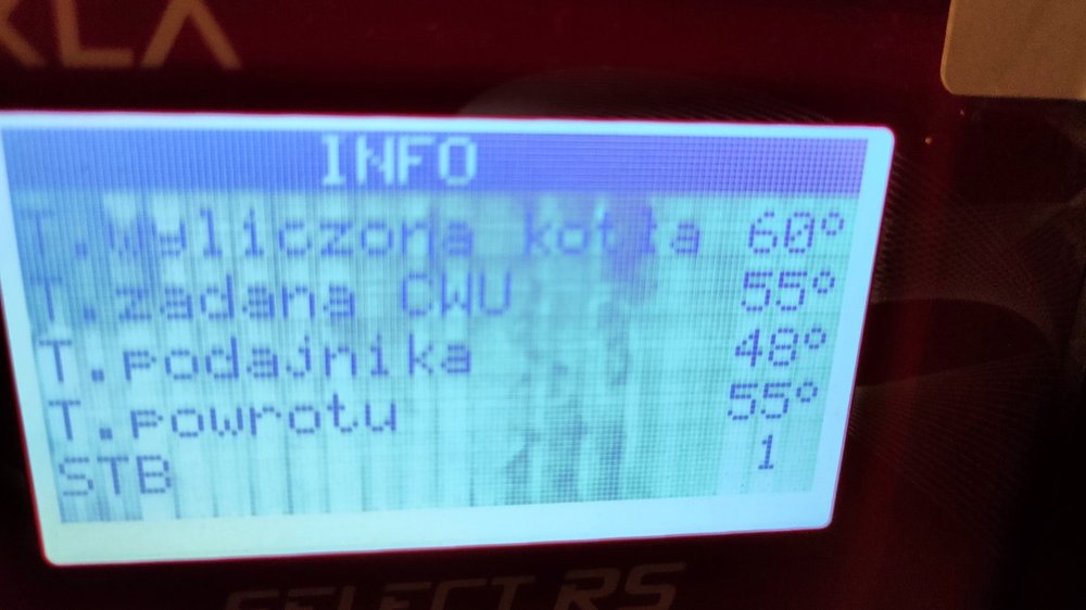

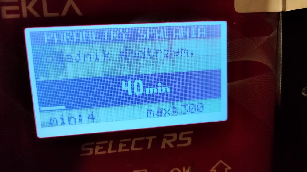

Ustawienia kotła mam następujące:
Podawanie - 5s
Przerwa - 22s

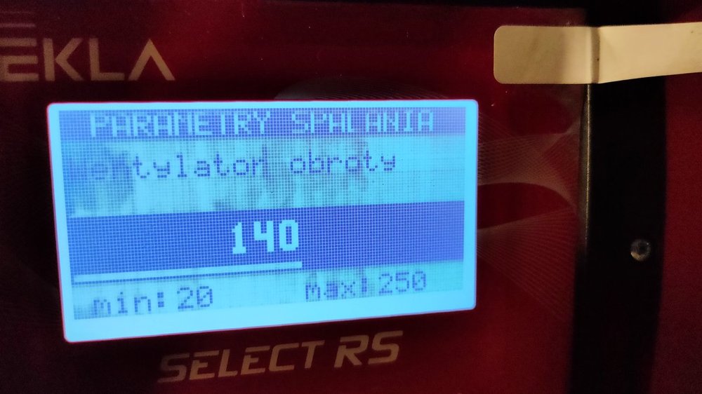

Dmuchawa otwarta na full - 125 w skali do 250
Podtrzymanie 40min
Temp.kotła zadana 60stopni po przejściu w podtrzymanie rośnie od 67 do 70stopni.
Cwu - 50stopni

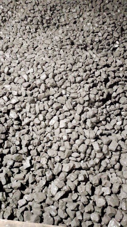

Palę ekogroszkiem pieklorz z Chwałowic.
No tak będzie , dlatego do pieca na ekogroszek komin systemowy a do starego wkład z kwasówki , temp spalin 150-180 stopni to powinna być przy pracy z mocą max
Wyciągnąłem tą półkę stalową , i jedną sztukę tej ceramiki i temp. mam teraz 100 stopni
zmniejsz moc aby pracował długo a w podtrzymaniu był krótko. spaliny jak są w ruchu to ich nizsza temperatura nie jest tak groźna. ja miałem w czasie pracy temperatury w okolicy 80-90stC tyle że kocioł sie nie odstawiał praktycznie. niestety jest to trudne do uzyskania w okresach przejściowych  przy przewymiarowanym kotle
Nie wiem jak to uzyskać, bo jak wydłuże przerwe w podawaniu to żar jest na równo albo poniżej palnika
Edytowane przez mariusz1415
Sama przerwa może być za mało , trzeba by też powietrzem schodzić . I w ten sposób ograniczyć ile się da jego moc maksymalna .

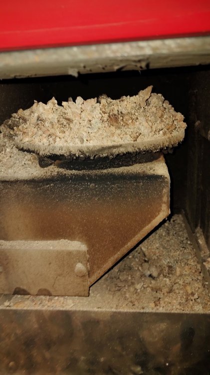

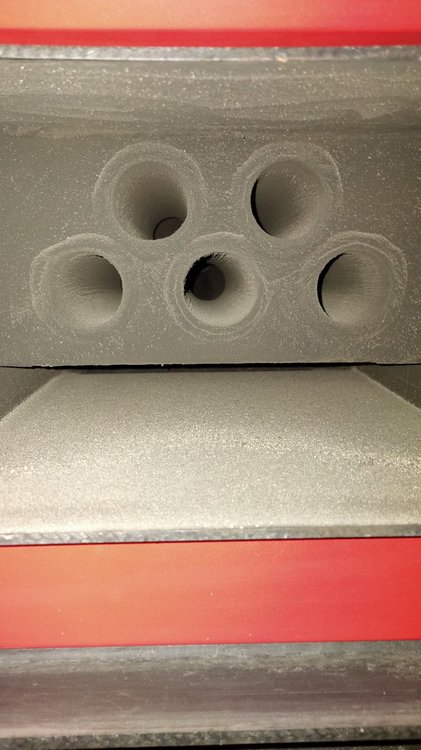

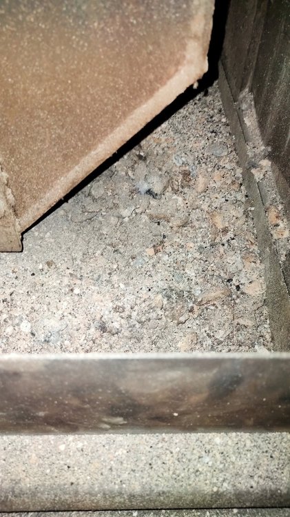

Dużo sadzy mi się zbiera na drzwiczkach i ściankach pieca, i nie wiem czy mam za dużo czy za mało powietrza
Sadza sugeruje że za mało . Może zrób foto jak to wygląda na palniku . Czasem jest nie szczelny a czasem np deflektor jest za nisko .

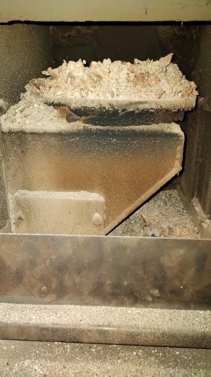

Tylko tak by było jasne to foto

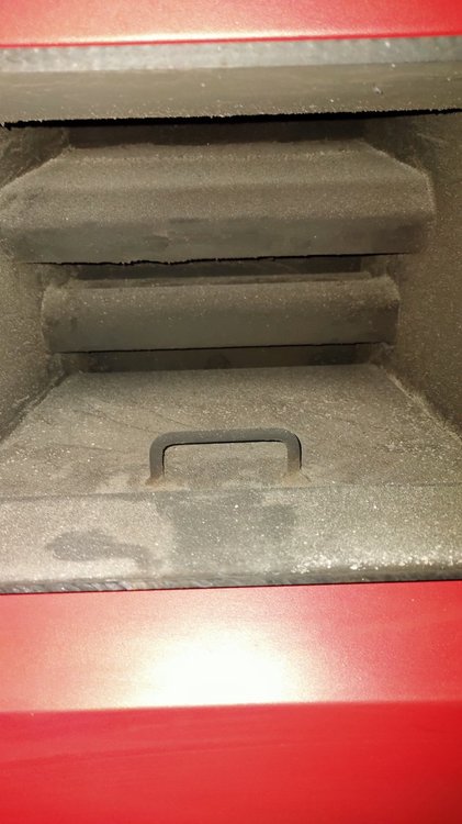

Piec na zdjęciu wczoraj czyszczony, zdjęcia w stanie podtrzymania ,a jutro dodam w trakcie grzania jak to wygląda , bo idę na noc do pracy i już nie mogę czekać aż zacznie grzać.
Wyglada ze ciutke powietrza więcej potrzebuje . Chyba że nad płomieniem jest coś tj płytka lub coś innego co zbyt szybko zawija płomień w dół , a ten od razu studzi się na blachach i robi się sadza . Ogólnie jest pyłek więc tragedi nie ma strasznej .
Nad palnikiem jest półka z ceramika ,nad nią druga z ceramiką ,a trzecia to stalowa blacha

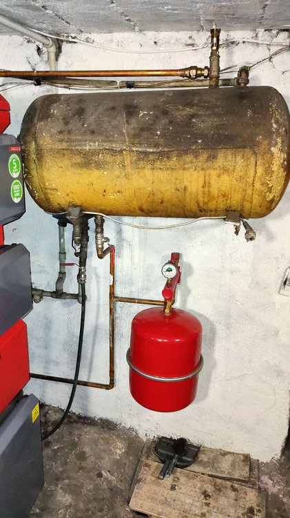

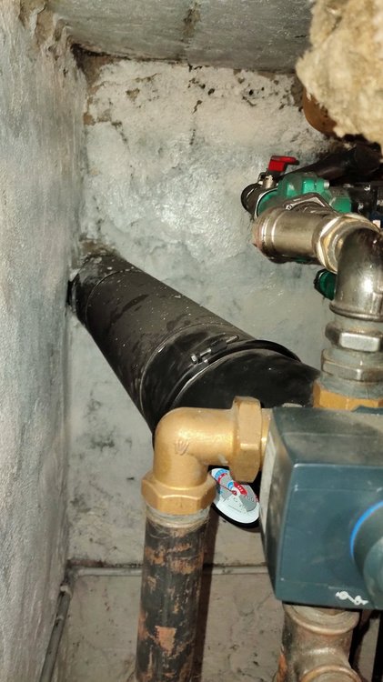

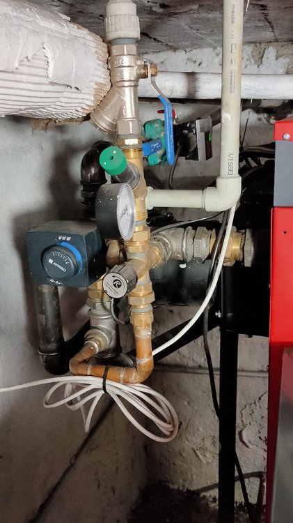

Masz kilka poważnych błędów:

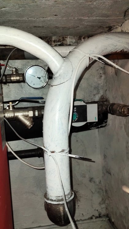

1/ zdjęcie bojlera- brak zabezpieczenia bojlera. Zbiornik przeponowy pod nim to zabezpieczenie kotła na powrocie?
2/ zdjęcie z Regulusem DVB- filtr i reduktor ciśnienia na zimnej wodzie jest OK, ale brak zaworu zwrotnego.
3/zdjęcie z 4D - pozycja zaworu, temperatura za nim oraz temperatura powrotu na sterowniku pokazują, że mieszacz jest dobrze zamontowany.
Wysokość kotłowni nie pozwala na zbyt wiele, ale chowanie niemal wszystkiego za kotłem uważam za błąd, bo w razie naprawy/wymiany jednego elementu, trzeba będzie  rozkręcic pół instalacji.
Edytowane przez gmaj22
Tak zabezpieczenie na powrocie, ale to układ otwarty mam zbiornik wyrównawczy i nie wiem czy tak to ma być.

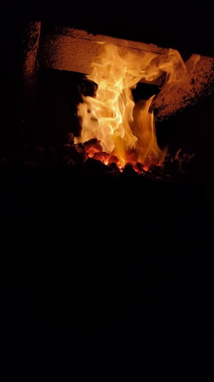

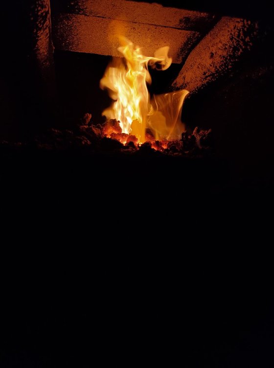

Wstawiam zdj i filmik ze spalania.
Podczas otwartych dolnych drzwiczek temp na czopuchu 110stopni a po zamknięciu 90 stopni.
Troszkę zawija Ci  ten płomień czy aż tak bardzo hmm ja bym nie ruszal . Można zrobic tj spróbować zrobić mu więcej miejsca . Ale też trzeba pamiętać ze kociolek często przechodzi w podtrzymanie i to może powodowac lekkie sadzenie srodka kotla . Myślę że tu by pid mógł wiele pomóc :)
Miejsca tzn co zrobić? Piec w podtrzymaniu stoi ponad godzine
Tu widać że płomień się odbija od polki
To co wyciągnąć te 3 płytki ceramiczne?
Jak często czyscisz kociołek? Jak bardzo jest zasyfiony ?
Ogólnie jak nie możesz dac wyżej tej polki a po dwóch dniach nie ma frendzli z sadzy to zostaw . Chyba że jest możliwość podnieść ja wyzej i masz czas na sprawdzenie czy to pomaga to spróbuj .
