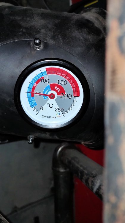

Zamówiłem taki termometr jak na poniższym zdj ,czy ten przewód w czopuchu jak będzie wisiał razem z końcówką to się nie przepali czy muszę go jakoś zaizolować.
To zły zamówiłeś. Taki powinien być:
Zamówiłem go bo na stronie producenta Tekli go znalazłem
Ten co zamówiłeś, może być dalej od czopucha, ale do niego możesz włożyć tylko metalową końcówkę, przewód zaś na zewnątrz.
Ten z :"mojego" zdjęcia montujesz bezpośrednio na czopuchu, ma długą tulejkę . Jest jednak  niewygodny do odczytu, gdy czopuch jest z tyłu lub za kotłem.
Mam taki jak na poniższym zdjęciu ale żeby zobaczyć temperature to muszę wciskać się za piec.
Może przewiercić w śrubie na wylot dziurkę i przez nią przepchać termometr i będzie wystawała końcówka a przewód by był w śrubie,przynajmiej by był gdzieś w połowie rury spalinowej
