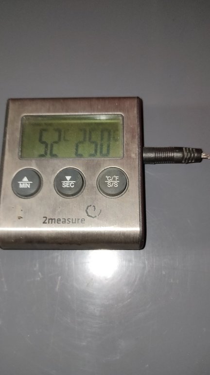

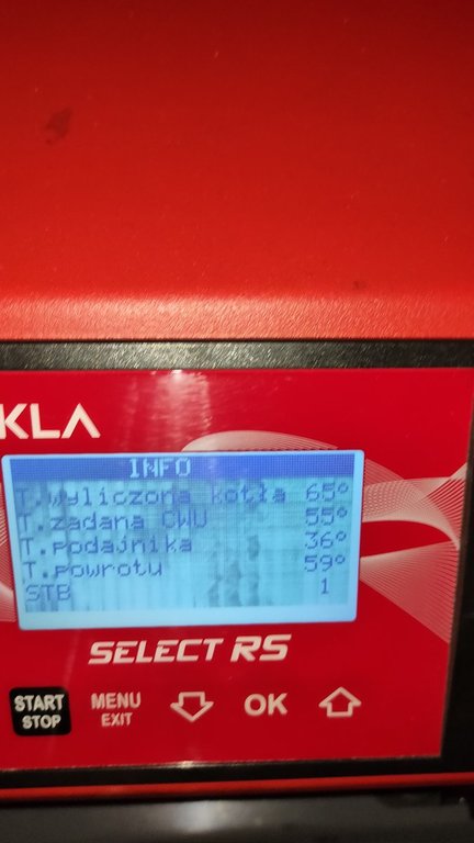

Ok ,ślimak już idzie to przy okazji te dziurki też zakleje. Temp. podajnika mam teraz 51⁰C na na oryginalnym czujniku a przy samym piecu 90⁰C.
Edytowane przez mariusz1415
grumek ślimak zamontowany ,w piecu się już pali. Zaślepiłem otwory te w kolanie retorty zobaczymy czy to coś da.
Oki, daj znać czy pomogło, ale wierze, ze tak się stanie, u mnie temperatura podajnika jest 43st. A te dziury pod zasobnikiem zakleiłeś?
Edytowane przez grumek
Ja mam narazie temperature 38⁰C , dziury pod zasobnikiem zakleiłem zobaczymy co się bedzie dziać teraz z temperaturą
No 38 i to jest git:) sam walczę o taka temperaturę ? u mnie jest 38-43.

Jednak to pomogło ,po nocy temp. podajnika 36⁰C ,a przy samym piecu 52⁰C (bywało nawet po 90⁰C) .

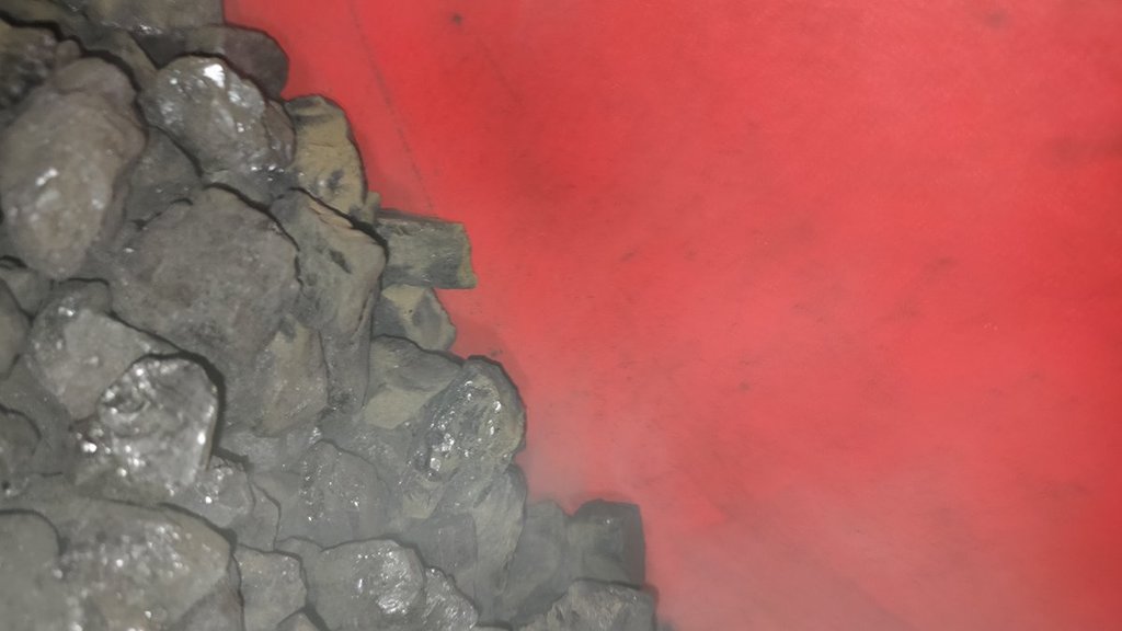

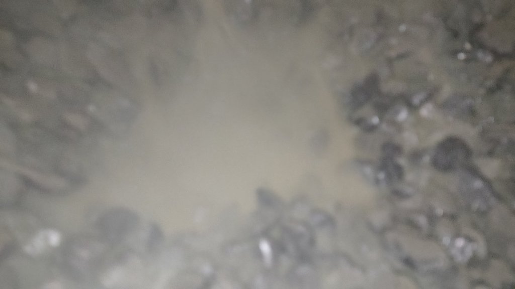

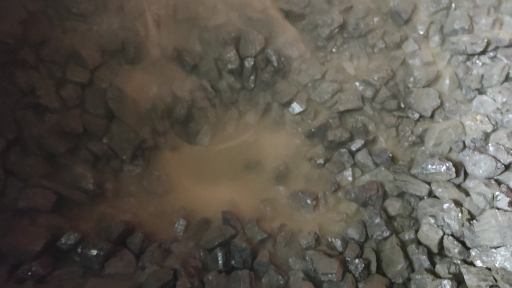

Ale zauważyłem że teraz mam dym w zasobniku jak otworzyłem klape to w środku był dym.

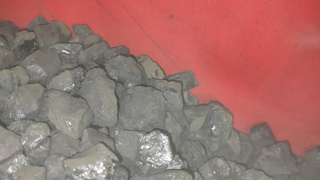

Chciałem polepszyć sobie i zakleiłem te dziury w kolanie temp podajnika spadła ale znowu inny problem.... Dodaje zdj zasobnika jak się dymi i nawet groszek zmienił kolor lekko od ściany zbiornika. Co to może być i czy to groźne?

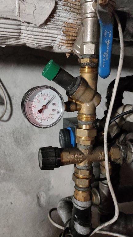

I jeszcze co to za zawór z manometrem dochodzi do niego zimna woda ,pokazuje różne wartości teraz 10 Bar.
To jest zwykla cofka dymu . By coś poprawić trzeba sprawdzić szczelność całego zbiornika wraz zamknieciem . Dodatkowo zrobic tzw osuszanie czy wyrównanie ciśnień . Caly bajer polega na zamocowaniu pomiedzy dmuchawa a zasobnikiem węża którym będzie tłoczone powietrze do zasobnika . Co też powinno poprawic natlenienie palnika jak się zakleilo otwory przeciwdymne ? .
odnosnie zaklejania otworów na kolanie samym sylikonem to malo trwały zabieg . Po czasie miał i tak wypchnie sylikon . Trzeba by na te otwory dac opaske stalową i było git . Też tak robilem i szybko to zostalo wypchniete .
FAFAŁ z tym dopowietrzaniem będzie problem, nie chce narazie dziurawić dmuchawy.
Chyba to był błąd z zaklejeniem tych otworów...
A ten zawór wie ktoś co to i do czego służy ? Max jest 10 bar a wskazówka wyszła aż za to...

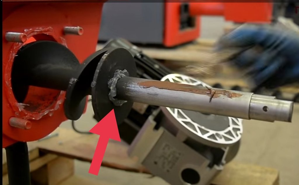

Mam pytanie o montaż ślimaka , dziś wygasiłem na lato kocioł i chce jeszcze raz odkręcić przekładnie i na nowo uszczelnić ,bo uszczelniłem to takim klejem:
 https://www.distyk.pl/produkty/saurus-glue-crystal/
Lepiej uszczelnić to silikonem czerwonym wysokotemperaturowym? Z filmu firmy tekli pokazującego montaż ślimaka na końcówce gdzie daje się tuleje dają oni silikon, dodaje zdj:
Jest to konieczne? Na starym ślimaku był taki silikon,i czy ma być nałożony i po wyschnięciu dać tuleje czy na świeżo nałożony silikon nasunąć tuleje tylko że ona się wtedy sklei.
Nie wiem co zrobić z tym, doradźcie mi proszę.

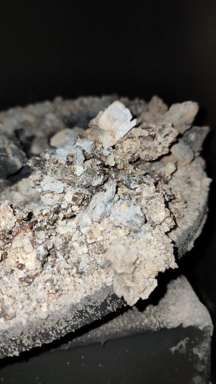

Jeszcze jedno po 11 dniach pracy na nowym ślimaku znów był nagar jakiś 1cm X 1cm na kolanie palnika, co może być przyczyną.

one sa chyba produkcyjne dziury
🙂 Nacięcia przeciwdymne. Zaślepienie oznacza zadymienie w zasobniku. To kolano poniżej jest mniej problematyczne. W miejsce nacięć są otwory, dwa rzędy otworów po dwie sztuki. Polecam zamianę. Koszt 200zł.

Ja nie dawałem silikonu w miejsce łączenia płytki z filcem z kołnierzem stalowym na ślimaku. Dołożenie silikonu może zapobiec problemom ze zdjęciem ślimaka z zabieraka motoreduktora w przyszłości. Jeżeli się nie daje silikonu, to warto co jakiś czas zdjąć motoreduktor i zakonserwować końcówkę ślimaka smarem. Tylko tyle.  Jak chcesz dać silikon, to zwykły może być nie musi być wysokotemperaturowy. Tam nie występują temperatur inne jak temperatury bliskiego otoczenia. Płytka z filcem koroduje. Trzeba ją wymienić, co jakiś czas, bo będą problemy ze zdjęciem ślimaka wskutek korozji.
